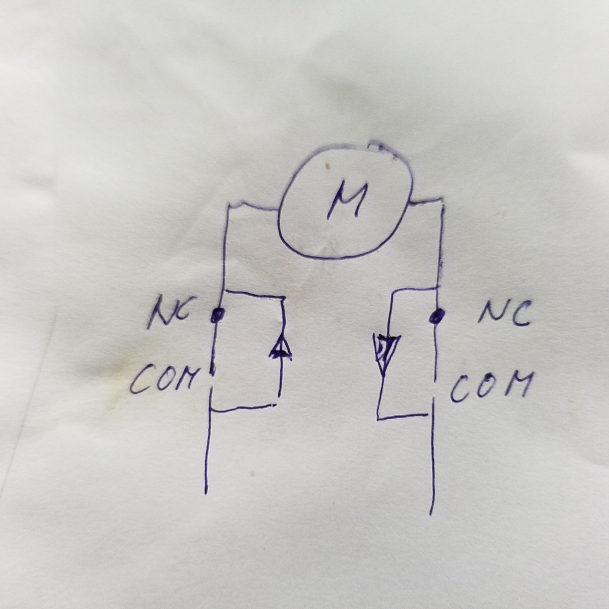

    Weer bezig met diodes voor een motor stop.
    Aangesloten zoals op schema, een kant funtioneert zoals het hoort. Maar de 2e schakelaar stopt de motor wel maar terug draaien ho maar :eek:
    Wat zit er fout?
    Of moet het zo?
    Ik zit hier steeds mee in de knoei.
    Grt peter

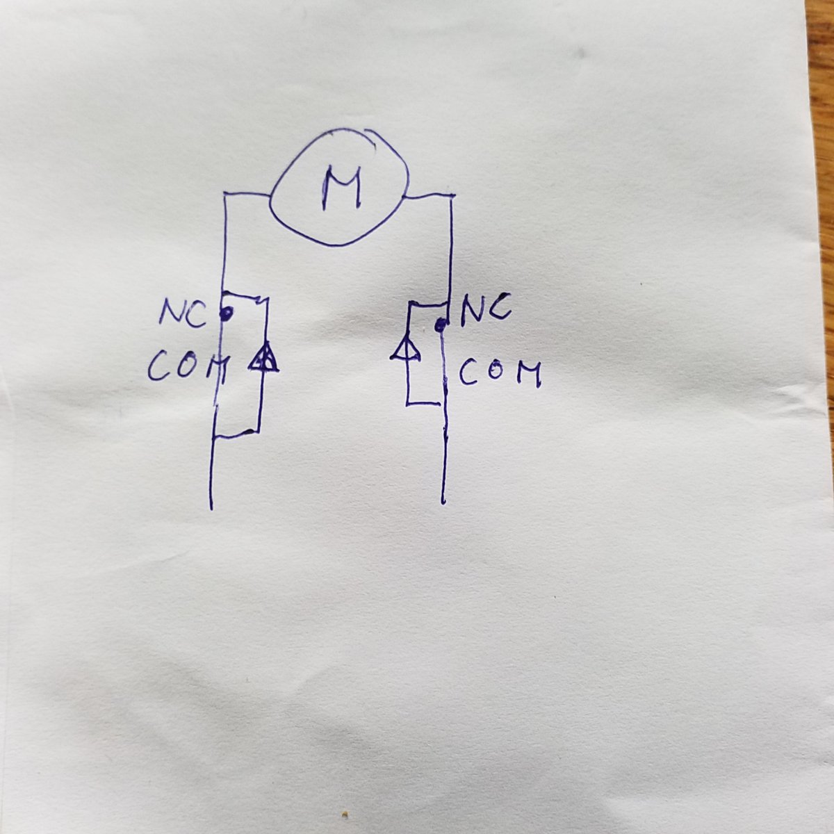

    Als je de diodes zo monteert dat de ring aan de bovenkant zit moet het goed zijn. Wel in rust beide schakelaars gesloten natuurlijk en er mag maar één schakelaar tegelijkertijd open staan.

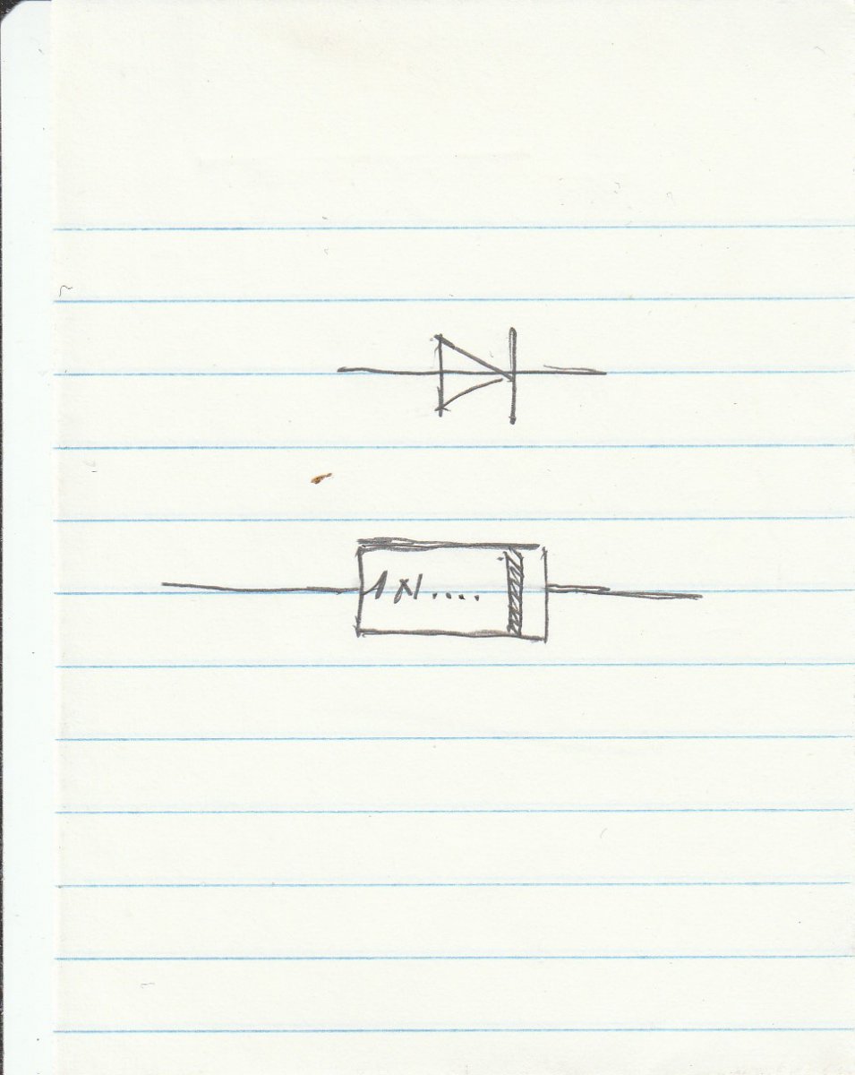

    Staat de linker schakelaar open dan kan de stroom met de klok mee door de diode en via de rechter schakelaar terug. Staat de rechter schakelaar open dan kan de stroom tegen de klok in door de diode en door de linker schakelaar terug. Probeer je de stroomrichting voor te stellen en een open gedrukte schakelaar stopt de motor. Om langs die weg terug te kunnen dient de diode. Om even jouw tekening te gebruiken moeten de ringen op de diodes aan de bovenkant zitten. Hieronder symbool en een schets van een diode. De stroom kan er alleen maar door van links naar rechts. Gr. Klaas.

    Weet ik klaas, zit ook zo zoals op mn schets, maar bij de eene schakelaar kan ik de motor terug laten draaien, maar bij de ander niet.
    Teweil de ander gewoon gesloten staat. Tegen dit probleem loop ik steeds op, hoe het kan...... geen idee.
    Grt peter

    Schakelstanden, NC is onbekrachtigd gesloten, NO is onbekrachtigd geopend.
    Bij bereiken van het eindpunt wordt de schakelaar omgeschakeld, NC wordt nu geopend, de stroomkring onderbroken.
    Nu is de diode een soort van kortsluiting om de stroom de andere kant te laten stromen.
    Denk er aan, dat de schakelaar aan de andere kant niet bekrachtigd is, dus staat in de stand NC.
    Dus de diode staat op de NC als een soort van kortsluiting indien deze "open staat"
    Bij het omkeren van de polariteit laat deze diode de stroom door en de motor draait de andere kant op.
    Indien vragen, dan hoor ik dit wel, groet. Henk.

    Je schrijft dat een van de diodes verkeerdom getekend is,, maar als ik het schema bekijk klopt dit toch wel, of ben ik nu raar. En is het toch zo, welke staat verkeerdom?
    Grt peter

    Het schema is nu correct.
    Ik had eerder een fout schema getekend en hierin stond een diode verkeerd.
    Hopelijk heb ik je vraag beantwoord.
    Henk.

    Henk, dank voor je hulp. Dit is een mooiere aansluiting als dat andere schema, met andere woorden nu werkt het :yes: :)
    Ik heb je schema opgeslagen, dus voortaan moet dat goed gaan :)
