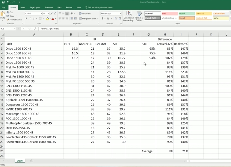

De Robbe heeft deze functie niet. Dat heeft niets te maken met de voeding. Ik heb inmiddels dit filmpje gevonden, waarbij Joshua Bardwell de prestaties van drie laders incl. de ISDT op dit punt heeft vergeleken met een speciaal meetapparaat van ESR van ca. 150 dollar. Conclusie: voor wat betreft de laders is er geen consistentie in de resultaten; of de ESR wel goed meet: dat kan hij niet nagaan. Maar als ik dit draadje globaal lees, dan zou het wel een accuraat apparaat moeten zijn (mag ook wel voor de prijs). Alleen te koop in de US, dus met verzend- en inklaringskosten erbij zou het een dure investering worden. Edit: hij is wel in Europa te koop, bij een Italiaanse webshop. € 149 en een tientje verzendkosten.

De ISDT die Joshua ook getest heeft, week 6 tot 35% af van de waarde die de ESR meette. Als het een consistente afwijking was, zou je er nog wat op kunnen vertrouwen. Maar met deze verschillen zegt een meting eigenlijk niets.
Die test is waardeloos zolang er niet met gekalibreerde apparatuur wordt gewerkt. Interne weerstand thuis meten is en blijft indicatie, zoals @GJVO al schrijft, de echte profi apparatuur is buiten bereik.
Het draadje op RCgroups lezend, heb ik er vertrouwen in dat de ESR adequaat meet. En dat dus de geteste laders die inwendige weerstand meten, onbetrouwbaar zijn.
