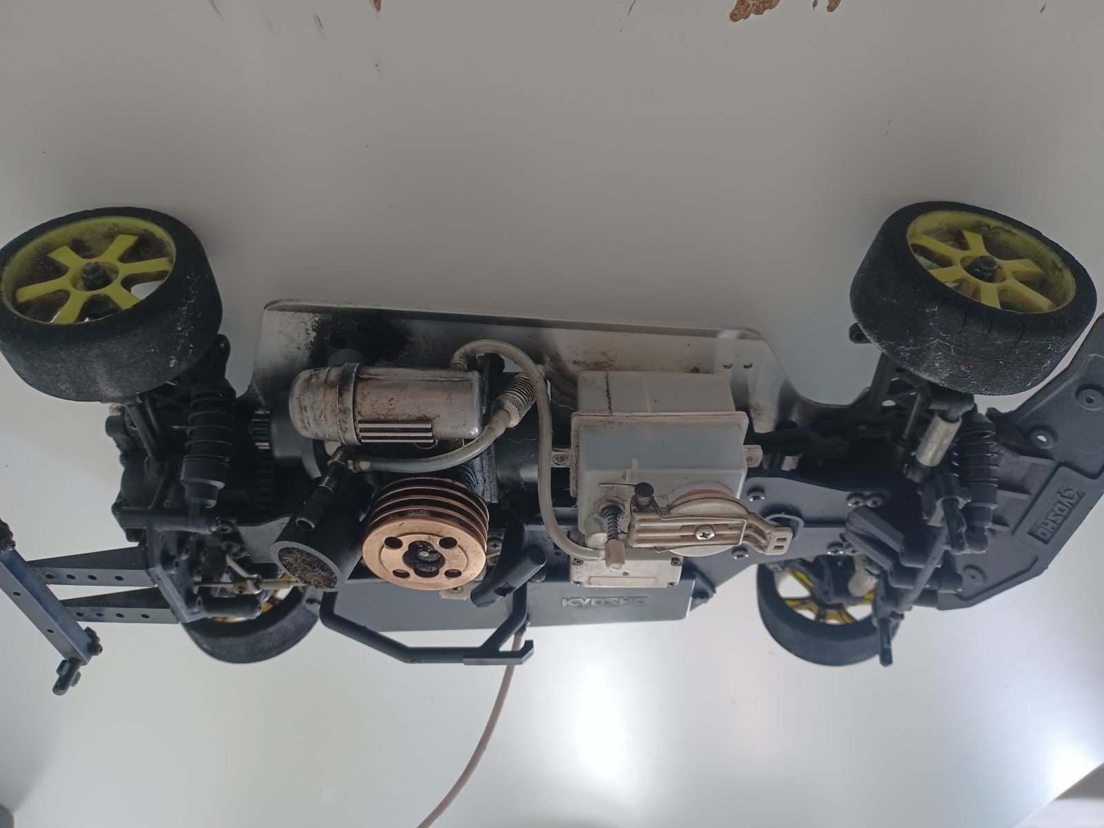

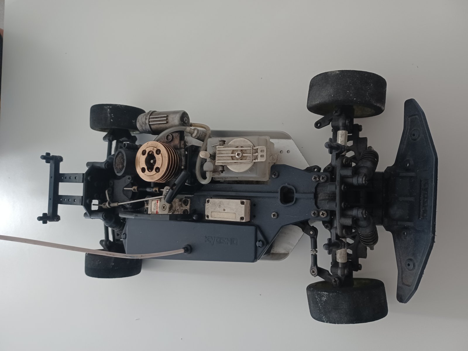

Weet iemand misschien welk model Kyisho dit is? Ik heb hem via Marktplaats gekocht en wil er graag mee rijden maar zoek een verbindingsstukje naar het linker voorwiel. Als iemand het model weet zou echt super tof zijn.
Kyosho Pure ten Alpha ( 2 ) Deze auto is ook door Hachette uitgegeven in de dagbladhandel (tijdschriften met telkens 1 onderdeeltje per week). Zijn er veel van gemaakt, je ziet wekelijks wel eentje op MP staan. Aan de foto te zien zoek je een stuurstang, dat is tamelijk universeel, kun je ook zelf samenstellen met 2 kogelkopjes en een stukje m3 draadstang.

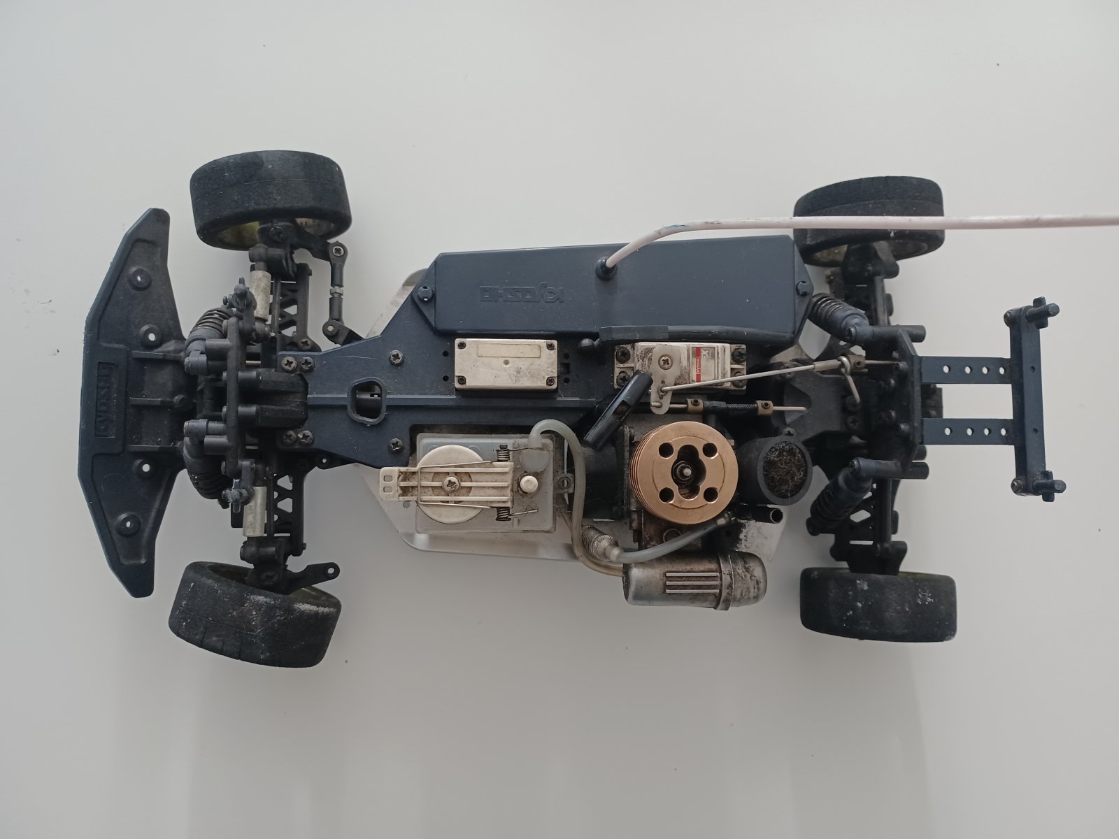

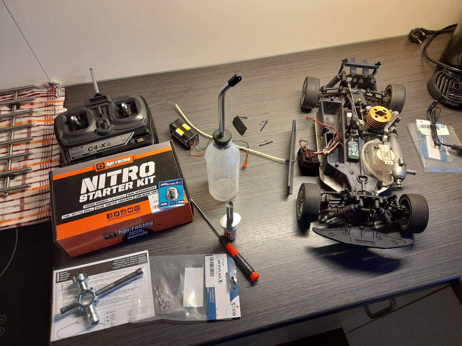

Hallo. Ik ben nieuw hier, ik heb deze auto gekocht van een vriend, nu is het probleem als ik met de auto rijd, trekt die naar links, en de afstelling is ook niet goed de auto rijd beetj van zelf, kan er mij iemand aub helpen. Alvast bedankt mvg
Dat kan heel veel zijn..... Naar links trekken: - trim instelling - een lege demper - links/rechts niet evenveel veerhoogte - een losse band - een los wiel - een as aan 1 kant dat niet soepel draait Auto rijd uit zichzelf - te hoge stationair - verkeerde trim instelling - een slechte koppelingslager - een slappe koppelingsveer of misschien een gebroken veer - oververhitte en daardoor vervormde koppelingschoenen
Oke bedankt voor de snelle reactie, ik bekijk het straks nog eens, hopelijk ben ik geholpen door je advies mvg
