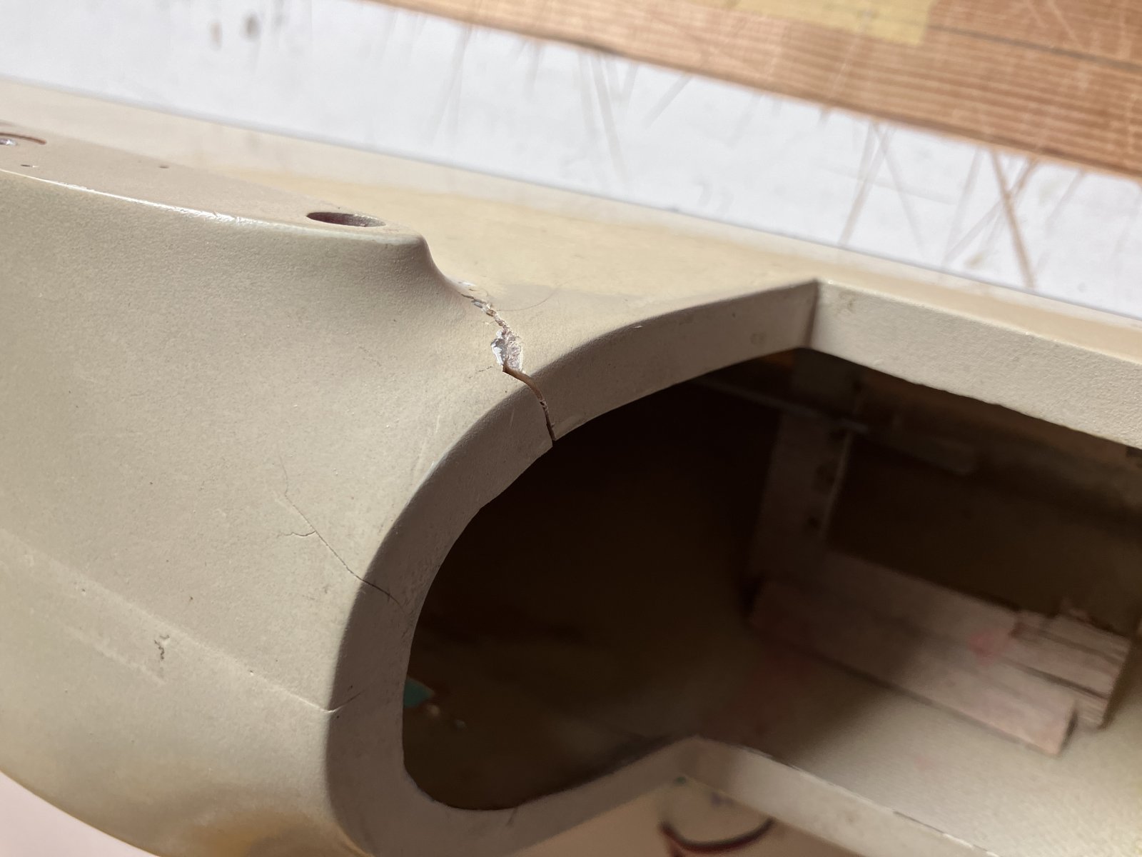

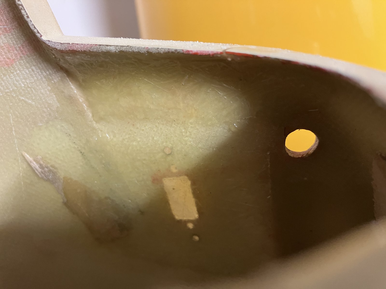

Romp kaal gemaakt, en scheurtjes gerepareerd.
Bijlagen
    157,2 KB · Weergaven: 129
moeilijk te zien, maar gerepareerd met een glasmatje.

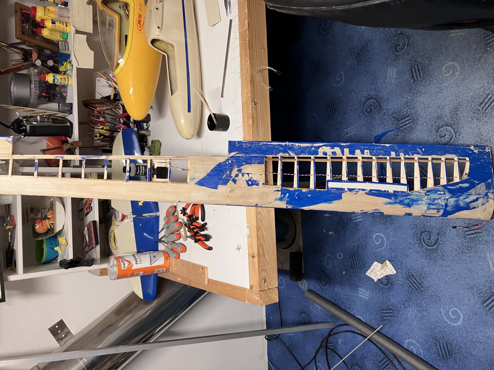

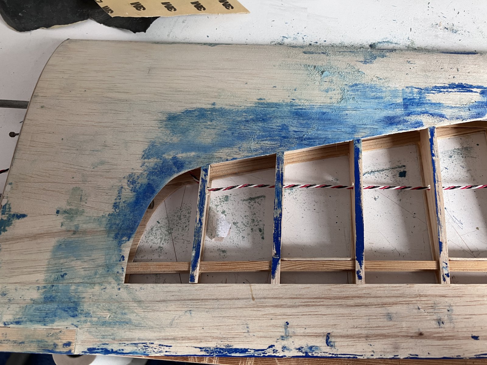

De vleugel 'kaal' gemaakt.... Wie weet hoe je het overtollige folie weg kan halen?
Bijlagen
    385,4 KB · Weergaven: 137
Mooie voortgang!
Ik weet dat er op diverse plekken in het forum antwoord zijn op je vraag, maar ik heb ze niet gebookmarked :(
Verwijderen folie: krantenpapier erop, verwarmen met strijkijzer en papier voorzichtig verwijderen als de laag nog warm is. Folie blijft dan aan het krantenpapier hangen.

Folieresten weghalen... oud linnen of katoenen poetsdoeken...en de foliebout zonder sok er om!
Want die sok wordt anders plakkerig en goor binnen de kortste keren.
Het steviger blauwe garagepapier van de autoshop werkt eveneens voortreffelijk.
Hoef je geen YouTube kletspraat aan te besteden.
Simpel en doeltreffend. En vaak gedaan. Een non event!
