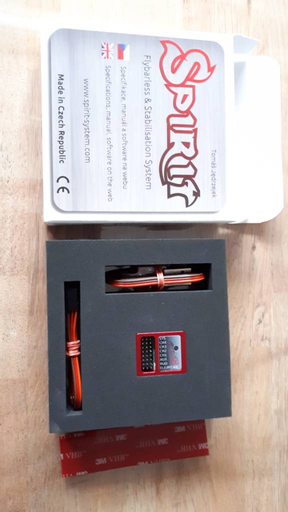

  20. hermor
    hermor
    Lid geworden:
    7 aug 2008
    Berichten:
    477
    Locatie:
    Hengelo
    Dit is em geworden, zal de ervaringen delen in het bouwverslag van de lynx 20180927_190312.jpeg
