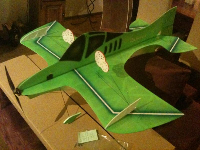

    [​IMG] hehe, de Disney is klaar..ik had er een strecker met castle creations phoenix 10 en wes prop opstaan..zwaar spul hoor..24 gram. maar kreeg die #$%$%%*&%regelaar niet lekker aan de gang.
    eraf dus want dit weekend maiden kan niet uitgesteld worden. nu staat de neutrino erop met CC regelaar en wes.(26 gram). veeel te veel vermogen maar wel klaar.
    maandag een glavakje bestellen bij ruud of van de xerces afslopen, afhankelijk van de disney tevredenheid.

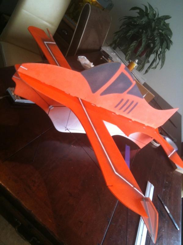

    De Disney ligt bij mij thuis op de bouwtafel. Ik probeer alleen een beetje creatief te zijn met het kleurenschema, maar weet nog niks te bedenken...
    Gelukkig wel de hele setup binnen, dus hij kan gebouwd worden!

    De mijne is nu ongeveer halverwege.
    Ik ben wel echt aan het mierene*ken om elke gram eraf te krijgen. Wordt er helemaal gek van, vooral frustrerend als je dunne carbon op is.
