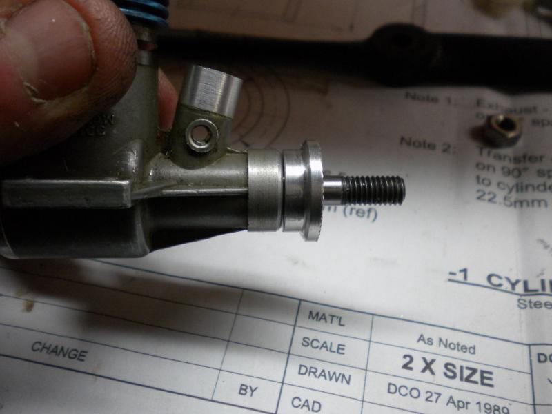

Het gaat dus over dezelfde motor FOX35. En naar verluidt zijn dit zeer snelle starters en draaien ze zeer goed.
Zaterdag word de mijne gestart. (hopelijk).
