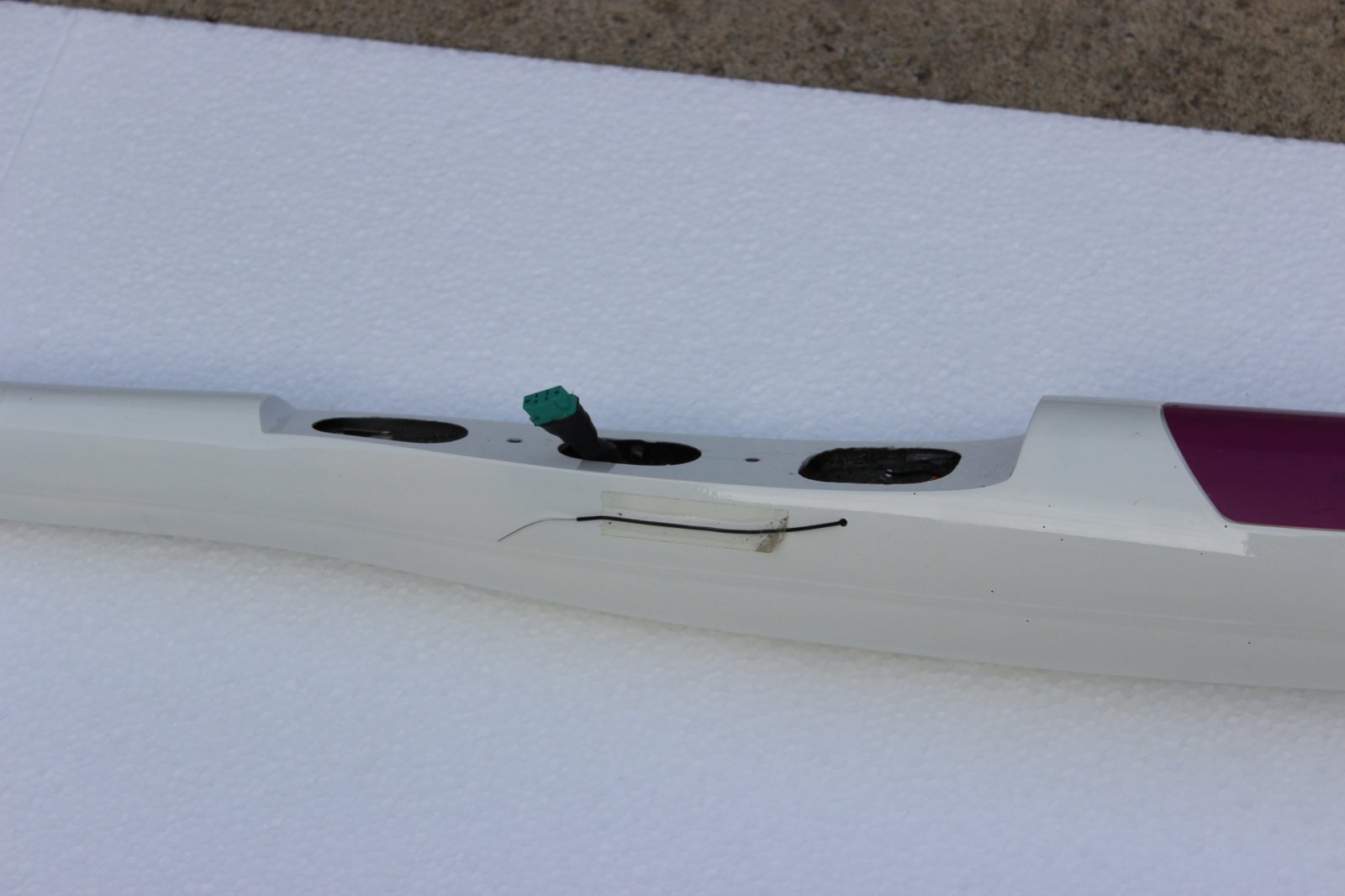

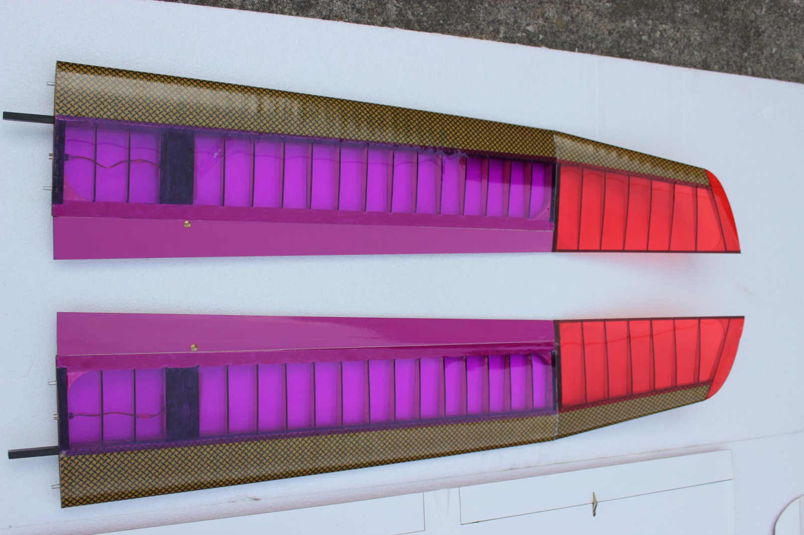

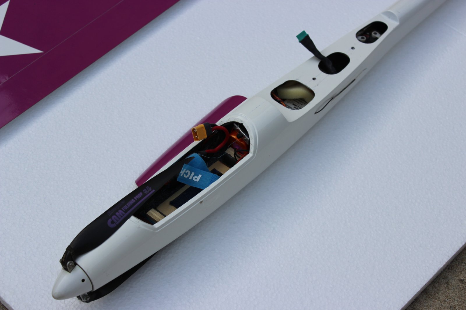

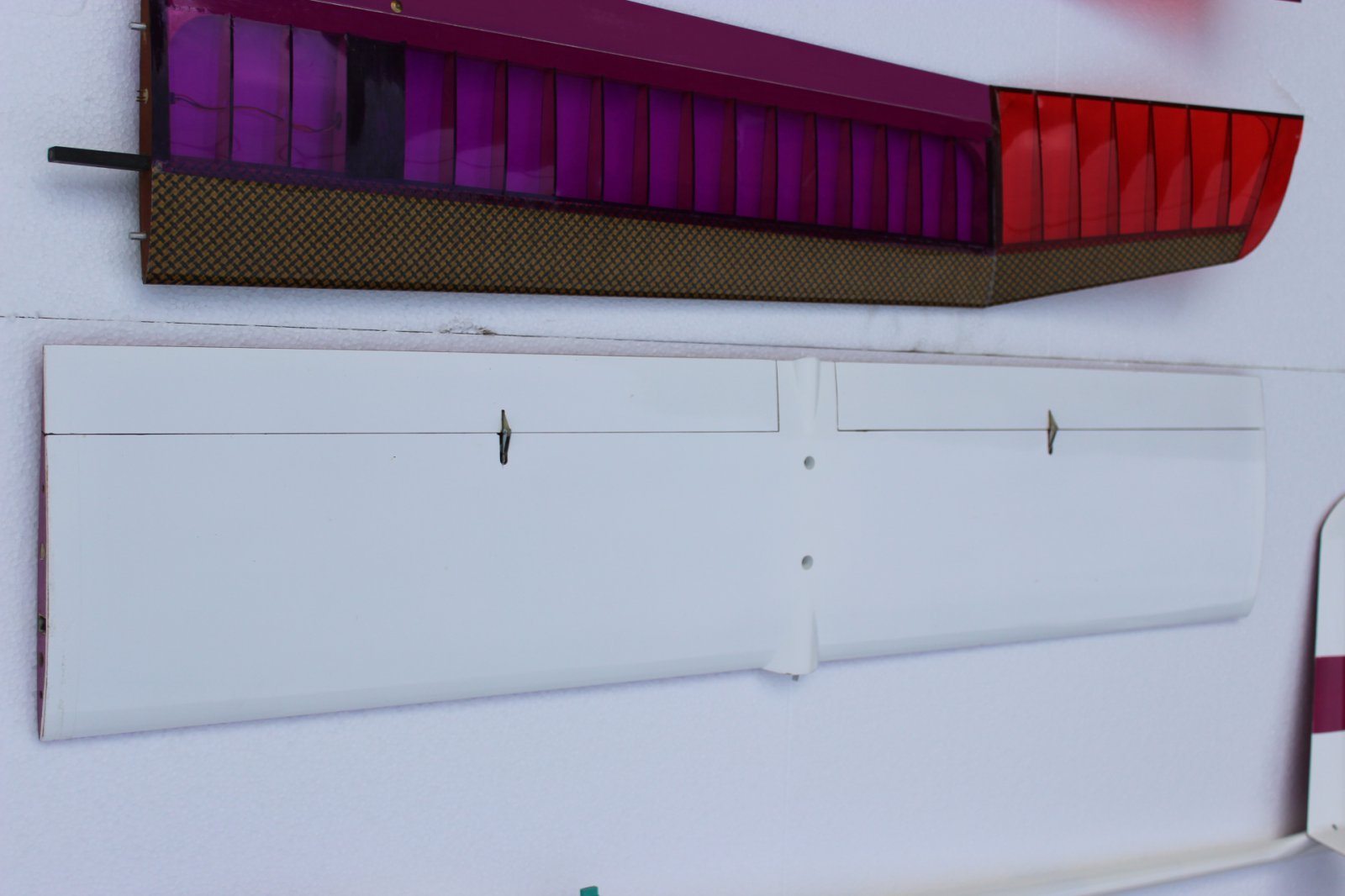

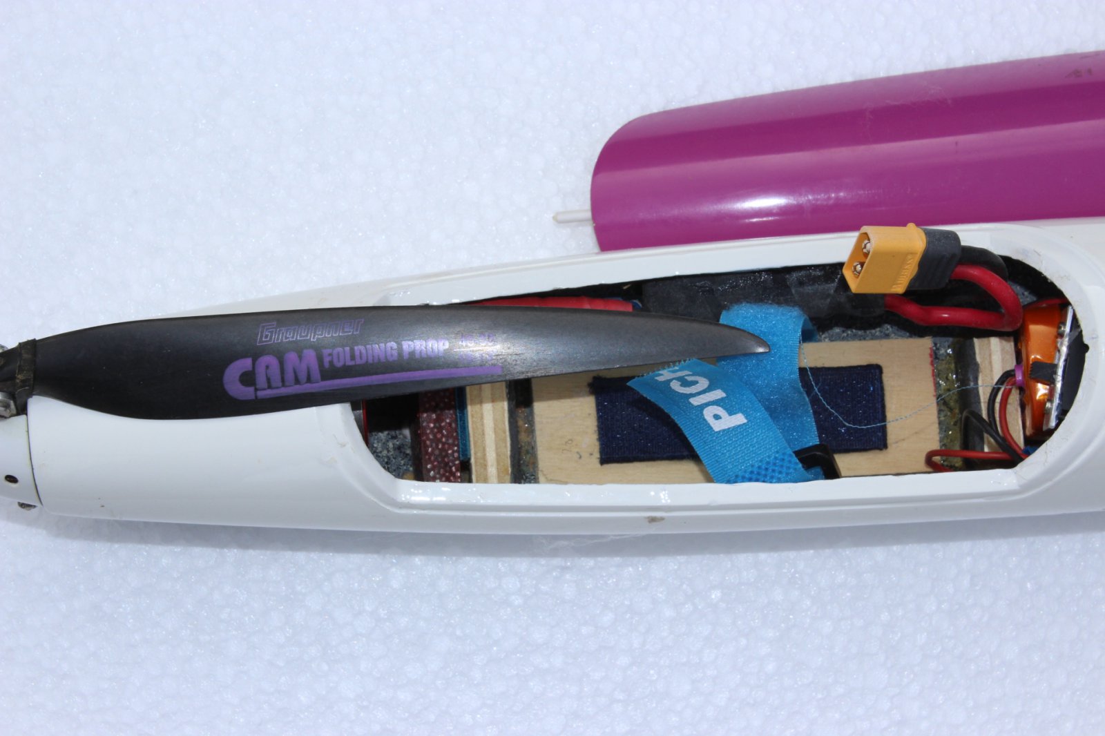

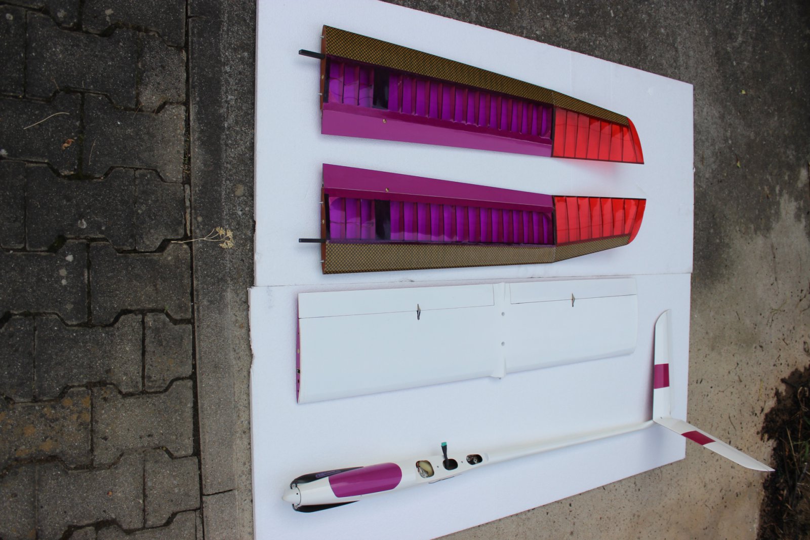

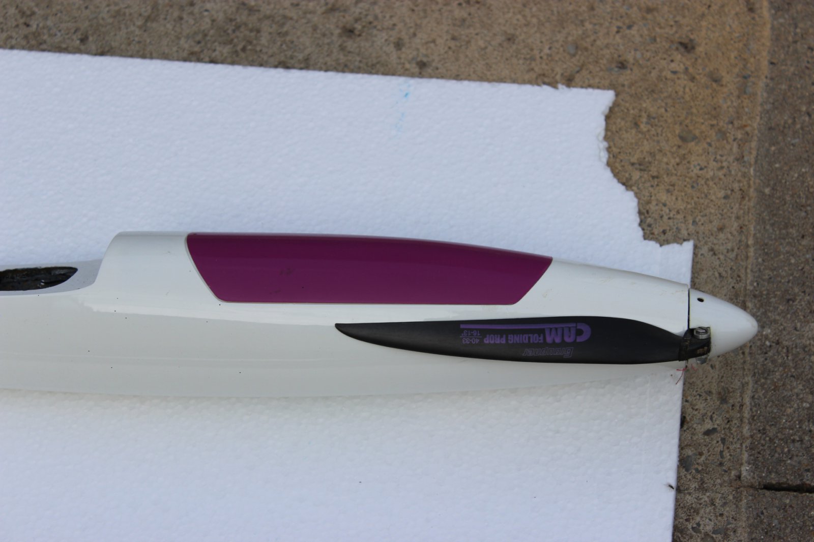

Een paar maanden geleden heb ik op RC-Network.de dit model gekocht. Het zou een Graphit zijn 1, maar bij nader onderzoek komen o.a. de maten en gewichten niet overeen met die van de Graphit 1. Onderstaand de belangrijkste resultaten van mijn onderzoek: --------------------------------------------------------------------------------- * De spanwijdte van mijn model is 3,35 m en van de Graphit 1 is dit 3,10 m * Het vlieggewicht van mijn model is 2,8 kg en van de Graphit 1 is het 2,1 kg * De lengte van mijn model is 1,45 m en van de Graphit 1 is dit 1,53 m * De middenvleugel bij mijn model wordt met 2 schroeven op de romp bevestigd en bij de Graphit 1 mit 3 schroeven * Mijn model heeft geen 'Aufstecknase' en de Graphit 1 wel Weet iemand welk model dit werkelijk is ? Of zou het een samenstel van verschillende modellen zijn ?
voor zover ik het weet is er geen electro uitvoering geweest van de Grafite ( ik heb nog wel een nieuwe romp liggen van de Grafite) ik heb in totaal 2 Grafite's gehad . toen ben ik over gestapt naar de Starlight 2000.

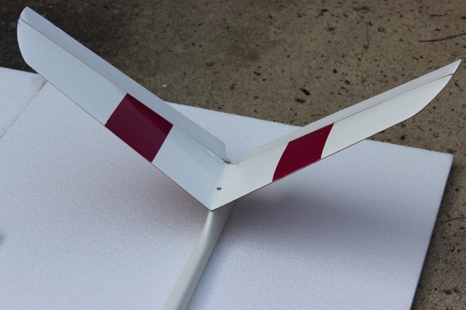

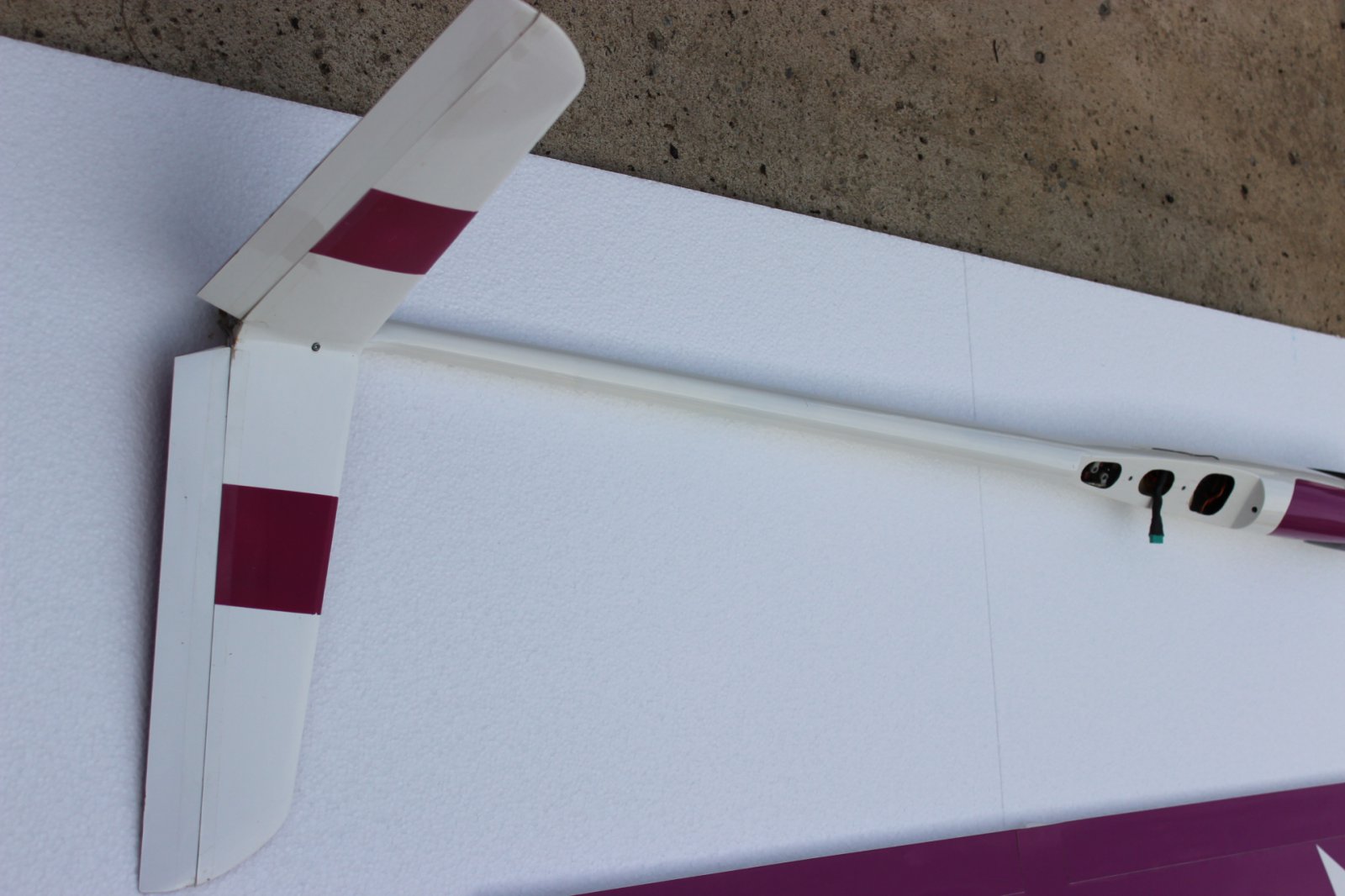

Het is geen graphite of een graphite E (ze bestonden beide), beide hadden een afneembare neusconus wat in de tijd niet zo gemakkelijk werkte met de draden in de E versie. De vleugel was een MH32 en de spanwijdte 3.1m, deze vleugel lijkt er sterk op maar de tippen van de graphite lijken me iets tapser en de sleutel was rond, de rompovergang, romp zelf en de V staart waren anders, de servo's van de E versie zaten in de staart, deze was verkrijgbaar in ribbenconstructie met carbon/kevlar D box of holle constructie zoals middenstuk. Ik heb +15j met veel plezier met beide modellen gevlogen, Vladimir had me eentje volledig in rood gemaakt in 1999 en heeft op het einde de opstart van F5J in Belgie nog mee gemaakt, is nadien verkocht naar iemand van de club in Brecht (Belgie).
Dank voor dit stukje historie Rudi ! Dit model had ik al te koop gezet als Graphite en dat ga ik straks natuurlijk aanpassen.
