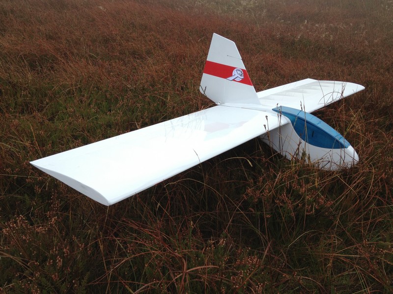

Iedere niet al te zware (== wingload laag) plank zal het prima doen (ook de avacro). In het Camperduin-draadje zie je een 1m plank gesneden uit het goedkoopste piepschuim dat de bouwmarkt biedt. Zeer lage wingload, erg makkelijk te bouwen, ook te elektrificeren, te vliegen bij 1Bft en nog te vliegen bij 3Bft, bovenal hoge fun-factor. Er zijn veel profielen die je kan gebruiken, o.a. Peter Wick heeft een leuke serie voor plankzwevers, maar ook symmetrisch profiel schijnt prima te vliegen aan de helling.
