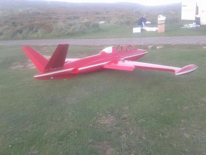

Een vriend heeft vorig jaar een Fouga Magister gebouwd van 2.7m span. Hij heeft deze gebouwd om te gaan hellingzweven en heeft daarvoor het profiel SB96v aan de wortel en SB96vs tip. Een veelgebruikt PSS profiel.
Nu willen we een nieuwe maken maar voor EDF.
Welk zou hiervoor een goed profiel zijn om te gebruiken.
Je zou die proflielen ook kunnen nemen. Het tipprofiel de SB96VS is speciaal ontworpen om bij snel rollen wat loslating te krijgen waardoor je super snel rollen kan. Als dat niet nodig is kan je voor een nog wat goedmoediger overtrek je hele vleugel met SB96V bouwen. Maar heel veel profielen met zo'n 1.5 à 1.8% welving zijn geschikt.
Bekijk bijlage 230343
