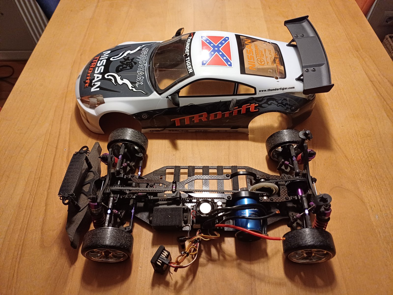

Ik heb tweedehands een rc autootje gekocht voor een leuke prijs ik weet alleen niet precies wat voor auto het is. Is er iemand die me iets meer over het autootje kan vertellen? Er staat een foto in de bijlage.
Na wat onderzoek ben ik erachter dat de body waarschijnlijk van een Sparrowhawk DX 350z 1:10 rc drift auto afkomstig is. Het is chassis is van HPI en na wat zoeken kom ik erop dat het een HPI (hot bodies) cycloon is maar ik krijg niet heel veel informatie over het autootje. Is er iemand die er meer van weet of in elk geval weet waar ik meer informatie erover kan vinden? En zijn er nog reserve onderdelen van te krijgen of passen de onderdelen van een nieuwer model ook? Dit is mijn eerste onroad auto dus zou iemand me ook kunnen vertellen of dit een drift of touring auto is? Ik neem aan dat het een drift auto is, omdat er drift banden onder zitten maar ik weet het niet zeker.
Ik ben heel benieuwd wat ik precies gekocht heb dus als iemand meer weet hoor ik het graag!
Met Vriendelijke Groet,
Thijs de Ridder
Het zou een hotbodies kunnen zijn maar het is zeker oud. Dit is te zien aan het chassis dat nog slots voor 6 sub-C cellen heeft. Dan moet het minimaal 12 jaar oud zijn.
HB is ooit op zichzelf gegaan na een faillissement van HPI en is zich naar mijn weten alleen nog gaan richten op 1:8 buggies. Het spur tandwiel is universeel en kan je alles van nu pakken. Snaren zullen lastig zijn maar met de tandsteek en het aantal tanden kan je genoeg snaren vinden maar voor de rest zal dat lastig worden.

Is het ook mogelijk dat het nog een van de eerste series is die gemaakt is door HPI? Er staat namelijk nog wel HPI op een aantal onderdelen
Het is inderdaad een behoorlijk oud autootje. Er zit ook nog een oude Carson Dragster Brushless combo in. Maar buitenom dat verkeerd hij nog wel in een goede staat.
Dan ga ik inderdaad eens kijken of ik snaren van een ander merk ook passend kan maken. Voor de rest zal er voorlopig niks stuk gaan voorzover ik zie.
Bedankt voor de informatie!
Er zijn uiteindelijk wat HB wedstrijdmodellen ook in een goedkopere uitvoering bij HPI uitgekomen. HB was de wedstrijdtak van HPI, net zoals TRF dat bij Tamiya is.
Voor de snaren moet je niet naar andere merken kijken maar naar universele snaren. Op aliexpress heten ze "timing belts" Veel gebruikt zijn snaren met een 2.5mm en een 3mm steek, of ook wel pitch genoemd.
Je hebt een kogeldiff, als je tikjes voelt kan je die uit elkaar halen, de stalen plaatjes op een vlakke (glas) plaat met fijn schuurpapieer weer een beetje vlakken/opruwen en de kogeltjes vervangen, ook die zijn wel universeel te vinden.

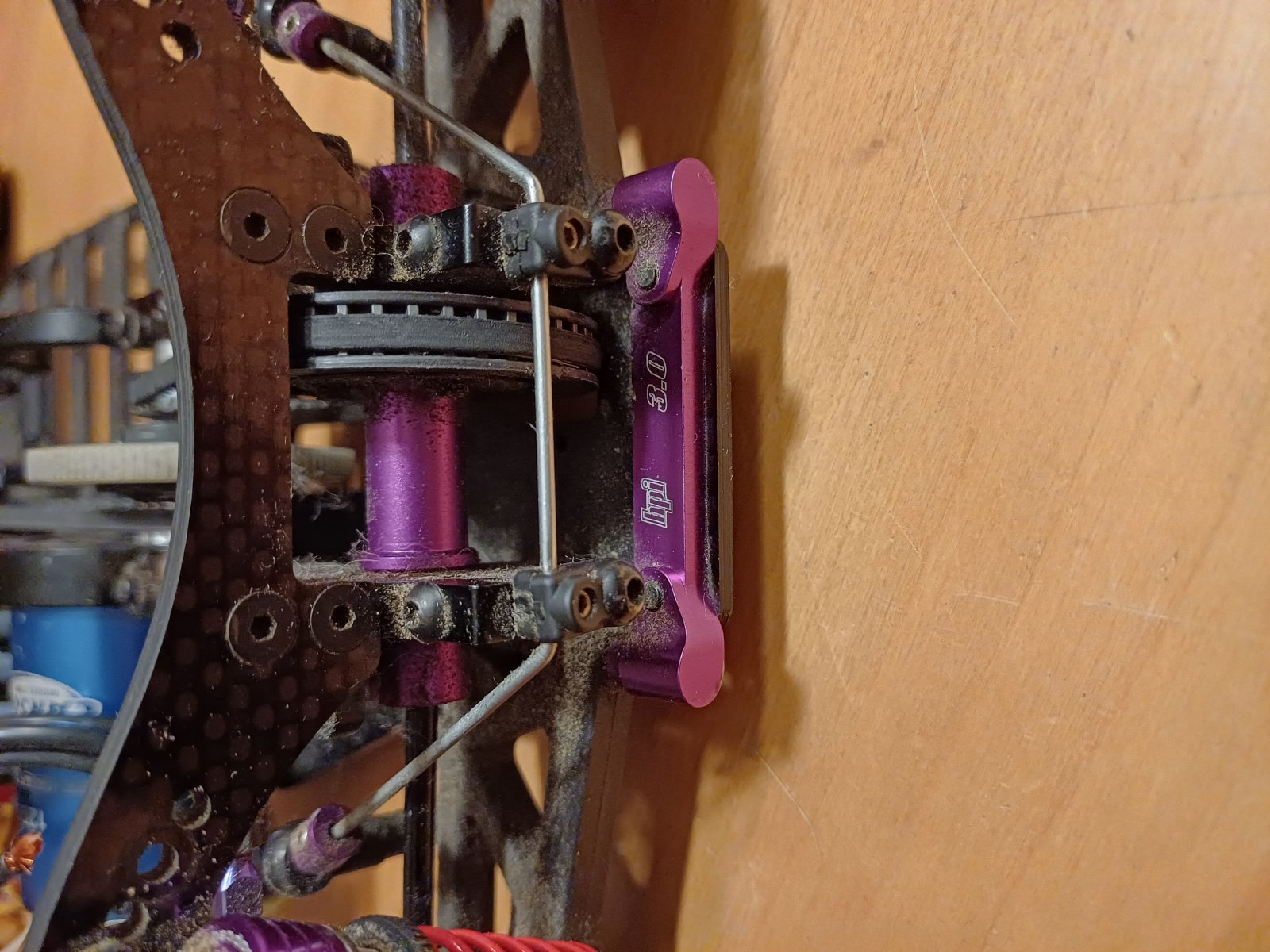

Ik heb net even gekeken naar de voorlagers en één kant liep iets zwaarder. Misschien is dat ook wel het probleem met weg schieten bij minder gas.
Misschien ligt het ook niet aan de one way diff maar aan dat lagertje. Dan heb ik iets te snel aangenomen dat het dat diff was.

dat puntje "schiet naar links of schiet naar rechts"
als ik je verhaal goed lees, staan de achterwielen niet stil als dit gebeurt
dus stuurt de auto links/rechts.
dit kan, als de stuurinrichting ergens een uitdaging heeft.
vaak staan de wielen een beetje naar buiten of naar binnen, met een hoop speling en een tik remmen kan het dan wel eens gokken zijn welk wiel hij volgt
hou de servo stil met de hand.
draai je wiel met de hand, hoeveel kun je draaien voor de servo mee wil bewegen?
als je de hevel met de hand beweegt, hoeveel kun je deze bewegen voor je weerstand voelt (het binnenwerk gaat meedraaien)

Ja, klopt. Succes ik wist niet hoe is het beter moest verwoorden maar inderdaad het was net alsof er heel veel speling op het stuur systeem zat.
Dat was inderdaad het eerste waar ik naar gekeken heb maar het stuursysteem zat een minimale hoeveelheid speling op. Op het moment ligt het autootje uitelkaar zodat ik het allemaal kan schoon maken en wat dingetjes vervangen. Zodra hij weer in elkaar zit zal ik laten weten of het probleem verholpen is!
