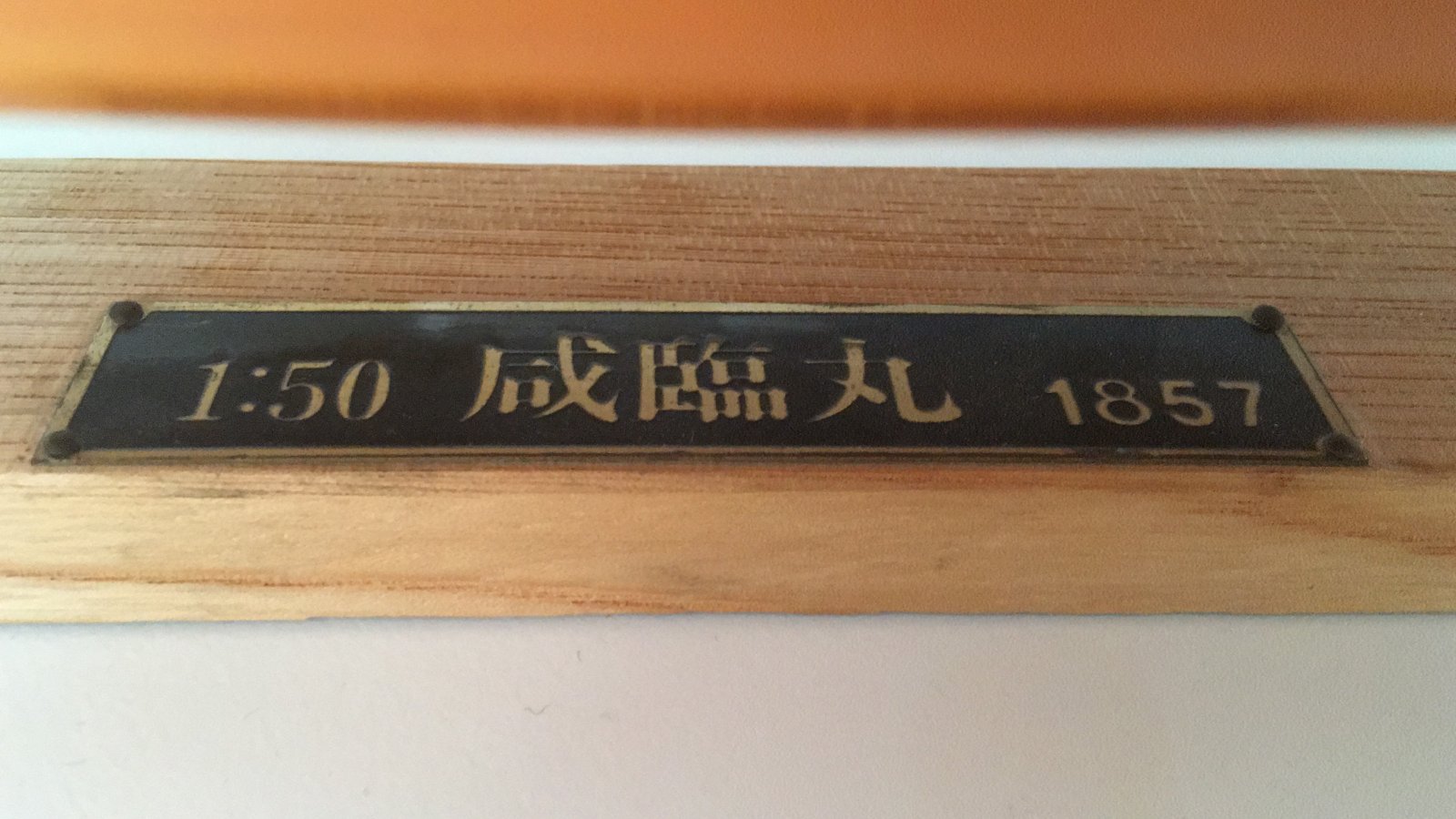

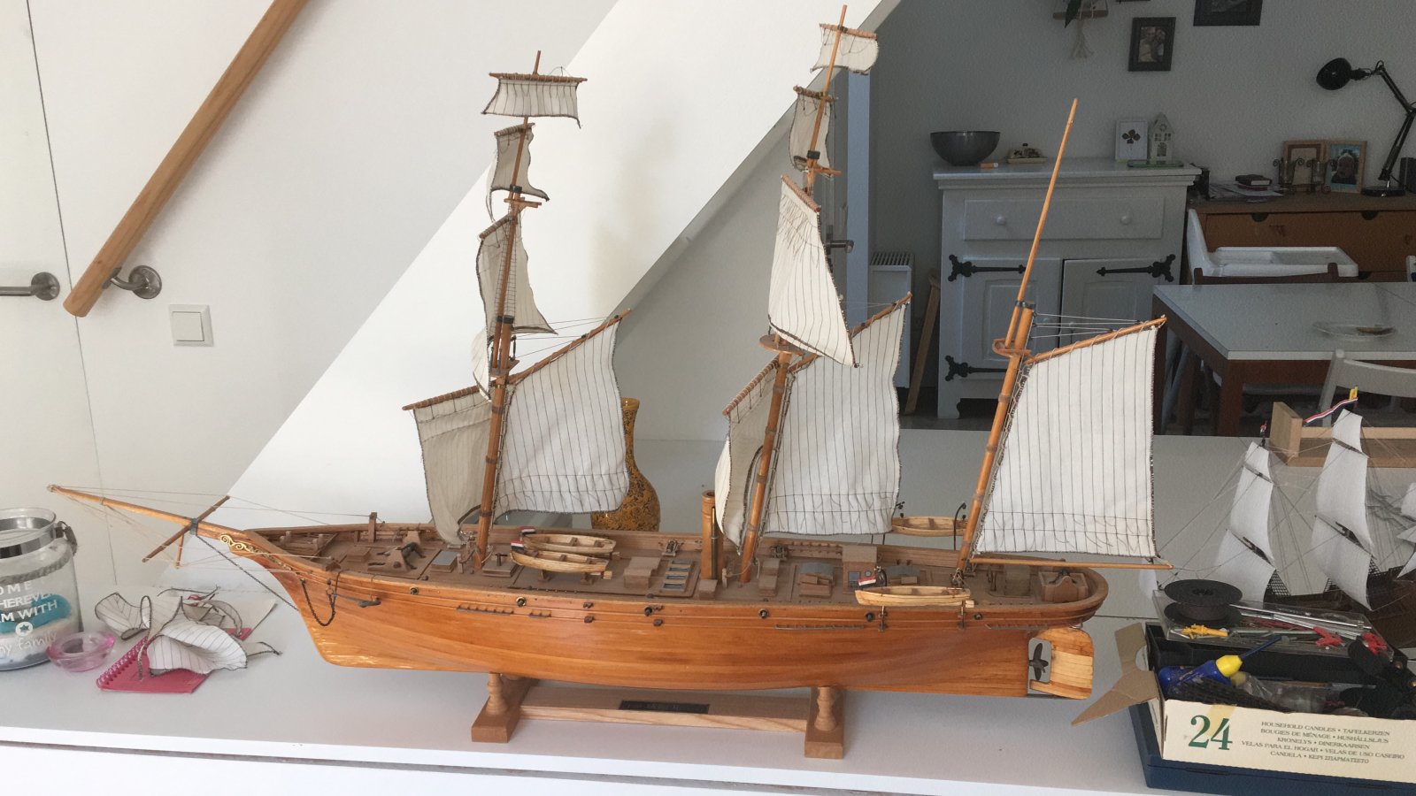

Beste bouwers, Mijn vader heeft dit schip ooit gebouwd maar vanwege zijn overlijden nooit af gekregen. Ik wil hem gaan afmaken alleen heb geen tekeningen of afbeeldingen van het schip. Heeft iemand enig idee welke type schip dit is? Alle info is welkom. Groet, Tobias
Het is zo te zien een clipper. Werden voor zover ik weet gebruikt om ze snel mogelijk zo veel mogelijk thee uit China naar Engeland te vervoeren. De Chinese naam doet dat ook vermoeden. Verder heb ik geen info voor je, sorry.
Algemeen: het is een schip wat aan het begin van het stoomtijdperk gebouwd werd. Het heeft een ketel (schoorsteen) en een schroef, maar omdat deze techniek nog relatief nieuw was kwam panne regelmatig voor. Vandaar dat het schip ook nog zeilen heeft om zich te kunnen verplaatsen. Gezien de schaal van 1 op 50 en de lengte van het schip geen echte theeclipper (die waren veel groter), maar wel een schip wat voor dit soort transporten gebruikt werd. De ronde achterzijde heeft niet echt een uitgewerkte rijk versierde spiegel, maar daar vond je vaak wel de naam. Jammer dat de Chinese tekens zich niet zo makkelijk laten vertalen.
