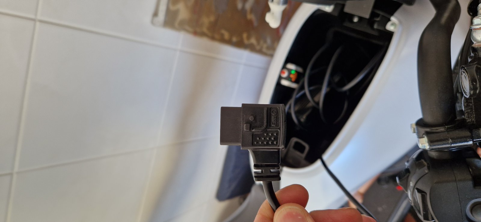

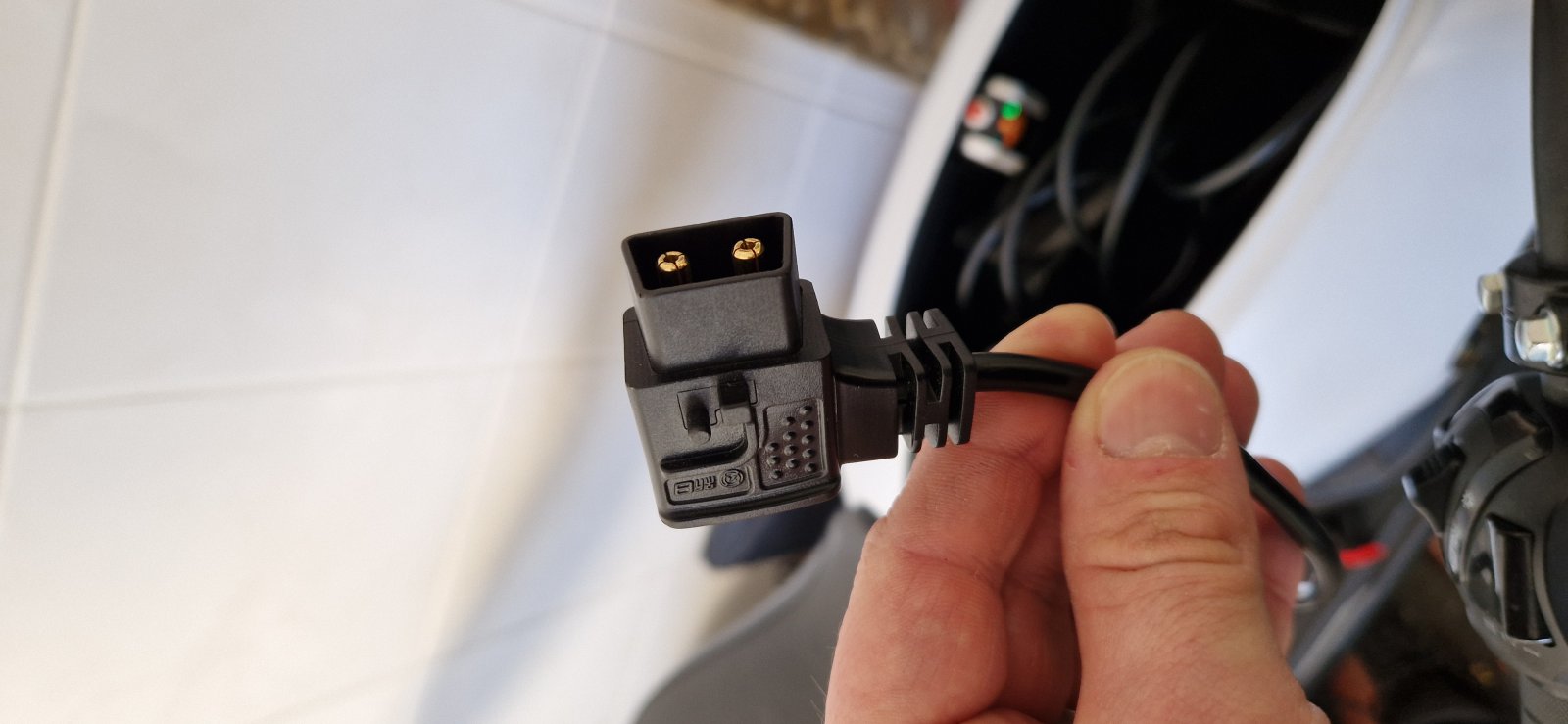

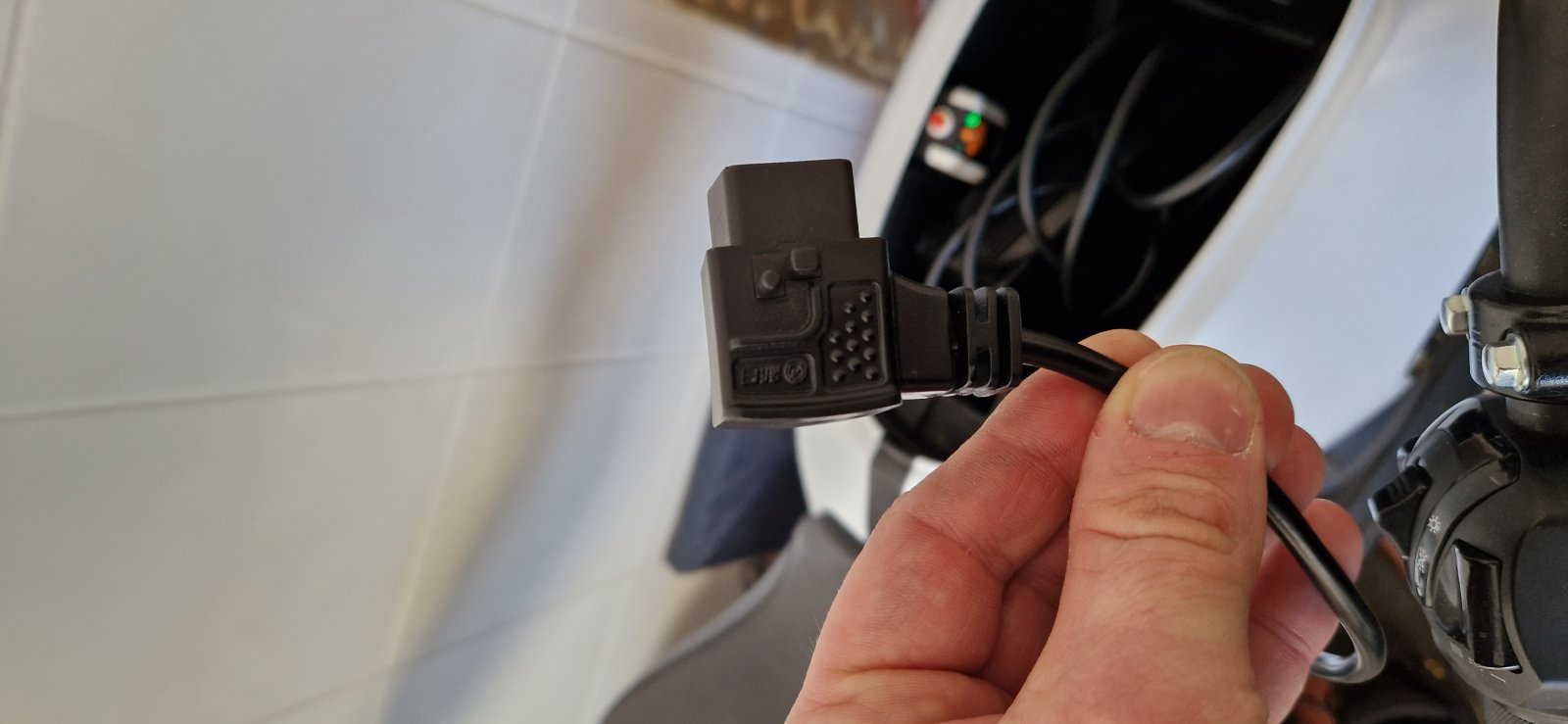

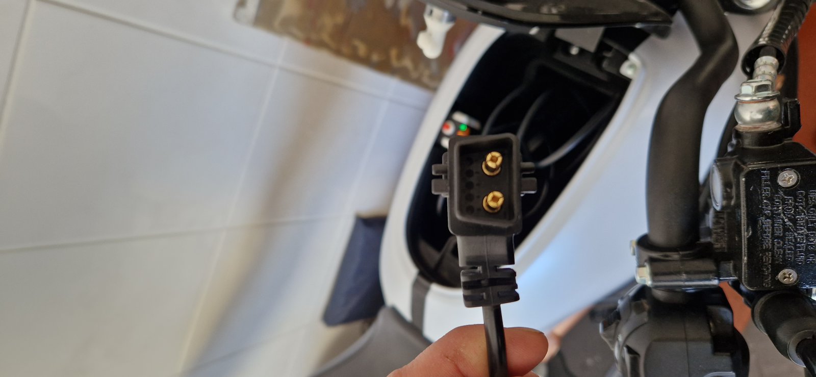

Welk type stekker accu/lader?
Zoals de titel al spreekt, ben ik op zoek naar welk type stekker de foto's hebben.
Dit is een elektro scooter en er zit een lion accu in.
Het zal waarschijnlijk een hoge spanning (30/50A) zijn.
Ik ben van plan zelf een 2e aandrijf accu te maken.
Deze kosten nieuw 799€ met een mooi huisje er om heen(wat je niet weer ziet).
Wij hobby-isten kunnen dit zelf ook fabriceren toch?
Alles is voorradig alleen de stekkers kan ik nog niet vinden.

Helaas ben ik bang dat je die connector niet zal vinden. Dit is vrijwel zeker een zogeheten proprietary connector. Dat zijn connectoren die bedacht zijn door de fabrikant van die accu's. Zij maken die zelf of laten die speciaal voor hen maken. Daarom zijn ze niet in de vrije handel te koop. Een bekent fenomeen bij de mobieltjes, ieder merkt heeft zijn eigen connector en de daarbij behorende lader. Zelfs verschillende types van één merk zijn onderling lang niet altijd uitwisselbaar. In Europa is hier nu paal en perk aan gesteld. Nieuwe apparatuur moet nu voorzien zijn van universele aansluitingen zodat met één lader alle mobieltjes geladen kunnen worden. Voor accu's andere apparaten zoals jouw scooter geldt dit voor zo ver ik weet (nog?) niet.
Misschien dat er ergens iemand een defecte lader of accu heeft en kan je de kabel met connector van hem overnemen. Hem kopen in de winkel zal je denk ik niet lukken.

Om dat ik een beetje bang ben, dat deze stekker nogal merk specifiek is en niet in de vrije handel verkrijgbaar is.
Alternatief is zelf een passende stekker maken.
Misschien zal een XT60/XT90 plug passen of mogelijk alleen de goudstekkers ervan.
Wat is de diameter van die goudstekker, 4 en 5mm is niet ongebruikelijk in de autowereld.

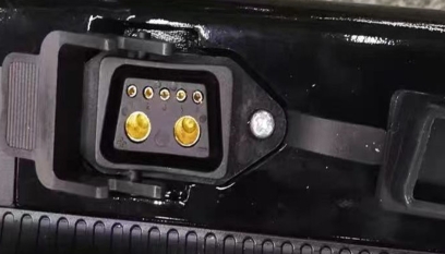

psst, ik krijg alles gevonden.
Het is als imitatie service onderdeel leverbaar voor goud geld waar de communicatie lijntjes in ontbreken.
Of die 5 kleine pennetjes gebruikt worden door de brommert, geen idee ik verwacht het wel.
Zoals ik het begrijp heeft tie het chassis deeltje nodig wat er zo uitziet.
Dan kan jij inderdaad beter zoeken dan ik. Zelf met jou foto kan ik nog niets vinden. :rolleyes:
Als ik naar de foto's van Raijmond kijk worden hier die 5 pennetjes onderin niet gebruikt.

Ik heb er ook even wat moeite voor moeten doen.
zo surf ik bij dit soort exoten eerst ff naar de specialisten https://kwsseuren.nl
Dan is mijn zoekprofiel bij Google al wat gevuld met wat plaatjes als het bij hun een bekend type accu is.
Waarna Google een zoekopdracht krijgt met een combinatie van trefwoorden.
Zo kwam ik ook een imitatie chassis stekkertje tegen die inclusief het transport naar NL de €57 euri aan tikt.
Hij laat alleen het laadsnoertje zien.
Daar worden die 5 pennetjes niet in gebruikt, omdat het laadregelcircuit zich in de accu bevind.
