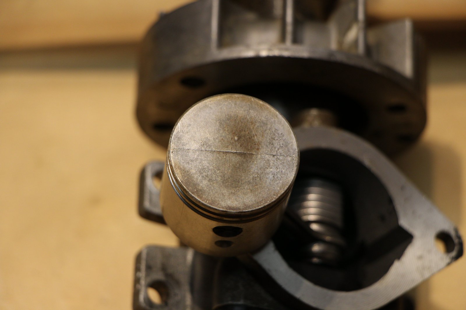

Motortje schoongemaakt, en getracht te starten. Eerste ontdekking dat siliconenslangetjes niet tegen aspen 2 kunnen Bij de tweede test heeft hij ca. 30 seconden gelopen waarna hij vermogen verloor. Ik merk dat hij weinig compressie heeft, vergeleken met een willekeurige kettingzaagmotor. ik kan hem met één vinger door de compressie krijgen. Ik heb de zuigerveren bekeken, deze lijken er wat vreemd uit te zien hij de uiteinden, wat afgevlakt. maar de ruimte in de cylinder geplaatst lijkt goed. zie foto's Is er iemand met ervaring met deze motor met tips? is aspen 2 wel geschikt of moet er toch meer dan 1:50 in ? en hoe dan ? Als je meer informatie wilt hoor ik het graag !
Ik vermoed, dat er geen positiepennen in de veersponningen zitten? Dan zijn afgevlakte uiteinden redelijk normaal, dat voorkomt haken in de spoelpoorten. Compressie bij stilstand zegt niet zo heel veel, dat zou ik voorlopig even negeren. Daar zou ik zeer zeker wat meer olie in doen. Hij wil graag 5% olie zien, en Aspen 2T bevat maar 2%. Ernst heeft het nog zo duidelijk gezegd: Per liter brandstof die er nog in de kan zit, 30 ml olie toevoegen. Wat voor olie maakt niet zo veel uit, als het maar tweetakt olie voor luchtgekoelde benzinemotoren is. De olie van de Action is al goed genoeg voor dit machientje.. Ik zou wel even (uitgaande van dat de veren inderdaad kunnen draaien) de veerslotjes 180 graden van elkaar verdraaien.
Nee idd geen veersponningen. Ik zal ze 180 t.o. elkaar zetten. Ik zal de olie tip ter harte nemen, kijken hoe het dan gaat... wel vreemd nog dat hij in eerste instantie even goed liep en toen geen kracht meer had om te lopen. want verbranding was er wel. wordt vervolgt.... hopen dat de action binnen kort klick and collect doet...

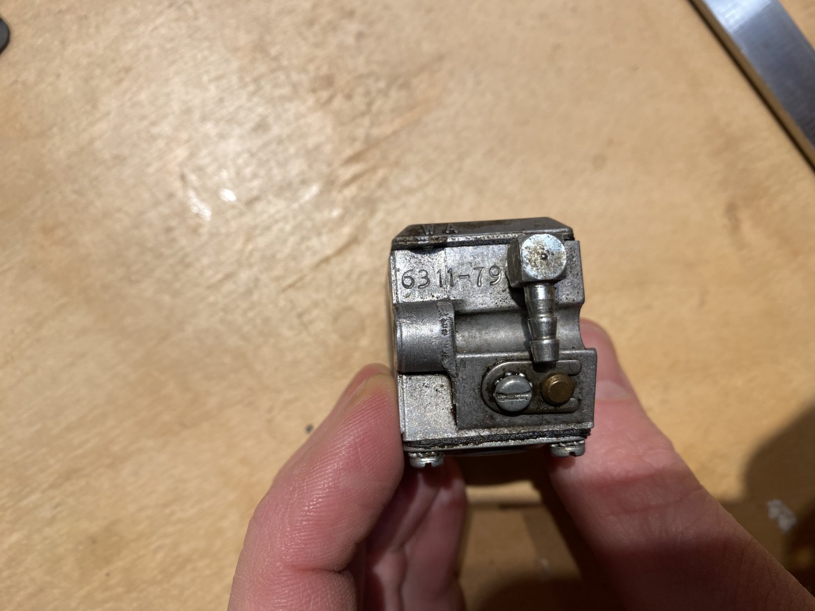

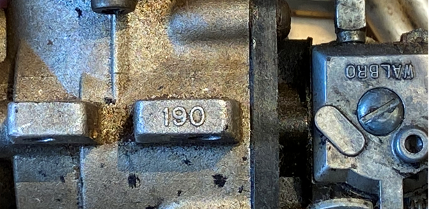

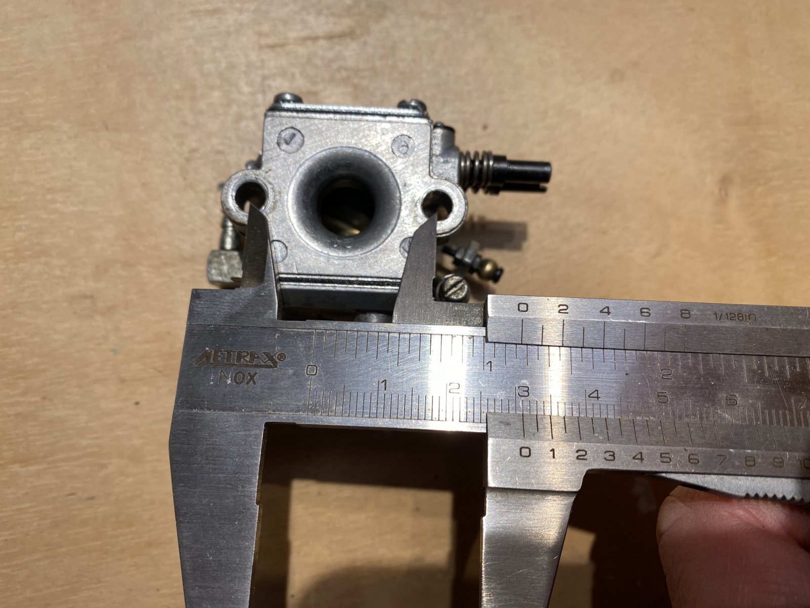

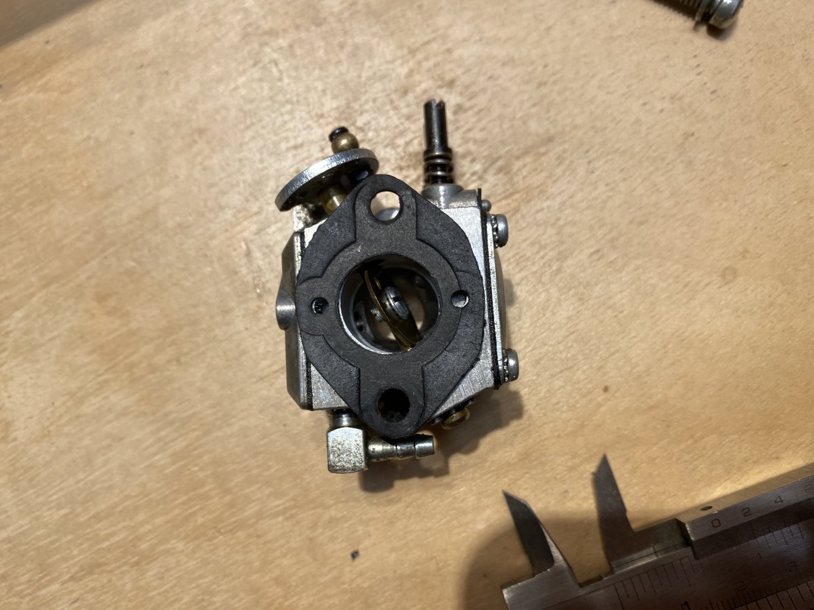

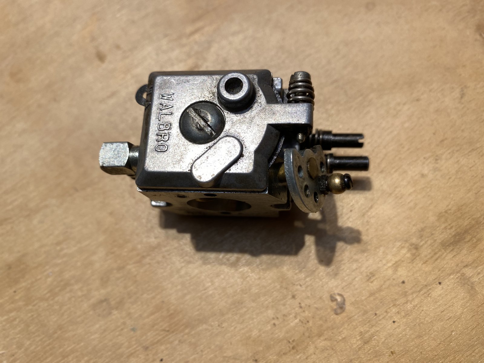

Hi Student, Motor helemaal uit elkaar gehaald i.v.m. mogelijk vastgelopen zuigerveren of aangekoekte olie, maar dat is het niet, hij was schoon, maar nu nog schoner. De ingedroogde membramen en de te lage mengsmering zie ik als mogelijke problemen. De olie is geen probleem, alleen een reparatie setje of zelfs een andere / betere carburateur ben ik nu aan het zoeken. Dus als iemand een leverancier weet voor Walbro reparatie setjes voor een Walbro 6311-79 dan zou dat fijn zijn. foto's included. Mogelijk is er wel een setje van een andere Walbro passend voor deze carburateur. Ik hoop de motor nog eens te vervangen voor een mooie 4 cylinder 4 takt, maar dat is lange termijn.
