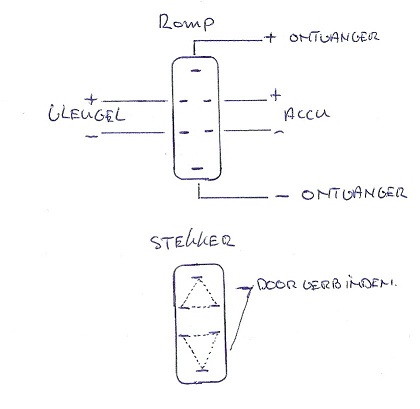

Karel, Ik zie dat je mpx stekker gebruikt als aan/uit (als ik mij niet vergis) nu heb ik dit op rc network ook al eens voorbij zien komen. Hoe zit/werkt dat precies (schema)? Lyckele
Het lijkt mij dat er gewoon twee pinnetjes worden doorverbonden wanneer de contrastekker ingestoken wordt?
Jaap dat kan niet anders zijn dan je servo tray, zo'n romp heb ik ook nog. Mijn oplossing is om één antenne in een buisje de neus van de SSL in te steken op de bodem van de romp onder de ontvanger en accu door. De andere antenne haaks daarop aan de ontvanger getaped. Ontvangst is perfect met mijn Futaba setje. Antenne's naar buiten, ik mag er niet aandenken wat er allemaal mee fout kan gaan. De afgebeelde MPX hoogstroomstekker gebruik inderdaad als schakelaar en laadplug. Het uitgangs punt was ooit dat ik met de zender om mijn nek en het model in de hand met de andere hand het model aan/uit kan zetten. Natuurlijk kan dit ook met een schakelaar, maar ik wou een betere oplossing. Ik denk dat dit eenvoudige tekeningetje duidelijk maakt hoe het zit. De "stekker" wordt voorzien van een touwtje en ingegoten. Het touwtje dient ervoor dat de stekker niet wegvalt in het gras.
Bedankt voor de tekening, het enige wat ik niet kan plaatsen is de + en - vd vleugel? Hoe bedoel je dat precies? En de contra verbind je dus de beide 3 hoeken met elkaar? Lyckele
De + en - voor de vleugelservo's loopt niet via de ontvanger, die gaan dus rechtstreeks naar de vleugel. Van de vleugel servo's zitten dus alleen de signaaldraden in de ontvanger. Precies !
Goed idee van de antennes zeg! Het is inderdaad een carbon servo tray, de neus is gewoon glas voor zover ik kan zien. Ik heb ook alleen de signaal draden naar de vleugel, zo kun je de hele vleugel aansluiten met maar 1 mpx stekkertje ipv zo'n 15pins VGA gebeuren. Handig toch jouw mpx stekker als schakelaar is erg mooi. Misschien dat ik dat ook ga fabriceren. Scheelt toch ook weer dradenrommel. ---------------------- Sent from iPhone.
Karel, Bedankt voor de uitleg, heb al een begin gemaakt. Morgen even afmaken Hoe heb jij de stekker in de romp vast gezet? Lyckele
Waarom zou je de plus EN de min willen schakelen via de stekker. Voor een aan/uit shcakelaar is het voldoende bijvoorbeeld alleen de plus te schakelen. De minnen sodeer je simpelweg allemaal aan elkaar. Is makkelijker en nog veiliger ook, weer 2 contacten minder die zouden kunnen falen... Gerben
