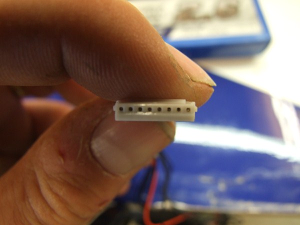

Ik wordt gek van al die verschillende balancer stekkers.
Kan iemand mij helpen in dit doolhof van stekkers?

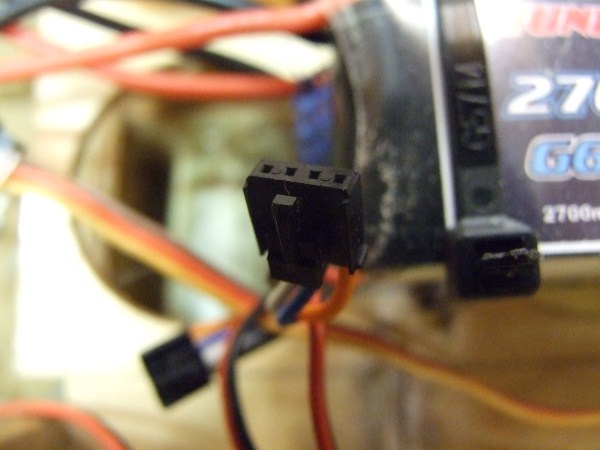

Ik heb deze accu
full
Met deze balancer stekker
full
En die wil ik aansluiten op deze balancer voor het laden

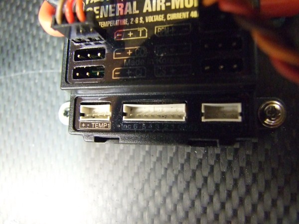

En in het toestel wil ik hem aansluiten op de general airmodule van graupner
full
Eventueel via deze verloopkabel
full
full

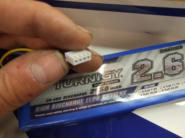

Verder heb ik ook nog accu's van Turnigy die ik ook graag aan wil sluiten op de general airmodule, Deze balancer stekker past al rechtsteeks op mijn balancer.

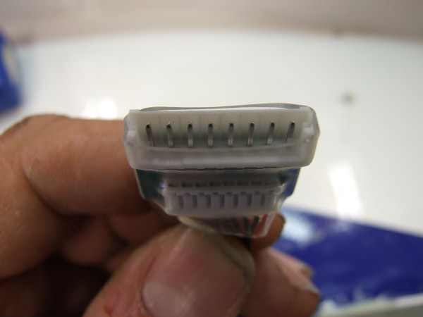

Thunder Power lijkt de zelfde stekker als Bionic,
heb een Flight Power, Thunder Power balanceradapter van Graupner made in China Best.-Nr. 3065,TP

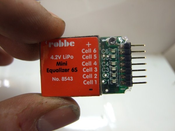

En tussenin is een, die ook bij mij geen naam heeft met een heel smale stekker, die ik gebruik voor ROBBE lipos, heb ik ma ergens in een winkel gezien en geroepen, dat is hij.

in principe kom je met 2 balancer stekker klaar, die voor Thunder Power en die iets grootere van Align
Verloopkabels gehaalt en alles lijkt ok. tot ik vandaag nog eens goed kijk en nou zie ik op mij 2S lipo pakket maar liefst 4 draden aan de balancer stekker???
De 3S turnigy heeft ook 4 kabels.:confused: Dit kan vlgs mij nooit werken zo.
De turnigy werkt dus met een centrale Min en de Tunder power blijkbaar met een plus en min per cel.
Hoe dit nou met mijn balancer werkt?? geen idee??
:celebrate:
Een 3s lipo heeft een min en 3 kabel = 4 kabel aan de balancer,
een 2s ook een min en 2 kabels = 3 kabel aan de balancer
en vervolgens een 6s 1 min en 6 kabel voor elke cel = 7 kabels aan de balancer
verder niks, ook niet bij Thunder Power,
Uwe
Grootste probleem is raster.
Bij TP/FP is het raster 2mm. Dwz dat de afstand tussen de pinnen 2 mm is.
Bij alle andere JST, EX, EH, ... is het raster 2,5mm. De afstand tussen de pinnen in 2,5 mm.
Daarnaast hebben TP/FP 2 stekkers vanaf 6S pakken.
Beste oplossing: nieuwe balancerstekkers ad TP akku.

Het gaat om de lipo op de 1e foto, Hierop staat duidelijk 2S
en er komen echt 4 draden uit. Zwart, Wit, blauw, oranje
Ik zal morgen eens meten ,misschien is er 1 niet aangesloten.
misschien is het gereserveert voor temperatur,
robbe is ook bezig met chips op de lipo met alle info over de lipo en temp sensor.:confused:
