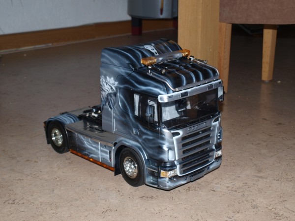

Hallo,
De sets van black bull zijn goed hoor.
Als beginner zou ik set 5 kopen omdat je dat zowel wat groffer als fijn kan spuiten met dit pistool.
Ik heb zelf deze spuit met nog 2 andere maar gebruik deze het meest.
Kijk maar bij mijn foto albums om je een idee te geven wat je met deze spuit kan doen.
full
bedankt voor de tip en knap werk trouwens
