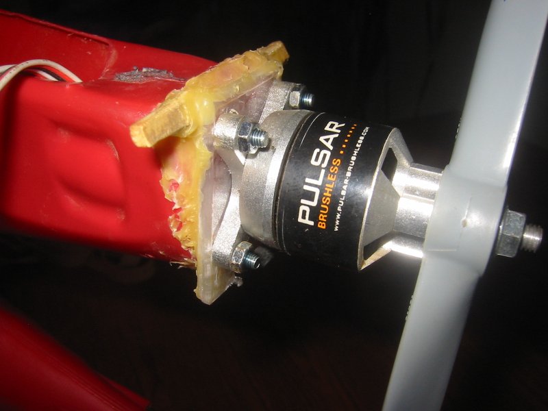

Ik heb ook een omgebouwde, geïmproviseerde en opgevoerde wingdragon, model sportster (rood model, met rolroeren). Ik had 'm men zijn eigen uitrusting bijna weggegooid. Nu vliegt hij echter geweldig en heeft zo veel pit dat ie nog net niet loodrecht omhoog gaat, en ik moet uitkijken met de G-krachten - de vleugels zijn al een keer in tweeën geknapt. De wijzigingen: een 3 cel Lipo accu, betere en sterkere servo-tjes (niet perse nodig), nieuwe regelaar XC30 van Pulsar (30A), brushless outrunner van Pulsar, er staat op: 15 K/V 980 max 12 A (60 sec) no. C1507, nylon prop 18-18 7-7", vergroot en verstevigd landingsgestel voor en achter. Een acrobaatje!

Hey Bas, ik heb er een 3-cel lipo van AirThunder in zitten, 25C. Accu is zwaar (volgens mij zo'n 120 gram), maar 't gaat geweldig . Ik heb 'm inderdaad in de neus geduwd, hij helt automatisch een beetje over het servotjesgedeelte. Omdat het motortje ook naar achteren is geplaatst, is het allemaal prima in balans. Overigens is dit motortje een stuk lichter dan zijn eigen motor, dus dat is weer winst. Mijn vliegtuigje crashed regelmatig hoor, maar dat ligt doorgaans aan mij met mijn gestunt, had laatst ook mijn mobiele telefoon er aan vast getaped voor een luchtopname (ging goed!!!). Ik krijg 'm na een crash altijd weer in de lucht met behulp van patchwerk en ducktape. Hij ziet er soms niet uit, maar vliegt fantastisch :-) Ter illustratie twee fototjes: http://www.mirco.dds.nl/images/motor2.jpg
en
http://www.mirco.dds.nl/images/overzicht2.jpg
