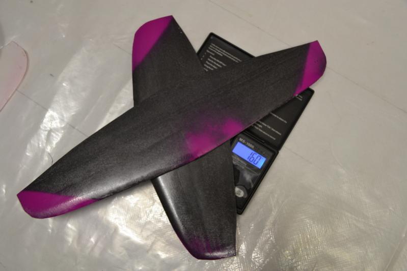

    Toch wel erg mooi dat spread tow om vleugeltjes mee te bouwen. weer een gelukt vleugeltje uit de zak gehaald. woog zonder servo's en werpstift maar wel al aan elkaar incl hardpoints 142 gram. Carbon is 100grams

    Mooi hoor Robert! Wat voor vleugeltje is het? Zone V2?

    gelukkig niet! tantalus ;)
