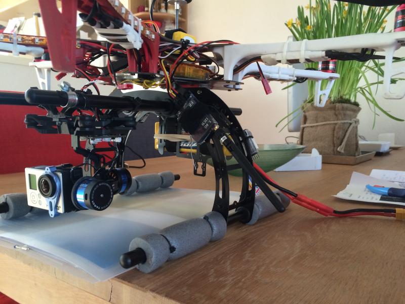

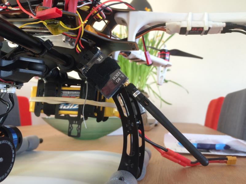

Hoe is de antenne opstelling. Zender/ontvanger
Overige setup e.d.
foto's.

Zorg er eerst maar voor dat beide antennes volledig verticaal staan.
En de zender antenne zo goed mogelijk vrij zicht heeft.
Metalen en koolstof blokkeren het signaal.
Glasvezel wat minder maar beter voorkomen.
Zender RC antenne dicht bij je ontvanger kan hem gedeeltelijk doof maken en zo dus minder gevoelig voor ontvangst.
Doe eens een test zonder de RC zender aan.
