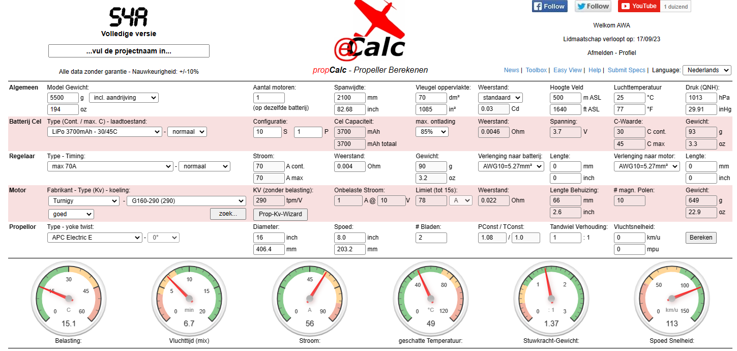

Zelf kun je even spelen met Ecalc.

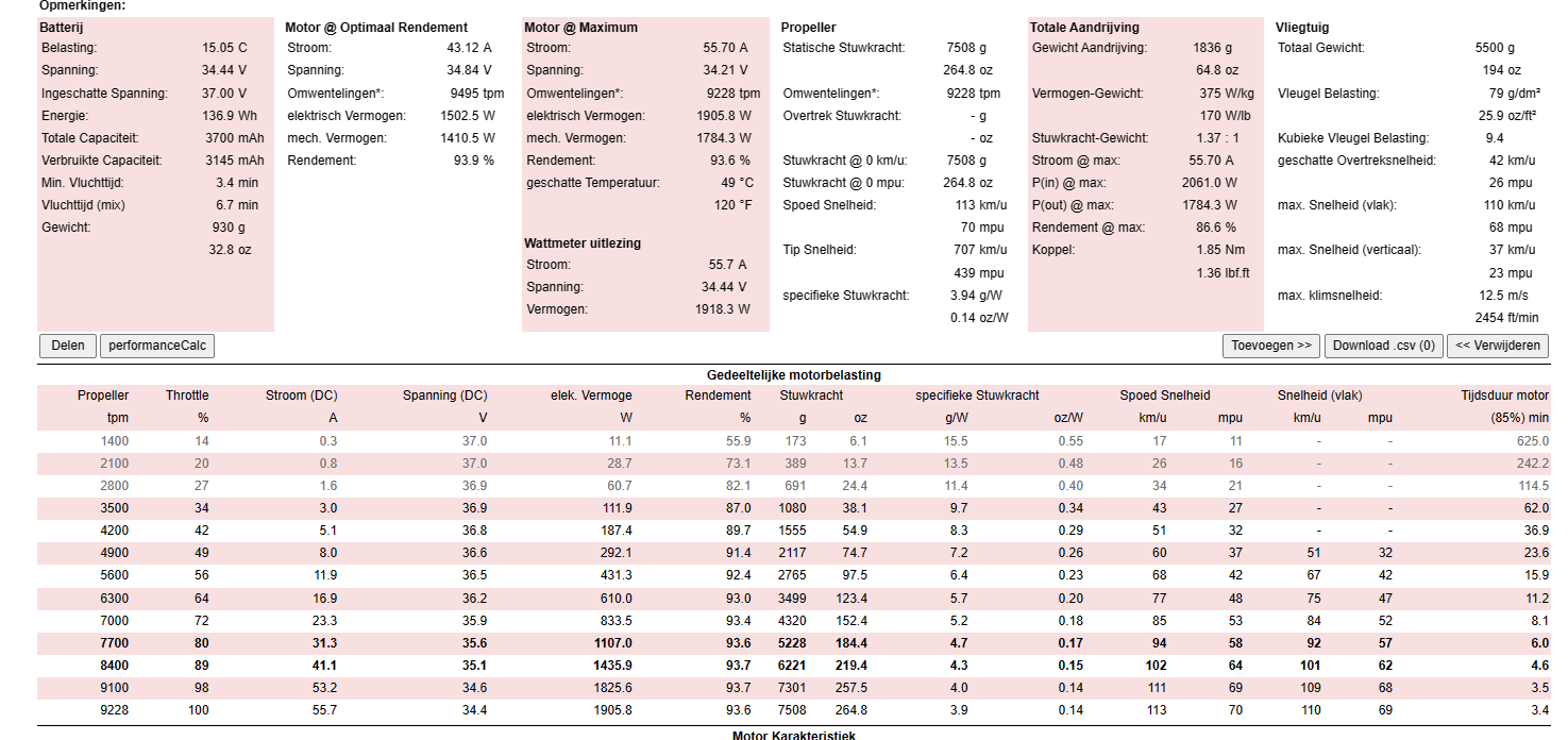

Ik heb zomaar even wat ingevuld en krijg de volgende uitkomst :
Turnigy G160 290 Kv, 70A ESC, 10S 3700mAh Lipo, 16x8 APC-E.

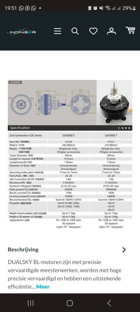

Jammer dat de G160 nergens te koop is zover ik kan zien.
Het is zomaar een willekeurig voorbeeld. Ik heb niet gekeken wat er wel / niet te koop is.
Er staan tientallen motoren in Ecalc. In principe heeft bijna ieder merk wel een motor van dergelijk caliber. Even in Ecalc en je hebt het antwoord.
Je kunt spelen met alle variabelen en hebt direct een goed antwoord. Voor al mijn modellen heb ik de setup met Ecalc berekend en hierna gemeten. De verschillen zijn verwaarloosbaar.
Ecalc geeft een goed inzicht van wat er mogelijk is.
