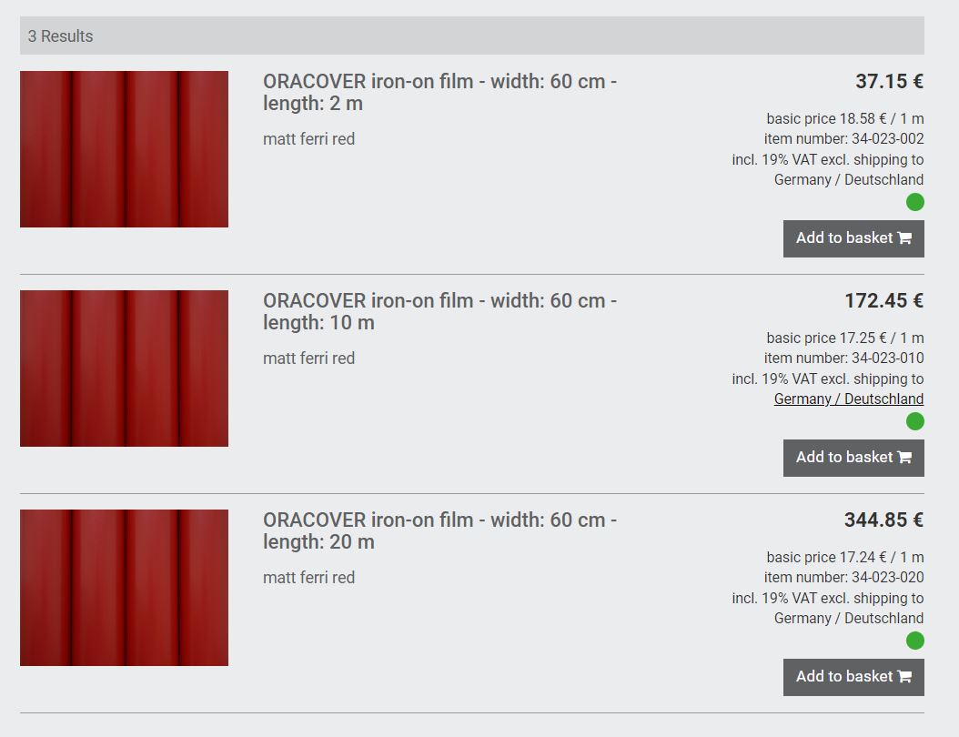

oracover blijft het best in mijn ogen. dat heb je in mat glans en transparant.
op die maat zou ik voor gewoon rood mat gaan staat het mooiste.
https://www.oracover.de/katalog/artikelinfo/12073/oracover-iron-on-film---width_-60-cm---length_-2-m
je hebt ook chineze varianten maar werkt naar mijn mening toch minder goed.
zeker als het los moet halen na een schade oid.
