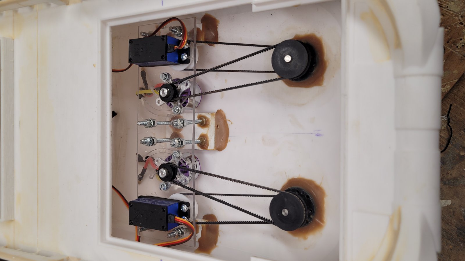

Wil bv de zeeinlaat rooster frezen van een boot.
Uit een plaat van 1mm dik .....waar dus gleuven in komen door en door.
Cirkels uit abs plaat van 2 tot 5mm dik.
En frezen in plexiglas plaat van bv 4mm dik.
Zie dit als voorbeeld.
