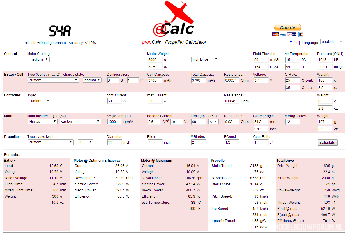

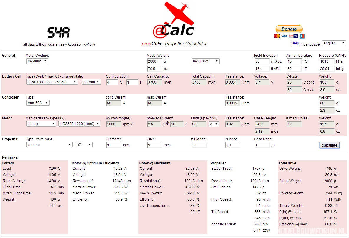

ik heb dit even ingevuld in Ecalc (via ecalc.ch) voor je.
Een setup met 3S
En een setup met 4S
Multiplex raadt zelf een 3S aan tussen 2500 en 4700. Als je ergens rondt de 3700 zit krijg je +/- de tijden en mogelijkheden zoals in de eerste setup.
Je spreekt zelf van een 5000mAh. Ermee opletten dat je hem nog wegkrijgt in het model en je voldoende manoeuvreerruimte hebt met de batterij om het zwaartepunt goed te krijgen. Ik ken de mentor niet van batterijcompartiment, dus weet niet wat er allemaal in past.
Maar meer nog dan te verhogen in de capaciteit (het aantal mAh) is het voor langer vliegen soms een zaak van: voeg een celletje bij. Nu zit je wel al met een 1000 kV motor, en da's eigenlijk een perfecte motor voor 3 cellen.
Als je hem toch op 4S zou vliegen dan moet je wel de prop verkleinen en komen we uit op een 9x5 prop.
Maar een grotere prop vliegt gewoon 'leuker' en is qua rendement beter.
Mijn advies: Hou 'm gewoon op 3 cellen rond de 3700-4200 en koop 'n batterijtje extra met het geld dat je uitspaart van de 4 cellers ;)
In het begin ga je de vluchtjes toch niet te lang willen houden.
Belangrijk: leer je vliegtijden kennen. Meet na de eerste vluchten telkens de batterij na en verifieer wat je verbruikt hebt. Algemene stelregel is om de batterij niet onder de 20% te doen zakken. Beter voor je batterij (zal langer meegaan) maar op die manier heb je ook nog wat reserve als je de landing wil afbreken bvb. Kan je gerust nog een toertje om gaan.
