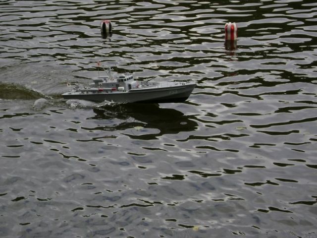

    Beste Rob,
    De door Robbe aanbevolen aandrijving is de " Navy Compact ". Het is een robuste motor, maar volgens velen op dit forum is hij nogal luidruchtig en wordt algemeen verguisd. Ik ben er tevreden over in mijn PT-15. Ik gebruik een 45 mm race schroef. Op bijgaande foto werd een accupak met 9,6 volt gebruikt.
    Groetjes, Jos

    Hoi Jos,
    Ziet er mooi uit !
    Ga eens kijken maar denk toch aan de Speed 600 zeker ivm gebruik en wist niet zeker of hij hiervoor wel geschikt was.
