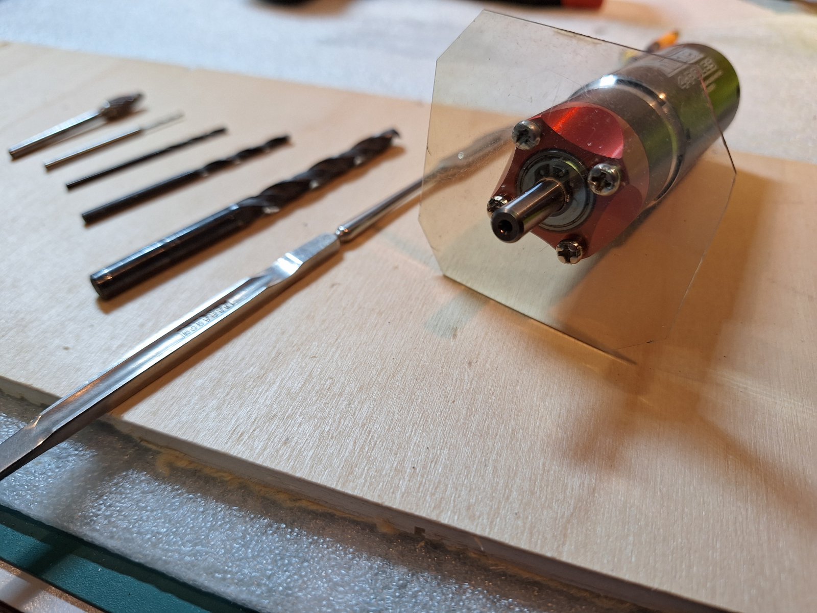

Een Mega AC 16/40/1 gaat niet ver genoeg de romp in. Hij lijkt te breed aan de voorkant.
Het was de bedoeling om eerst hiermee te gaan vliegen, om te wennen.
Dan heb ik nog een Rocket 2958 3380kv met vertraging. Die gaat er wel helemaal in, maar de schroefgaten zitten niet op de juiste plek.
Wat kan ik nu het beste doen?
foto volgt.
Zit er bij de D17 het motorspant al af fabriek in (zoals bij de B series) of moest je die er zelf in zetten.
De foto zegt ook niet zoveel trouwens, het motorspant en gaten patroon v/d motoren wil je eigenlijk zien.
Ik zou nog niet gelijk vandaag het motorspant weg gaan dremelen.
Het is niet het allernieuwste model Johan. Deze heeft een geïntegreerd motorspant. Het is een geheel met de romp.
Ik maak straks een paar duidelijkere foto's.
Nee, nee, de zaag neem ik niet meteen ter hand ;). Overigens, een technisch clublid helpt me deze kist in elkaar te zetten. Het uitvoeren lukt ons wel,
maar advies van ervaren leden is van harte welkom.
De gedachte was, om te beginnen met de minst snelle motor. De Mega dus. Maar dat betekent de voorkant van de romp slopen. Zou een plaatje tussen de voorkant van de motor en het vaste motorspant werken?
Vanuit de gedachte, dat je niet meteen volgas hoeft te vliegen, is misschien de Rocket ook haalbaar!? Ik ben geen natuurtalent, maar vlieg inmiddels toch al weer een jaar of tien. Zo'n 200km/uur is geen probleem.
Ik heb voor mijn B10 die ik 2e hands had gekocht ook een keer het gatenpatroon van Hacker (of kontronik) naar Neu/Leo moeten aanpassen. Dat paste bijna al, alleen uit m'n hoofd Neu is 2,54mm en het was 2,50 of zoiets. Die heb ik gewoon iets uitgevijld. Werkt prima, zolang de motor maar niet kan verdraaien of verschuiven. De B series hebben ook een geïntegreerd motorspant, maar die is ook dicht als je 'm krijgt en moet je zelf helemaal uitboren nog.
Ik zou de rocket nemen en beginnen met een of twee cellen minder, of een kleiner propje om het vermogen wat te temmen.
In geval van een kleiner propje wel even het motor toerental in de gaten houden, want dat wordt hoger. Zit je normaal al aan de toerenlimiet is een accu met minder cellen de enige optie.
De ESC to half of driekwart gas begrenzen kan ook, maar alleen als de regelaar redelijk overbemeten is.
Oke' mannen, dan komt de Rocket er in op 3 of 4 cellen. Voordeel is natuurlijk, dat deze motor daarna gewoon kan blijven zitten.
Bedankt voor jullie adviezen.

De spinner? Ik denk het niet. Straks even kijken.
Alle tips op foto zijn welkom Bas.
Ik heb ronde plaatjes liggen. Daar kan ik een mal voor de motorschroefjes van maken.
Nu ik die foto's zo zie moet je vooral loslaten dat de gaten niet passen. Je moet het zien als een motorschot waar je nog gaten in moet maken. Teken zoals Bas ook al aangeeft de gaten die je nodig hebt op een papiertje en kijk dan gewoon hoe dat het beste gaat passen, dan zie je dat het uiteindelijk allemaal wel mee zal vallen. Dit gaat je lukken.
Ik vind het doorgaans leuk om iets netjes passend te maken. Een malletje maken is geen probleem.

Wil, toon gewoon je vorderingen.
Er kijken een hoop mee. Frisse draadjes op het MBF zijn belangrijk.
Toon de maakbaarheid.
