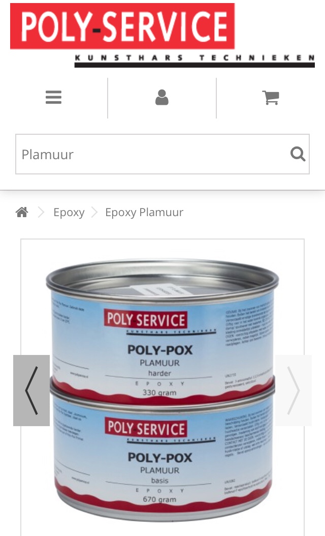

Epoxy plamuur gebruiken En dan bij voorkeur afwerkplamuur. Iedere epoxy leverancier heeft dit op voorraad. Gewoon via internet bestellen. Zal screenshot bijvoegen. 20,00 euro voor 1 kg Is 2k plamuur schuurbaar na 24 uur bij 20 graden.

Er zijn ook veel manieren helaas. Beste even contact opnemen met Poly service. Kunnen je het beste advies geven. Die pot die ik als eerst op foto aangaf is ook afwerkplamuur. Het beste eerst een proefstuk maken en proberen wanneer hij het beste schuurt. Als je de plamuur namelijk schuurt als hij nog niet helemaal door is gehard gaat het ook gemakkelijker. Vraag het advies aan het bedrijf dat de spullen maakt. Mvg En succes René. Weet niet waar je vandaan komt maar als het in de buurt van Raamsdonksveer is neem even contact op via een PB Heb zelf de potten van 5 kg staan. Kan je wat overnemen.
