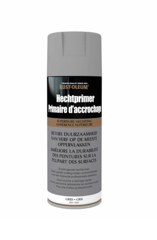

Kun je iets specifieker zijn dan 'een spuitbussie primer van Rustoleum', want daar zijn verschillende versies van, zoals: - https://www.rust-oleum.eu/nl/product/combiprimer-hechtprimer-spuitbus - https://www.rust-oleum.eu/nl/product/combiprimer-anti-roest-primer-spuitbussen Desgevraagd (chat) komt Rust-Oleum zelf met deze primer: https://www.debever.be/shop/merken/mathys/mathys-pegalink-2/ Dan zou ik grootschalig schuimvliegtuigen moeten gaan glassen en in de primer kwasten/rollen... Groeten, Jan.
Deze dus: https://www.verfwebwinkel.nl/rust-oleum-painters-touch-hechtprimer.html Eens kijken of ik dat lokaal kan vinden... Groeten, Jan.
Klopt, maar gelukkig had de lokale verfgroothandel een aanbieding van de grijze Motip primer, deze is op akrylaatbasis, dus als ik voldoende afstand houdt en schraal spuit, dan moet dat lukken. Nu nog een verwarmde ruimte vinden waar ik, na het afdekken van de vloer met een zeil, kan spuiten, anders wordt het wachten op warmer weer... Groeten, Jan.
