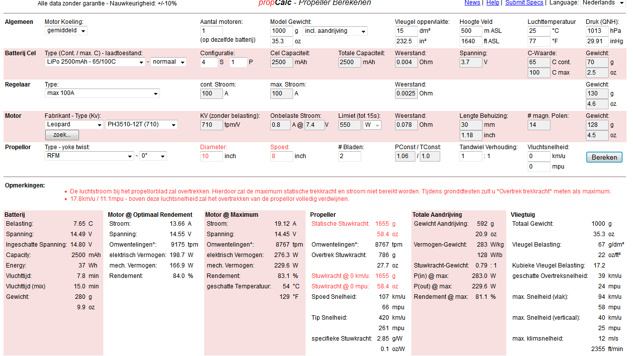

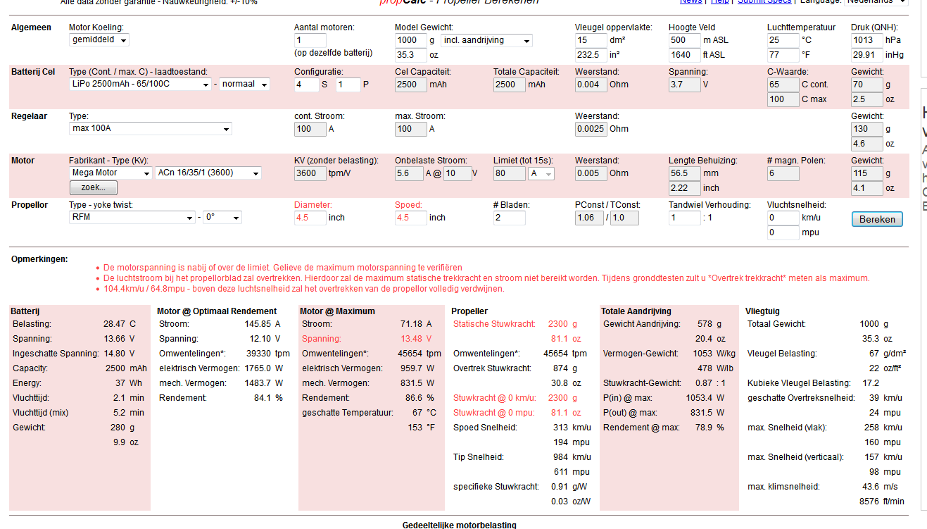

Student, bedankt voor deze gegevens maar hoe betrouwbaar zijn die uit die calculator , ik heb er even mee lopen spelen maar bij een aantal setups die ik zelf al eens gebruikt heb zegt hij kan niet gaat niet enz..
of moet ik dan de betaalde versie nemen?
