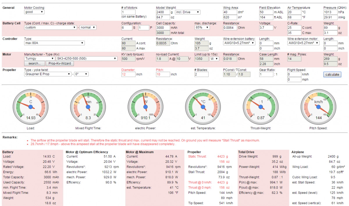

is al een pittige combo. Even door Ecalc gejaagd en dat levert mooie resultaten op:
4,4 kg thrust, 125 km/u. Is dus een vliegtuig dat vertikaal kan klimmen zonder einde en aan een behoorlijke snelheid over de piste kan vlammen.
Die motor kan wel nog een zwaardere prop aan, een 13x10 zou ook gaan. Maar of je dat nu nodig hebt?
Maximum stroom zal rond de 44 A liggen bij een 12x10. Dit is voor jouw lipo's dus een belasting van maximum 15C. Welke C waarde hebben jouw lipo's?
Met een 12x10 heb je ook een mooie vliegtijd van ongeveer 8 minuten.
Aangezien de Graupner G sonic er niet in zit heb ik even een graupner E prop gebruikt, een APC-E prop levert quasi dezelfde resultaten op.
Dit zijn natuurlijk richtwaardes maar ik denk dat je met die keuze een winner hebt.

In de ECalc berekening hierboven staat er dat de load op vol vermogen ongeveer 15C is (45A piekstroom) dus met die 20C redt je dat wel.
Die 40C gaat er natuurlijk nog minder moeite mee hebben maar weegt terug een 40-50 gram meer.
Voor langer plezier zou ik toch de 40C nemen.
