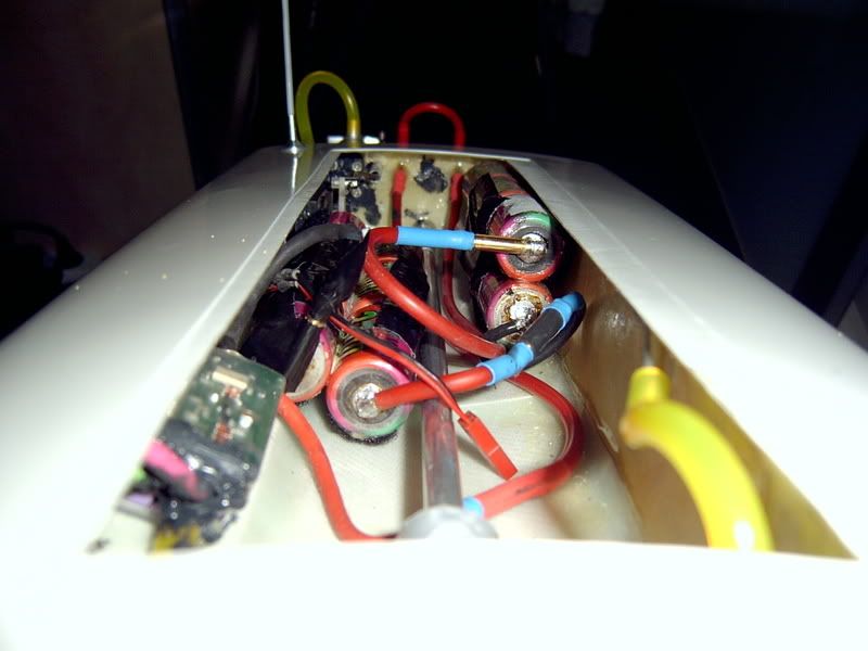

nou het aantal draden valt behoorlijk meet, ik heb op die foto alles losgekoppeld. de 2 accú;s zitten met een connector aan elkaar daar ik geen 12 cellen ineens kan laden, zat zelf ook al aan 7 en 5 te denken maar ik dacht dat de ontvanger accu ook al een duit in het zakje zou doen, en omdat alle bochten naar rechts zijn.

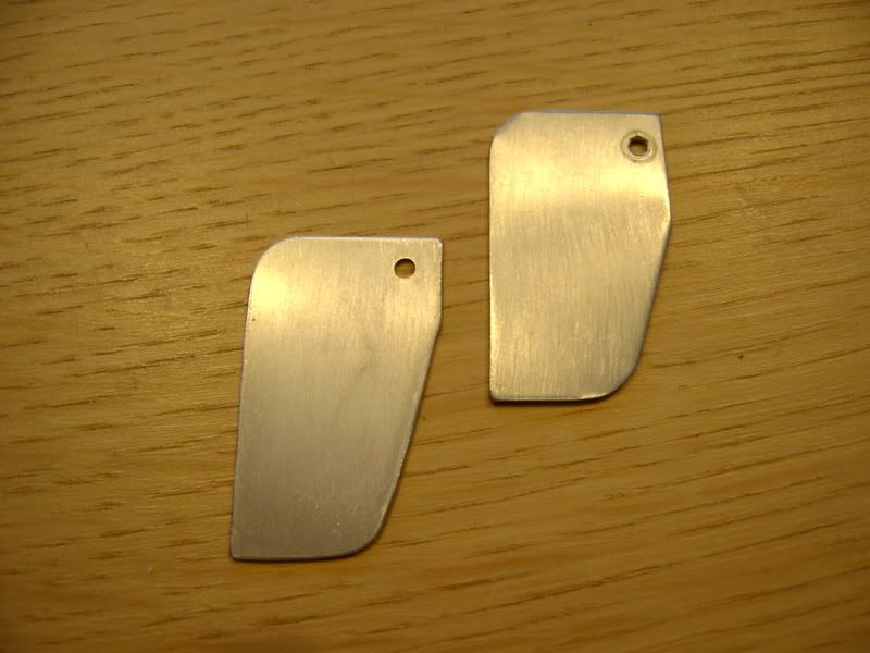

inmiddels een eerste uppgrade gemaakt, de zijfin heb ik van even dik maar 2 keer zo licht aluminium nagemaakt, gelukkig heb ik nog wel tig plaatjes licht aluminium liggen dus kan er een aardige partij maken voor de liefhebber, de linker is het "BZB-SPEED" exemplaar

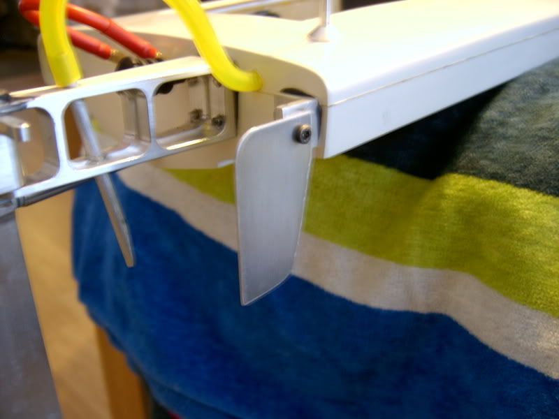

nog een upgradje, ik heb de onderste schroef van het roer vervangen door een nylon schroef, zo knald bij een aanvaring niet mijn roer van de spiegel maar breekt de nylon schroef

Echter, door de huidige configuratie van je cellen ligt het zwaartepunt véél te hoog en zal het terugdraaien na een flip een moeizame zaak worden.
Dat je je cellen pakket niet kunt laden zoals het gevaren wordt is een kwalijke zaak (voor de cellen dan) je zult altijd verschillen in ladingstoestand en vooral temperatuur hebben, dat vinden de NiMH absoluut niet lekker, ik zou ze dan ook beslist niet leegvaren als ze niet als één pakket geladen zijn, dat kan je cellen kosten..

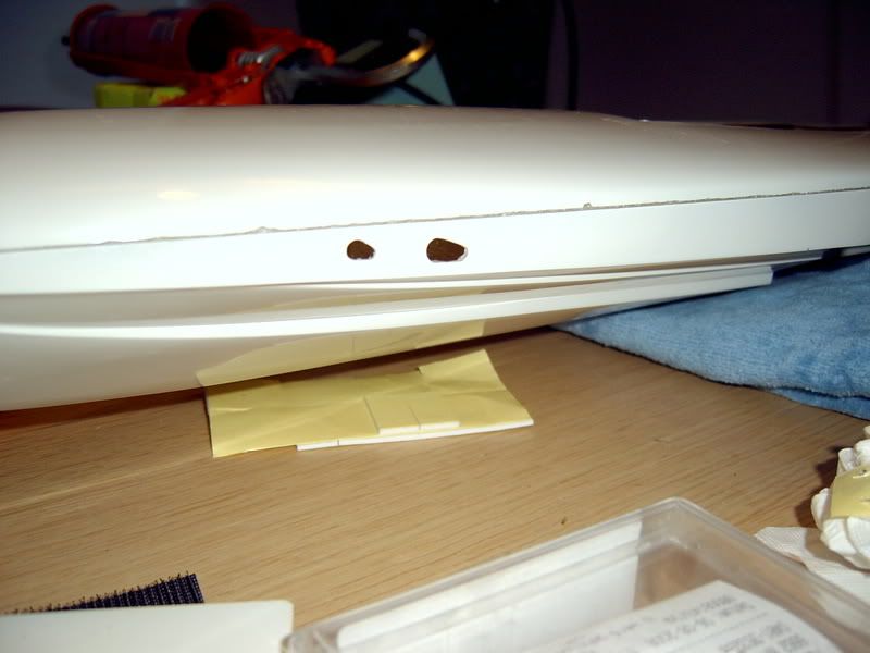

Bas, nog een ideet'je voor een 'upgrade': kijk even onder de boot door en zie hoever de pickup onder de boot uitsteekt, een paar millimeter is voldoende, als het noodzakelijk is/lijkt, trek 'm elke run een tikje verder omhoog tot je een goede balans tussen koeling een weerstand hebt.

goeie tip, morgen proberen, krijg helaas niet een pakket plat op de linker bodem, de ruimte tussen de kantelwand en de as is te smal, recht moet dat wel lukken, gelukkig zijn de pakketten erg gelijk kwa capaciteit, maar kan altijd beter met laden in 1 keer natuurlijk, alvast bedankt!
Je zou de pakketten als 6-cellen sticks kunnen solderen; de linker tegen de vloedkamerwand aan leggen en de rechter tegen de schroefas, op die manier heb je het zwaartepunt zo laag mogelijk én het gewicht naar links verplaatst.

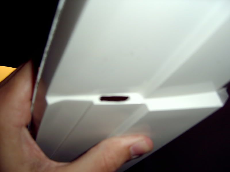

kan ik tevens de koelwater ptickup even inkorten er zit een vrij lage hoek op, is het niet beter een kortere hoek van 45 gragen verstek te zagen?
mooi he, maar het tuitje in het mideen is de water pickup, wat moet ik ermee?

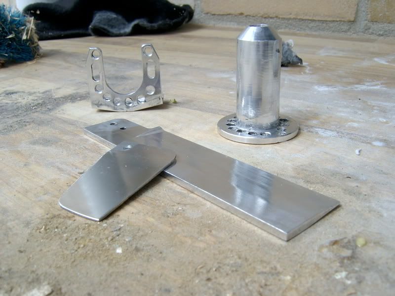

ga nu de motorsteun er maar uitslopen

ik heb de motorsteun eruit gehaald voor de extra beluchting zoals je eerder melde, het scheelt natuurlijk ook altijd weer een paar gram kon het ook niet laten de hele boel te polijsten:
in de klok zitten inmiddels ook geuven gevijld voor extra luchboorlaat naar de motor
