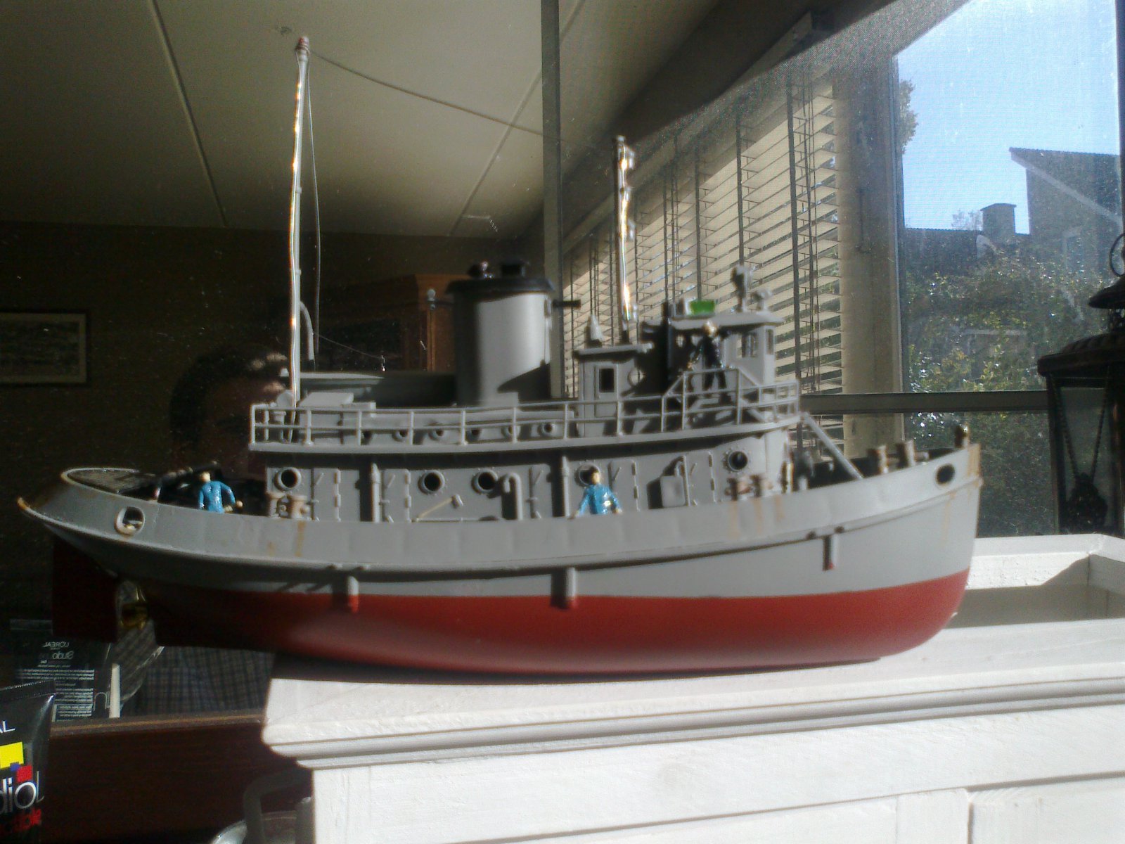

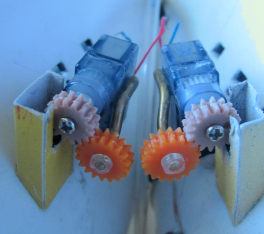

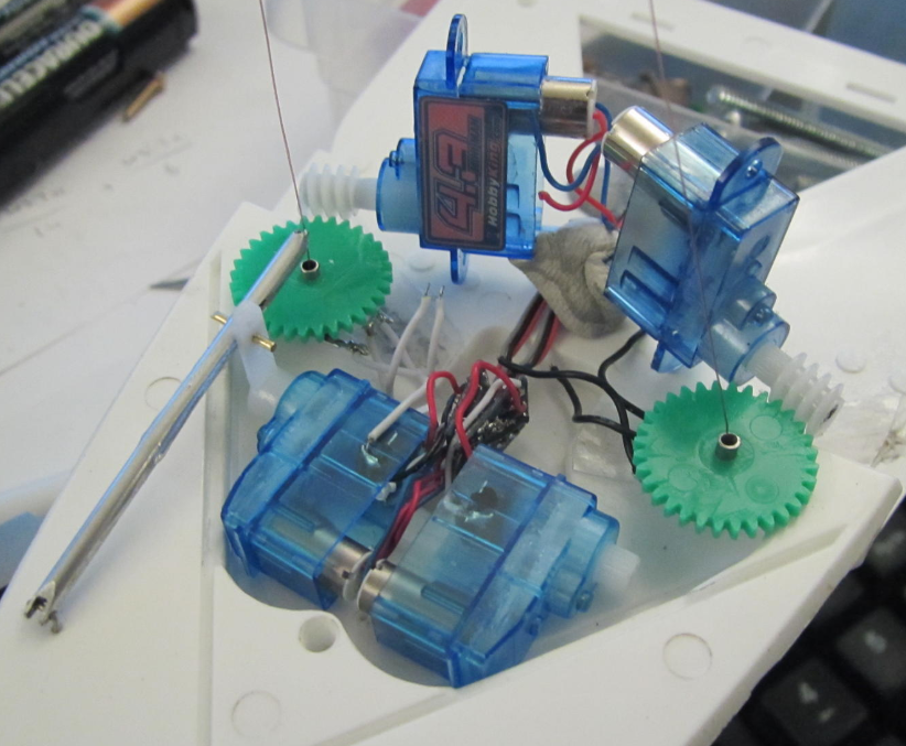

    In principe is tegenwoordig alles vaarbaar te maken hoe klein het ook is.
    Bijgaand twee foto's van de harbour tug van Revell schaal 1/108. Het scheepje is dan 24cm lang en weegt vaarklaar 160 gram.
