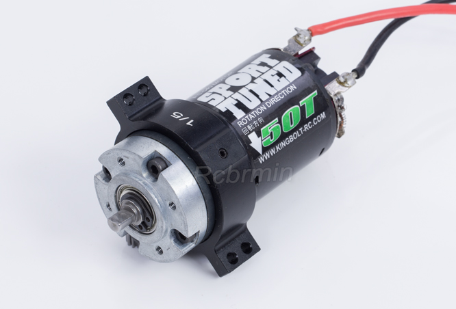

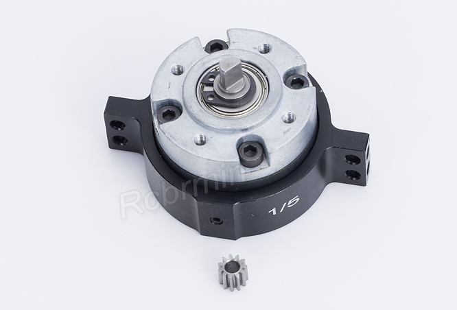

Waarom zou je de tamiya versnellingsbak willen gebruiken er zijn genoeg andere oplossingen voor, en scheelt je ook een servo.
Bijvoorbeeld motor van servonaut of deze gearbox zie foto bespaart je ook ruimte.
En mocht je toch de tamiya versnellingsbak willen gebruiken zet er dan kogellagers in.
