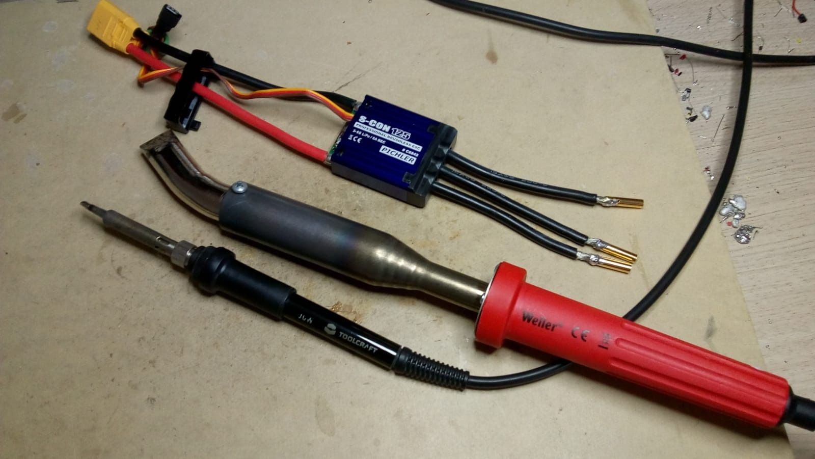

    In aanvulling op mijn Toolcraft 100W soldeerstation heb ik er toch een zwaardere bout bijgekocht. Een XT60 solderen lukte wel, maar als ik dikke draden aan een XT90 moest zetten, dan vervormde die XT90 toch te vaak, omdat ik heel lang moest stoken om het goed warm te krijgen. De doorslag gaf het moment dat ik de condensatoren op een 120A regelaar van een clubgenoot wilde vervangen en die zitten op een heel groot en dik stuk koper. Dat was kansloos met mijn 100W boutje.
    Met mijn nieuwe 175W Weller bout was het een fluitje van een cent. Het vermogen is maar 75Watt meer, maar die lompe klont koper maakt al het verschil.
    Laatst bewerkt: 1 okt 2020

    Het is inderdaad die "lompe klont koper" die het doet. De bout heeft hierdoor een veel grotere warmte capaciteit.
    Wanneer je de bout op de te solderen onderdelen zet zal een flink deel van de warmte die er in zit in die onderdelen wegvloeien. De bout zal hierdoor afkoelen en dan heb je veel vermogen en een snelle overdracht van de warmte nodig om alles heet genoeg te krijgen om te kunnen solderen.
    Die 100W bout heeft waarschijnlijk wel voldoende vermogen maar het probleem is dat je de warmte via een vrij kleine stift moet overdragen aan de te solderen onderdelen. Die overdracht zal dus vrij langzaam gaan waardoor het toch lang duurt om de zaak te solderen.
    In die grote (echt wel grote :D) bout wordt heel veel warmte opgeslagen welke heel snel door die grote stift overgedragen kan worden op de soldering. Hierdoor koelt de bout minder af en worden de onderdelen sneller warm. Je stopt dus gedurende een kortere tijd warmte in de onderdelen waardoor die dus per saldo zelfs minder heet worden en heel blijven. :thumbsup:
