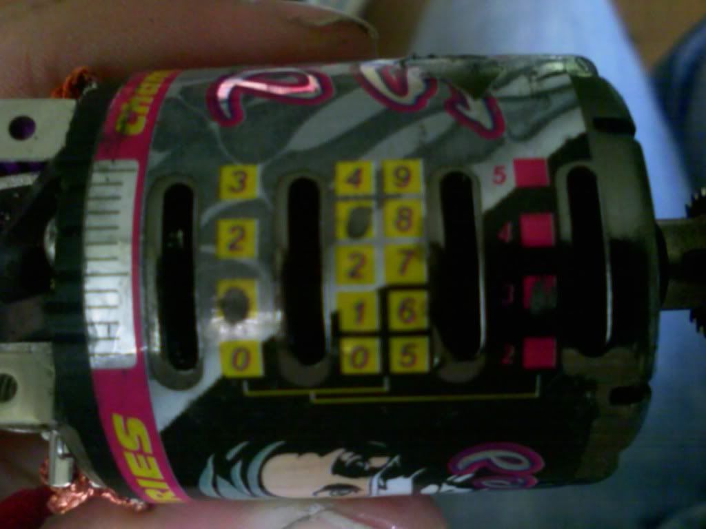

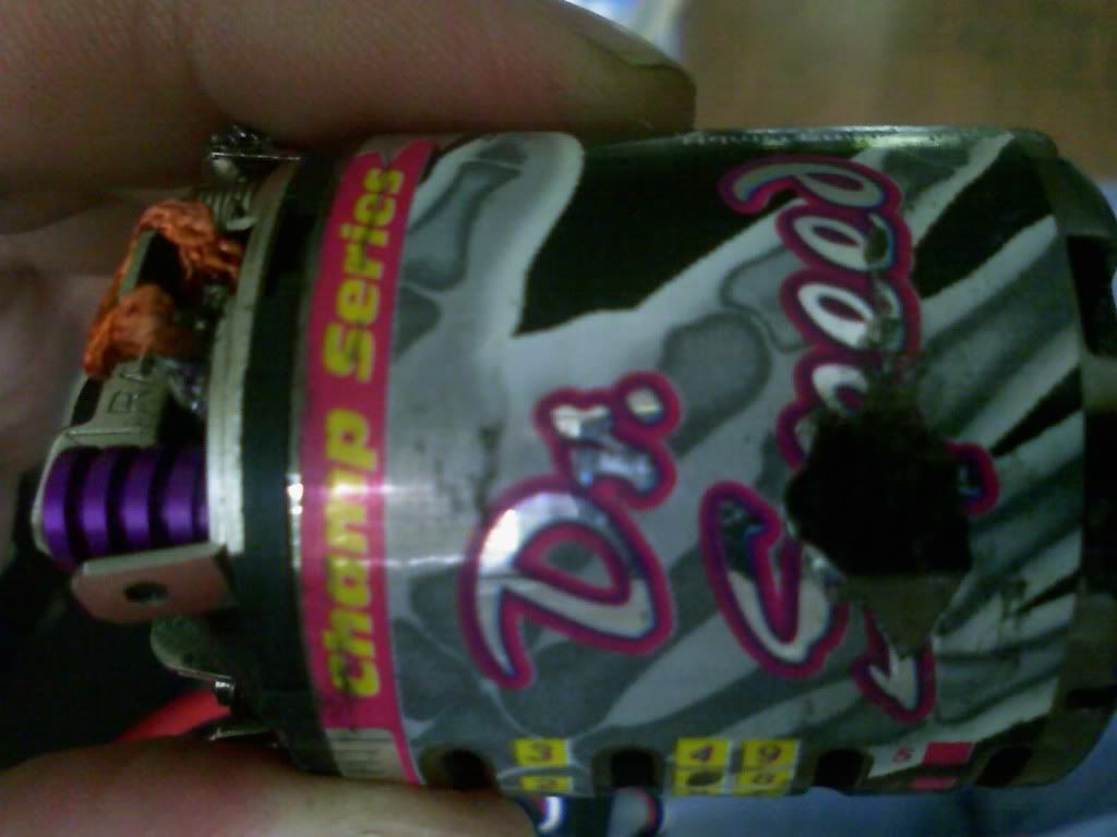

Hallo ik heb een vraagje hier voor de experts hier.
Ik heb deze motor met regelaar liggen en wil deze inbouwen in een Tamiya TRF 415.
Nu vraag ik me af wat de spec's zijn van deze motor en of dit een beetje goeie prestaties zijn.
Op de foto (sorry beetje onduidelijk) is in de eerste rij de 1 gemerkt, in de tweede rij de 3 en in de roze rij ook een 3.
Ik weet helaas niet zo veel van borstel motoren af, dus graag jullie input.
Het merk is een Dr Speed champ series.
Aan de sticker te zien dus 13 turns. Dan is het een hele snelle en zeer onderhouds gevoelige motor!!!!
Ik zou eerst maar een kijken hoe de collector eruit ziet en of de koolborstels nog goed zijn.
Het is een GM doctor speed 13 triple.
De dr speed reeks zijn de machine gewikkelde motoren van GM, de iets goedkopere modified reeks.
Even de endbell eraf nemen en de kooltjes en het anker nazien en dan eventueel afdraaien en kooltjes vervangen.
