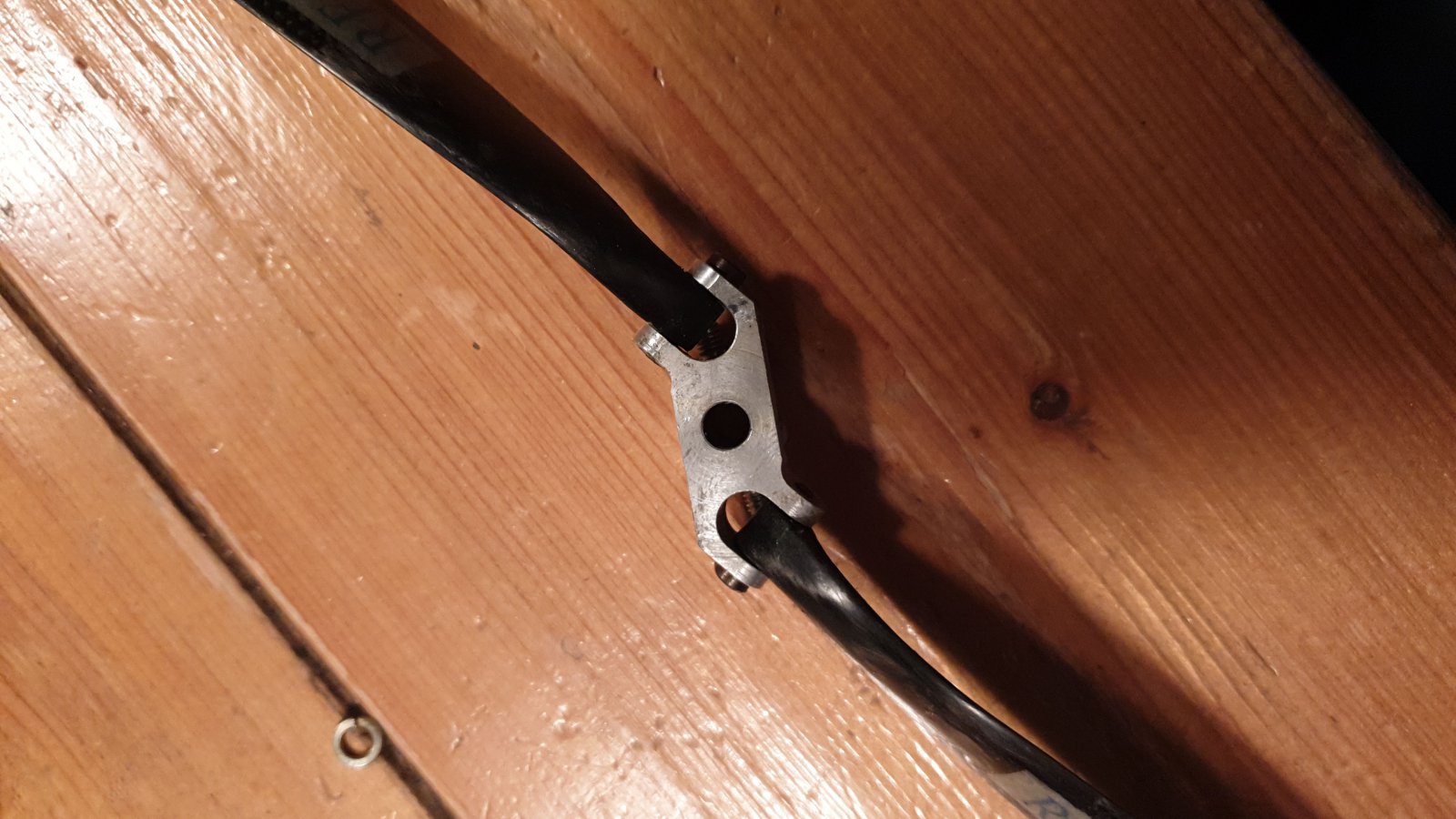

    Mijn spinnerkapje is stuk maar ik weet niet welke ik moet hebben want is dit 0 graden of hoe kan ik dat zien.
    bij reisenauer staan er veel maar echt wijs uit wordt ik er niet van .
    of heeft iemand er nog 1 compleet liggen waar de bladen op passen en waar hij vanaf wil .
    mvg André

    Volgens mij is deze het Gertjan , ik had het niet goed neergezet ik had gehoopt alleen het kapje te kunnen krijgen want de rest is nog in orde of zou deze los te krijgen zijn .
    wat zijn de verschillen tussen deze spinners en van Reisenauer die de helft kosten .
    mvg Andre

    Ik heb ooit eens losse kapjes kunnen kopen maar ik was een speciaal geval...
    Als je regelmatig kaas en zo meeneemt voor ze dan krijg je wel eens wat terug.
    Maar je kan het proberen.
    Reisenauer kan dat vermogen niet aan en de kapjes zijn van plastic.
    GJ

    Welke maten? Asmaat, scharnier afstand?

    Dit is een typische F5B spinner, dus asmaat 6mm, spinnermaat 38mm, dan staat de afstand tussen de bladen (scharnierafstand) vast.
    Schouderdikte 8mm.
    Nog even toevoegen over de losse kapjes.
    Ik vond het een vreselijk werk om de kapjes weer goed op de meenemer te plakken.
    Makkelijker was het om een nieuwe spinner te kopen.
    Als je onder zo'n 2500 Watt zit en je rem en aanloop zijn niet zo heel erg hard dan zou je een Reisenauer kunnen nemen.
    Alleen welke maat en welke kap daar weer bij hoort.. dat is echt een puzzelstukje, ik heb destijds 1x een Reisenauer meenemer gekocht en heb daar 3 kapjes bij besteld want ik kwam er niet uit.
    En dat was een normale rechte meenemer.
    GJ

    Nou dat zag ik er zo niet aan af. Had ook maar zo een f5d yoke met prop kunnen zijn aan het fotootje te zien. F5B spullen heb ik niet echt.

    Asmaat Ragbak is 6mm scharnierafstand geen idee is dat hart op hart meten ? is bedoelt voor een 38mm spinner

    Ben voorzien heb dezelfde weer , een clublid had er 2 besteld daarvan heb ik er 1 overgenomen , wel bijzonder dat je toch nog redelijk wat carbon moet wegslijpen voordat de bladen goed passen ,
    het kapje wat ik miste stelt eigenlijks niet veel voor , en zit met een beetje soort hittelijm vast ,maar drijft wel de prijs erg op moet ik zeggen ,
    Of de spinners van reisenauer de vermogens niet aankunnen heb ik mijn twijfels over Gertjan, ik heb er 1 maar die ziet er toch
    erg solide uit en ondanks dat het kapje plastic is zit het wel er goed vast .
    geen 2,5kw maar 1,8kw heb ik er dan aan vermogen op staan en gaat prima moet ik zeggen , en als het kapje stuk is is het eenvoudig en goedkoop om te vervangen ,maar heb er verder geen ervaring mee wanneer hij het gaat begeven .
