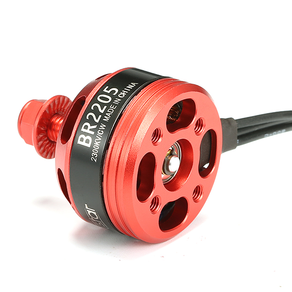

En je moet de motor wel aanpassen, je kan er nu geen klapprop op gebruiken dus moet je de motor omdraaien zodat hij in een motorspant kan en je moet het asje met het schroefdraad afslijpen en het andere asje, waar de C-clip op zit vervangen voor een langere zodat je de klapprop er met meenemer op kan bevestigen.

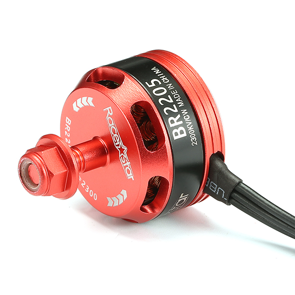

Motortje is 25 gram, 2300kv.
Met die 6x6 overbelast je hem vreselijk, hij zal rond de 20-25 Ampere gaan trekken.
Je zal theoretisch met zo'n 20 a 25 meter per seconde omhoog kunnen (120 km/u) bij +/- 15000 rpm op de prop.
Regelaartje moet iets van 30-40 Ampere zijn maar die dingen wegen tegenwoordig ook nog maar een gram of 10 maximaal en als je hem stript zit je op 7 gram.
Dus dan is je motor en regelaar 30 gram.
Motortje.
https://www.banggood.com/Racerstar-...tor-p-1065665.html?ID=521310&cur_warehouse=CN

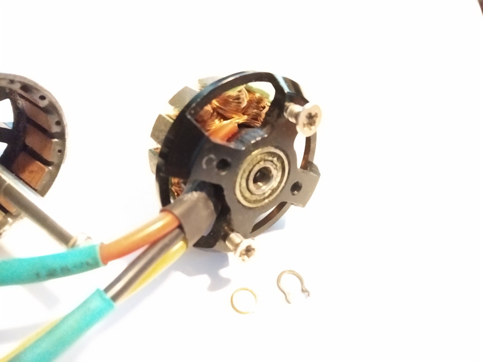

Ombouwen, de motor?
Aan de kant waar de aluminium propmeenemer zit zie je binnenin een imbusje zitten.
Die moet je losdraaien.
Makkelijker kan zijn om de hele motor te demonteren dan kan je alles goed zien.
Dus het zwarte clipje aan de achterkant loshalen, daarachter zal een dun ringetje zitten, dat moet er ook af.
Dit noem ik vanaf nu de achterkant.
En dan kan je de motor scheiden in 2 delen.
Wat je dan ziet is het deel waar de propmeenemer zit.
Deze kant dus, dit noem ik nu de voorkant.
En als ze uit elkaar geschoven zijn zie iets soortgelijks.
De voorkant, daar zit bij jou anders dan hier, de propmeenemer op en een iets korter stalen asje in.
En de achterkant, gelijk aan mijne.
Wat je nu moet doen is het imbusje waarmee het stalen asje in de voorkant zit, dat zie je aan de zijkant zitten, losdraaien en dan voorzichtig proberen het stalen asje te verwijderen.
Iets warm stoken van dhet huis wil wel eens helpen.
Als dat asje eruit is koop je een stalen asje dat langer is dan de oude, doe 2-3 cm langer.
Dat zet je op de plek van het oude asje, zet het vast met wat loctite en het imbusje.
En dan zet je de 2 delen weer in elkaar.
Het zwarte clipje past natuurlijk niet meer maar dat hoeft ook niet want de motor trekt zichzelf in elkaar.
En dan ook nog de oude propmeenemer afslijpen, die heb je toch niet nodig.
De voorkant word dan de achterkant en omgekeerd, heel simpel, dan is de motor omgebouwd.
