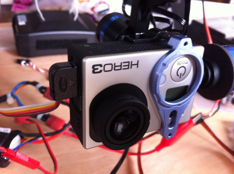

Deze week mij Tarot 2-assige gimbal binnengekregen voor de Gopro.
Op zich valt de constructie mee alleen vind ik het waardeloos dat je slecht bij de aansluitingen van de Gopro kan komen en je daarvoor weer een speciaal kabeltje nodig hebt. Tevens moet je vrij lastig de 2 schroefjes vanaf de achterzijde losdraaien om hem uit het huis te halen.
Wat ik heb gedaan is de Gopro op zijn kop erin gemonteerd (past de ring alleen niet
Handleiding was waardeloos en heb diverse filmpjes op youtube moeten gebruiken om het in elkaar te zetten. (had hem 2 maal verkeerd in elkaar gezet LOL)
full
Testopstelling van de Tarot 2-way gimbal op de normale manier
full
Gopro op zijn kop waardoor je bij zowel de micro SD-kaart kan, de Gopro kan opladen en de videokabel kan bevestigen.

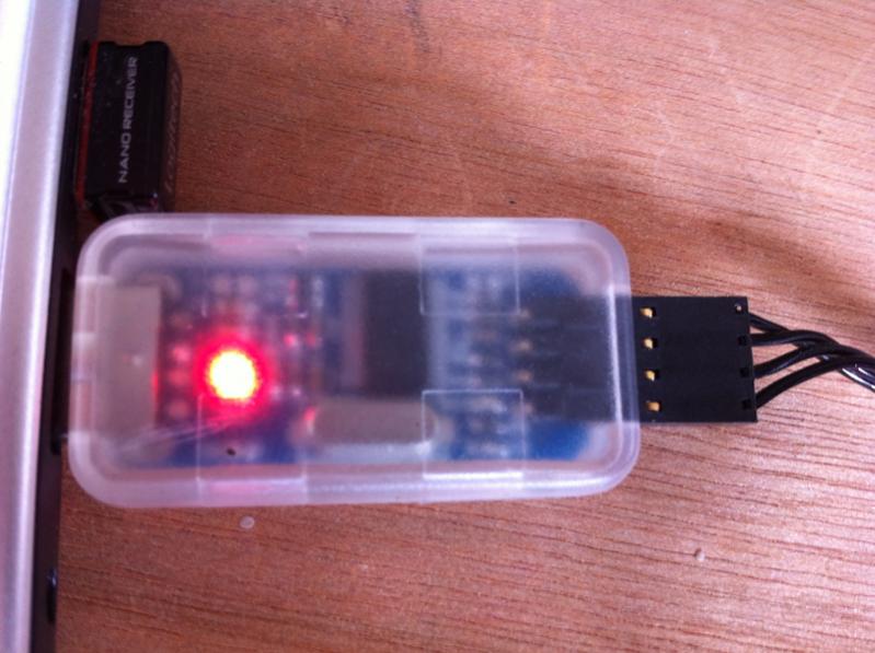

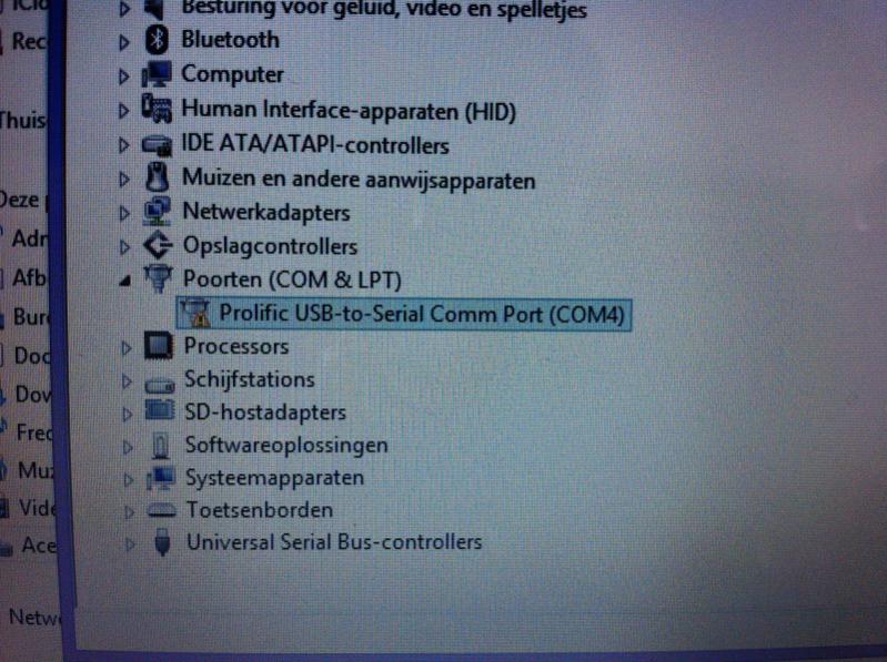

De software gedownload en krijg deze niet werkend omdat er een probleem is met de USB drivers. De USB stick blijft op rood staan en de drivers in Windows 8.1 geven een probleem aan.
full
USB-stick blijft rood aangeven

Communicatieprobleem met de USB-stick
Op wat fora gezocht en daar een link gevonden om de drivers te installeren (Windows 7 en 8 maar desondanks geen enkele verandering.

We zijn een stukje verder en gemaild met de leverancier. Het blijkt dat Windows 8.1 de software niet ondersteund. Er zijn nog geen drivers daarvoor. Gelukkig had ik nog een laptopje liggen met XP. Drivers geladen en ja er is verbinding.

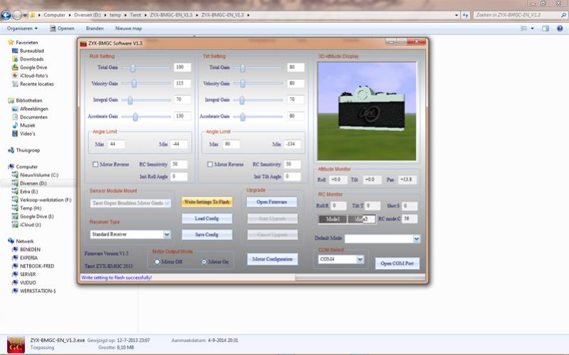

Verder wat problemen met het afstellen van de Tarot 2d Gimbal.
Afgezien dat het lastig was om de software aan de praat te krijgen , is dit wel gelukt.
Wat niet lukt is de Tilt van de gimbal te beïnvloeden. Heb hem dus "kaal" opgehangen en dan helt hij iets achterover. Bewust niet voor de samenwerking met de Naza gekozen omdat hij op zich heel goed corrigeert en ik hoef de gimbal niet te besturen.
Hieronder staat een afbeelding van de software en ik weet niet waar ik dit kan instellen.
Dacht eerst ik verander "init tilt angle", bewaar het en flash het naar de tarot. gebeurt helemaal niets.
Wie heeft er tips?
full
Standaard besturingssoftware
Dank SjaakZwart en heb inderdaad de koppeling met de Naza gemaakt. In eerste instantie ging de gimbal alle kanten op, maar nadat ik hem eerst de "standaard" had megegeven liep hij prima. ook de "Tilt" kunnen instellen en nu samen met de "Narow" stand van de GoPro een mooi beeld.
