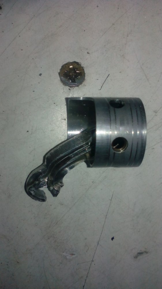

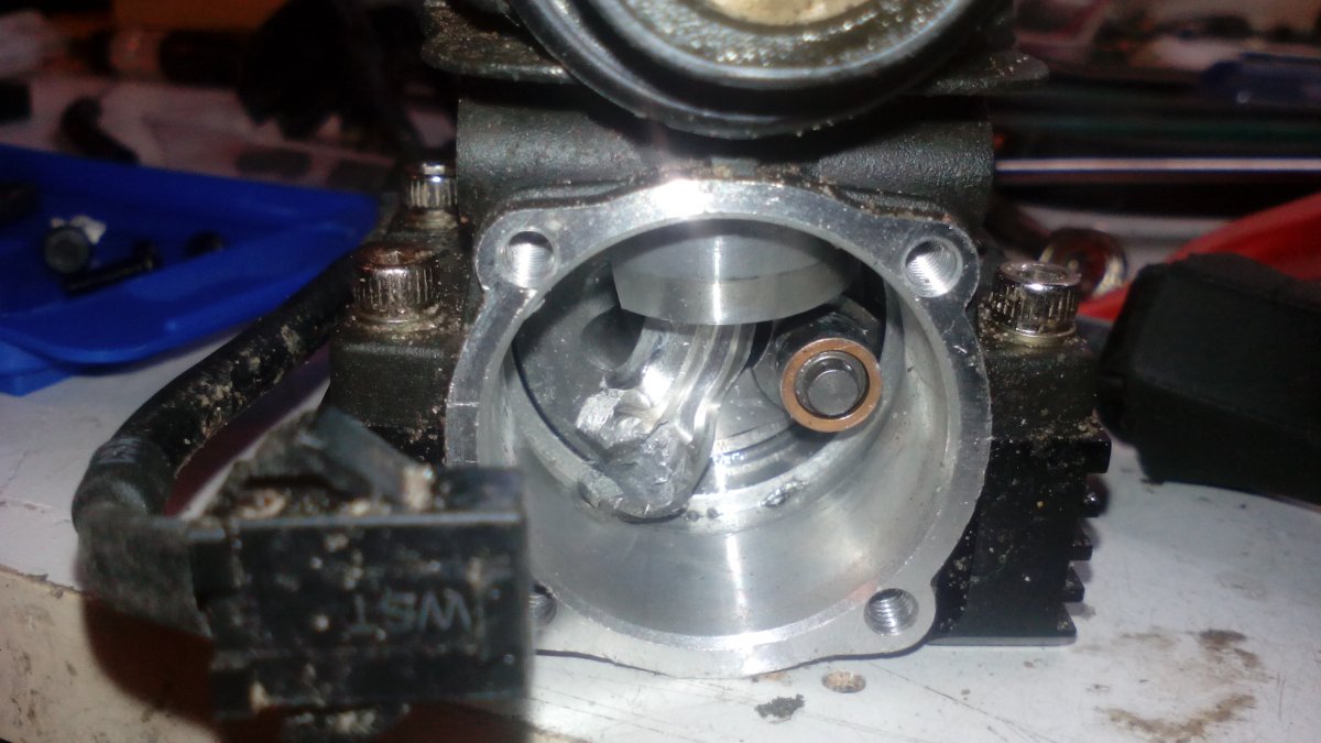

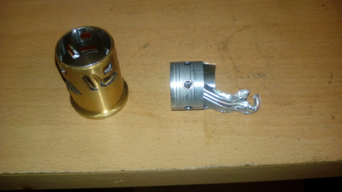

op 1 van de foto's lijkt de krukas zwart , maar dat is dus niet zo
krukas zelf dus niet stuk
maar de stang

Dat is geen krukas maar een drijfstang en zo te zien is die uit het oog geslagen of gedraaid, dat kan door een gebrek aan smering komen....

hoe zit het oog van de drijfstang eigenlijk vast?
Het oog van brons zit in de drijfstang geperst. Als het busje even vast slaat op de krukpen dan kan die zich uit de drijfstang draaien.
De drijfstang is prima zelf te vervangen want het busje zit daar al in geperst. Op de krukpen op de foto zit nog dat bronzen busje, die kan je er wel af trekken?
Maar het is simpel, aan 1 kant van de zuiger zit een klein clipje, die eruit halen en kan de zuigerpen eruit. Dan zal de drijfstang loskomen en kan je een nieuwe plaatsen, let wel op de richting van het smeergaatje.
De zuigerpen er weer doorheen, een vers clipje erin en monteren maar.

klopt die zit los
mooi zal eens zien waar ze te bestellen zijn
voor de zekerheid ook maar een sleeve , alhoewel hij onbeschadigd lijkt
