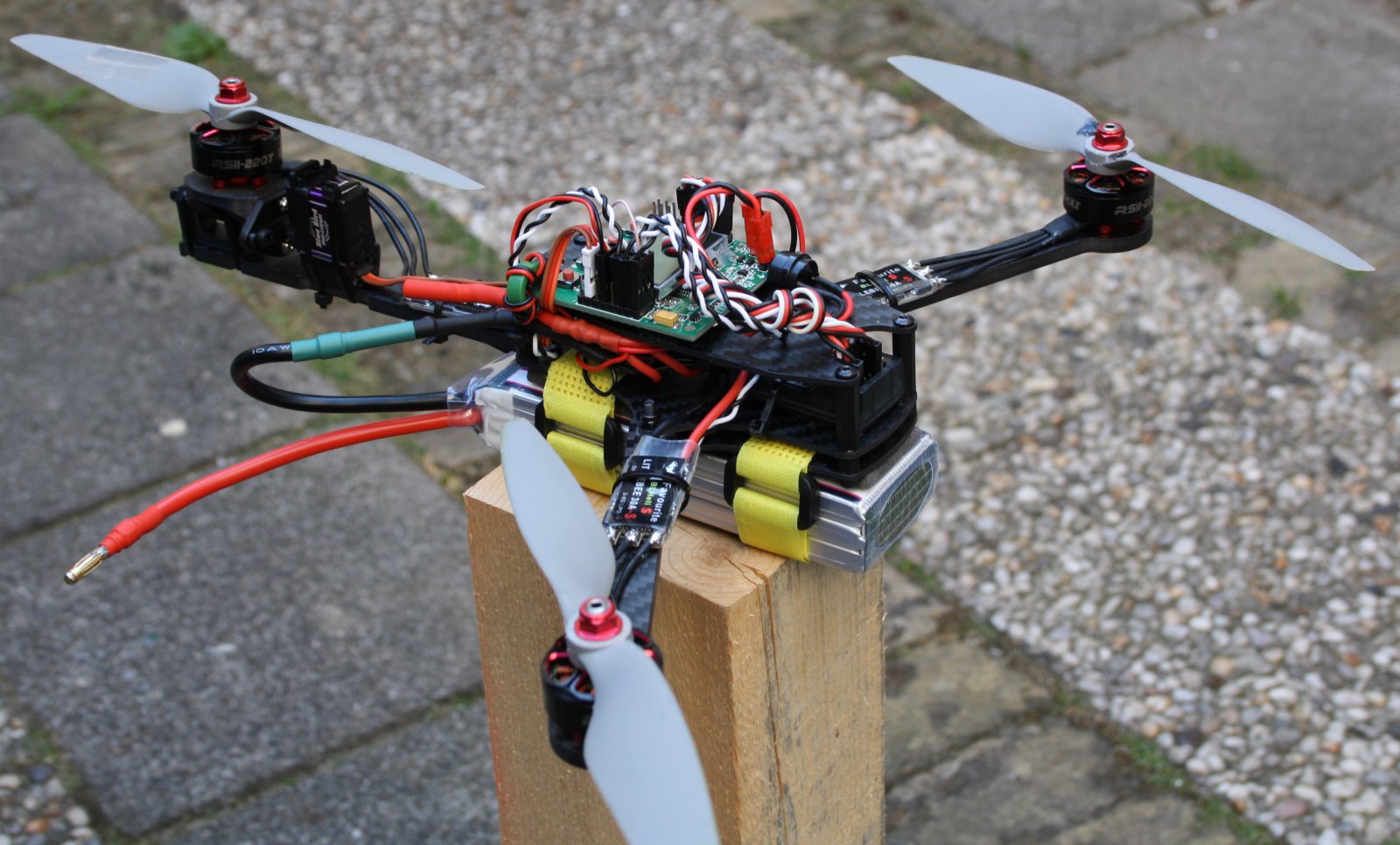

We zijn inmiddels een flink aantal vluchten met de tri verder, nog met het originele KK-bordje. Mijn laatste crash was wat teveel van het goede, dus de tri ligt momenteel in het dok met nieuwe gelamineerde armen en wacht op herbouw. Ik heb inmiddels ook een kleinere versie gebouwd een tricopter LR carbon frame uit China, gebaseerd op de RCExplorer versie van David Windestahl. Ik heb zoveel mogelijk dezelfde componenten gebruikt, zodat het resultaat niet gelijk veel afwijkt van het origineel, hoewel; de HQ 8x5 props waren niet leverbaar, dus dat zijn 8 x 4,5 van JD (aliexpress) geworden, ik moet iets meer gas geven om te kunnen hoveren. De carbon onderdelen is niks mis mee, maar het geprinte kantelmechaniekje voor de staartmotor is prut; de gaten voor de as zijn te groot en bijna vierkant, het is niet 'een beetje speling', het is dramatisch en onbruikbaar. Ik heb de achterste draaipunten verbust, zodat de M3 bout zonder al te veel speling als as kan dienen. De flight controller is een KK-bordje V1.19Pro, en ondanks dat het volgens sommigen 'dezelfde' software heeft, is de Steveies versie ervan beter dan de oude versie. Sterker nog, na het instellen ervan, kon ik gelijk er mee vliegen, geen gehannes met de servo voor het sturen, alles werkte gelijk. Het KK bordje past niet als een stack binnen het frame, dus ik heb kortere standoffs gebruikt, zodat het geheel wat slanker oogt. Ik weet niet of het aan de software ligt, of dat mijn vliegvaardigheden langzamerhand beter worden, maar dat dit gelijk goed te vliegen was was een zeer prettige verrassing. Er is nog wel het één en ander te tunen, maar dat komt wel. Groeten, Jan.
