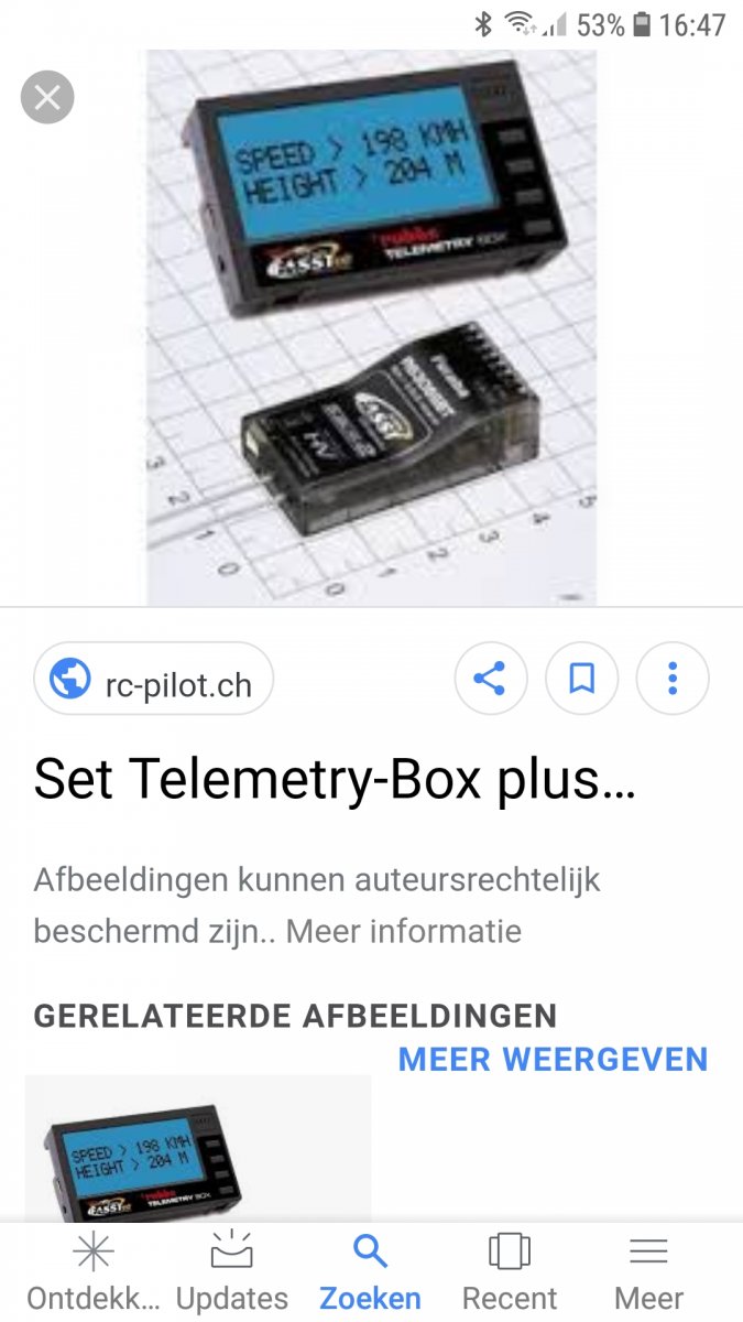

Wanneer je fasst vliegt heb ik nog een telemetrieset liggen. Hiervoor is wel een speciale ontvanger nodig. Die heb ik ook nog: formaat r6308sbt.
