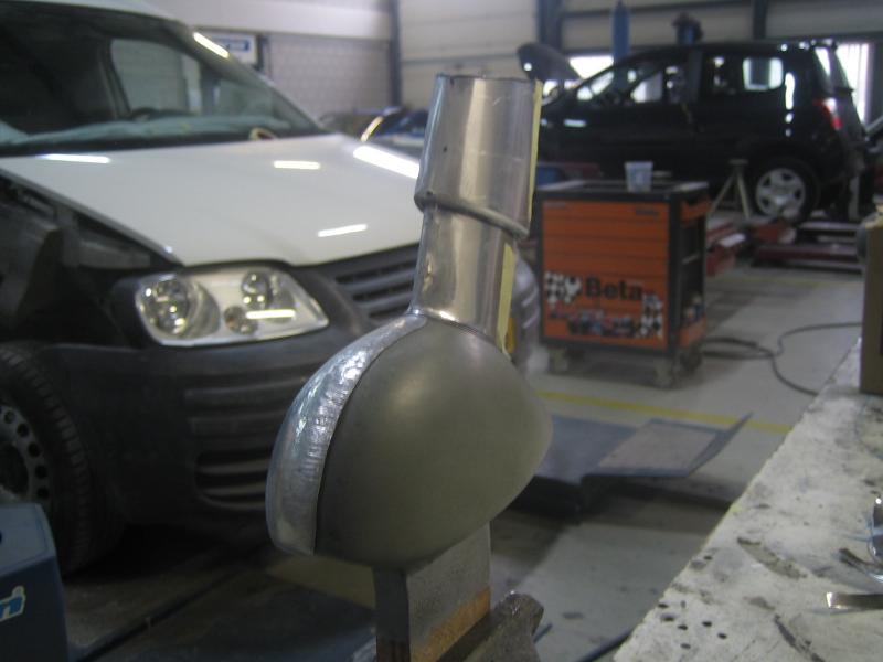

Hout met G4
full
voor de hechting behandelt, en een laag filler en polyfineer als laatste.
Beetj
full
e geschuurd en mal spik en span.

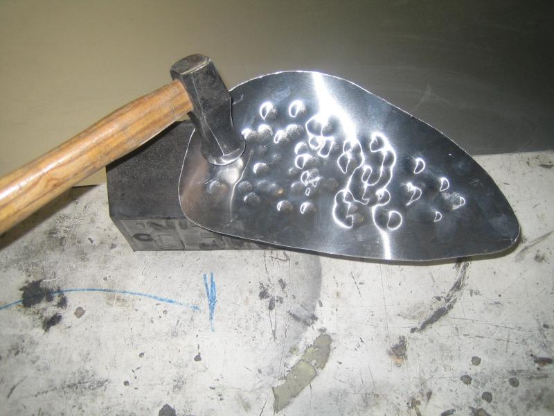

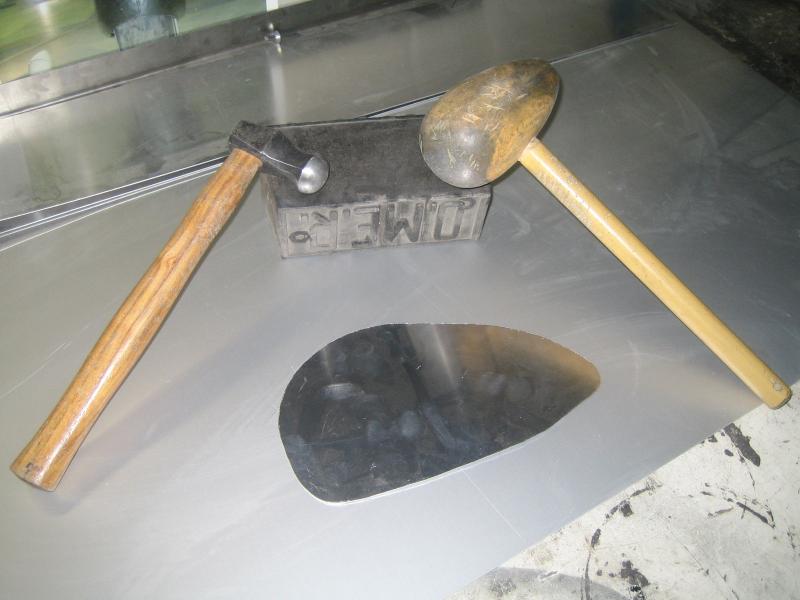

Daarna gaan kloppen en rollen.
Voor de zijde di
full
e nog gemaakt moet worden zal ik beginstappen tot eind laten zien.

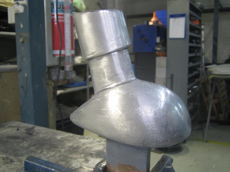

Groeten Paul

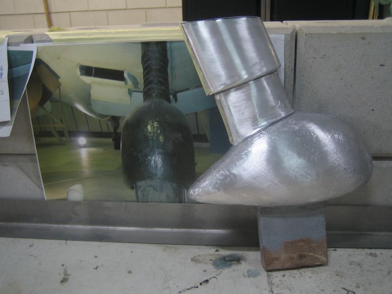

Het origineel is ook van aluminium, dus de enige manier om een échte wielkap voor dit model te maken is aluminium. Ik vind het géweldig mooi handwerk, super leuk om te zien dat iemand dit zo kan maken.
Jakko
Paul, dit is werkelijk een staaltje vakmanschap! Prachtig gewoon :proost:
waarom aluminium ipv kunstoffen?
Voor een model zou ik zelf ook kiezen voor kunststof (glasweefsel met epoxy) omdat dit een gebied is dat nog eens wat klappen te verduren kan krijgen
Een beetje hobbelig veld met een obstakeltje geeft gauw wat deuken in het aluminium vrees ik :(
Epoxy is wat slagvaster en veerkrachtiger en kan de klappen dus beter opvangen
desalniettemin prachtig stukje vakwerk!
Enne ja, de echte schaalpurist maakt hem uiteraard van alu gelijk het origineel ;)
Groeten, Ralf

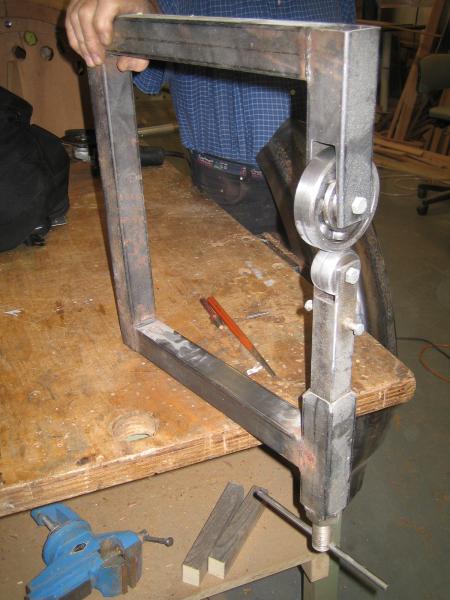

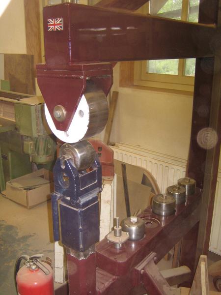

Mao voor het maken van de beplating op jou romp maak ik gebruik van een engels wiel en een krimpmachine(portoformer).
Dat is een fantastische uitvinding van de engelsen die daar echt meester in zijn.
Voor het modellen werk kun je een eenvoudig ding maken helemaal als je gelegenheid en kennis van draaien hebt.
full
