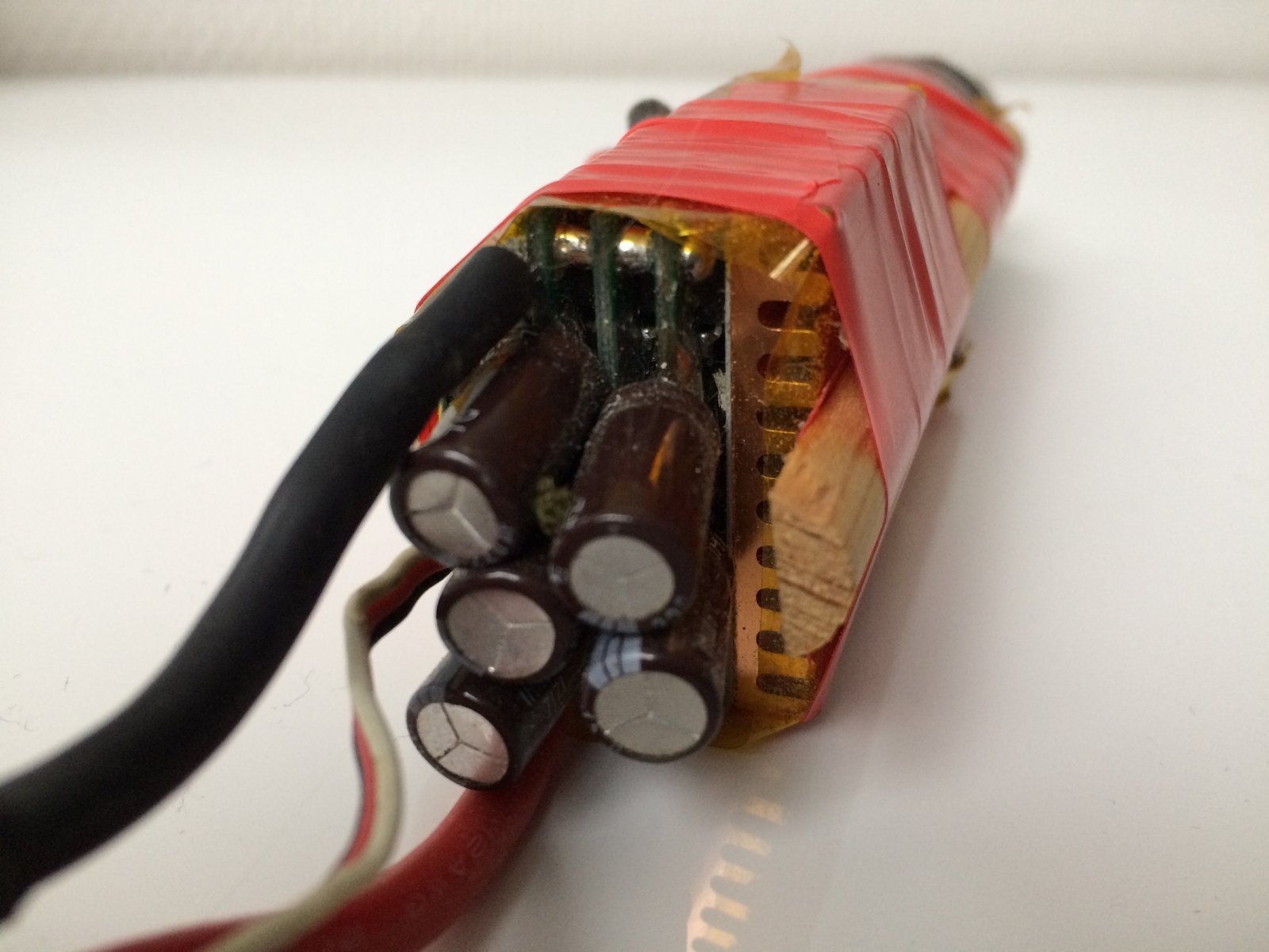

    Zoals de titel al aangeeft, ik hoop dat iemand deze ESC motor combo herkent, ik zou graag de specs weten.
    Naar verluid is het een HK motor met een ESC aangepast door 1 van de MBF bekende Hotliner vliegers.
    Deze set komt uit een Hawk die ik van een mede forum lid heb over genomen, helaas wist hij niet wat dit voor ESC of motor was (hij had deze combo zo over genomen van een club lid).
    De bedoeling was gewoon; lipo in de Hawk en vliegen, maar ik kan er toch slecht tegen niet te weten wat dit voor set is, dus heb hem er uit gehaald (wil ook graag de ESC correct kunnen programmeren).
    Ik wil liever niet alle tape los halen, en vermoed eigenlijk dat daar toch geen info stickers meer onder zitten.

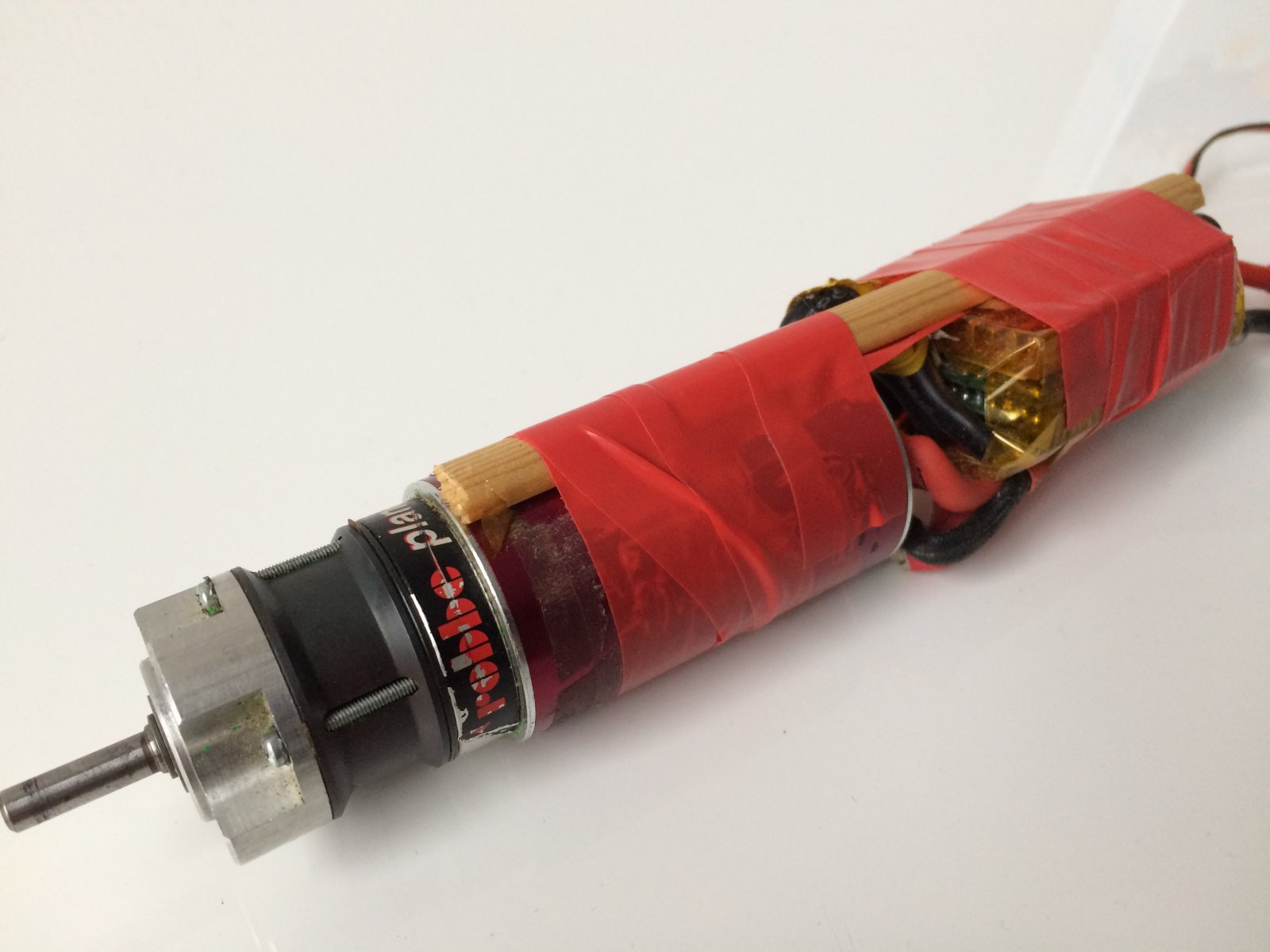

    Op de vertraging staat Robbe Planeta, er zat een 15X13 prop op (vloog op 5S).
    Afmeting vetraging: dia 32mm, lang 37mm, as 5mm
    Afmeting motor: dia 36, lang 60, heeft een rode can en er staat verder niets op (kan niets zien onder de tape)
    Afmeting ESC: ~lang 49mm, ~hoog 32mm (incl de 2 kleine ELCO's bovenop), breed 39mm, hij lijkt uit 3 print-platen te bestaan met een grote goude heatsink.
    Onderstaand wat fotos, hoop dat iemand hier wat over weet.

    Volgens mij is het een motor van Hobbyking, weet even niet meer welk type.
    De regelaar zou een HK200 kunnen zijn met extra condensatoren, geschikt tot 6S
    De regelaar kan 150A continu aan maar in F5B (of hotliner) gebruik je de motor maar een paar seconden dus kan de stroom wel zo'n 250 a 300A zijn.
    Dit setje werd op 4S gevlogen met een 15x13 RFM prop en misschien ook een 16x16s van RFM
    Ik weet niet wie de eigenaar is, het zou Mark kunnen zijn.
    Mark heeft toen met die rode HK motoren geexperimenteerd.
    Ik ken eigenlijk niemand die rond Doesburg woont en een Hawk had, want dit setje is denk ik een jaar of 4 oud.
    Maar het geheel is prima bruikbaar in een hotliner.
    Misschien weet Gerben er wat meer over, die heeft toen een hele partij Planeta's gesloopt om op borstelloze motoren te kunnen zetten.

    Setup stamt van mij. Is hobbyking motor met robbe vertraging. Regelaar is hobbyking red brick met gerben software. Gebruiken zoals Johan je gemeld heeft met 5s lipo en bijgeleverde prop. Ik weet niet meer exact welke motor het is maar is hier wel ergens terug te vinden. Je hebt met deze setup meer dan genoeg power om lekker te vliegen. 10 a 12 stijgvluchten van 3 tot 4 seconden is geen probleem maar dan heb je er ook genoeg van. Is door mij tijdens wedstrijden gebruikt op mijn reserve kist.
    Laatst bewerkt: 23 nov 2017
  5. TC01
    TC01
    17 jun 2010
    3.074
    Sorry, geen red brick regelaar, maar de HK 200 regelaar aangepast door Gerben. Motor is 2200 KV.
    effe verder gezocht, motor is een KD 36-60-???? 2200 KV. was toen te verkrijgen bij Hobbyking

    ESC: HobbyKing HK SS series 190-200A
    Motor: KD36-60 11L 2200KV
    Vetraging: Robbe Planeta 3.7/1
    De ESC is een OPTO, er moet dus nog een BEC bij gezet worden (of een kleine battery pack maar BEC lijkt me makkelijker en kleiner), dat had Johan wel al gezegt (is er een voorkeur voor BEC of extra bat?)
    De ESC heeft nieuwe software (Gerben) maar ik neem aan dat ik hem kan normaal kan programeren volgens het manual (op de HK site)?
    Heb zo-ie-zo wel interesse in wat de software doet (betere rem, betere soft start, nog andere dingen?) en heeft dat invloed als ik het gas gewoon op de knuppel zet ipv op een schakelaar?

    De regelaar is door Gerben voorzien van andere software en meer condensators. Programmeren zoals op de site van hobbyking staat aangegeven is dus niet meer mogelijk. De software zorgt voor een betere motorloop en er is een ramping ingeregeld zodat de motor iets langzamer aanloopt. Dit is speciaal gedaan voor als je de motor op een schakelaar hebt staan. Ik had hem ook op de gasstick en zelfs nu nog met mijn hotliners. Voor meer info over de software met je toch echt bij Gerben zijn.

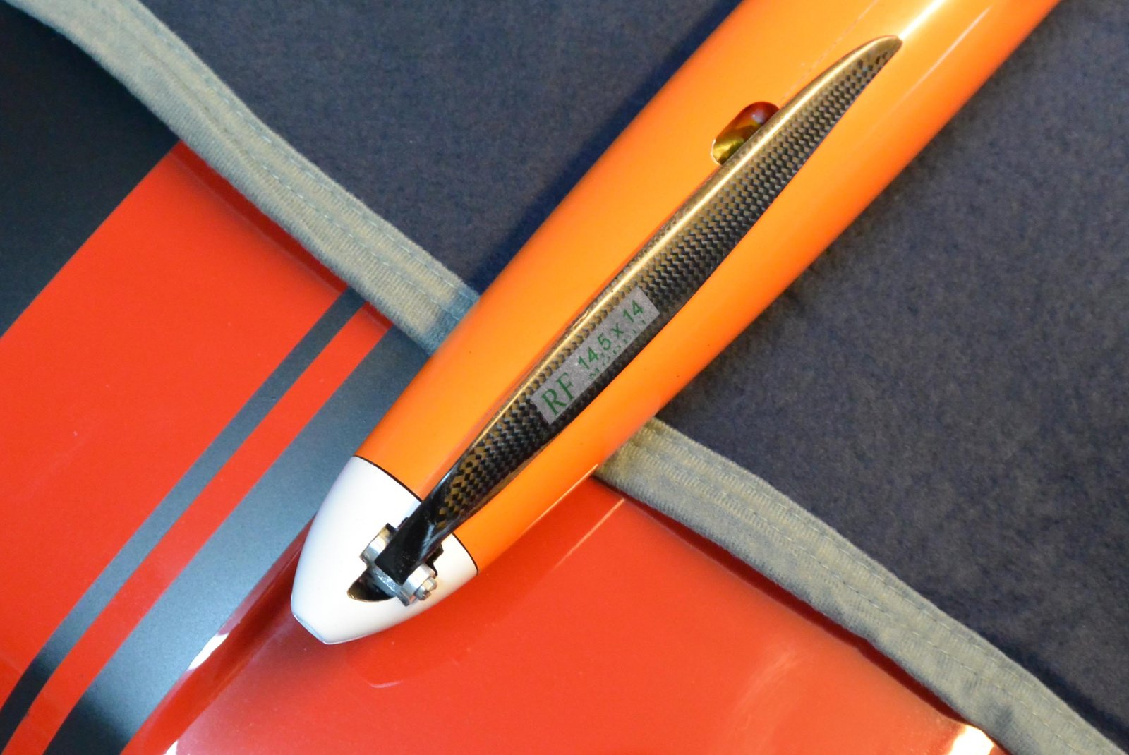

    Hier m'n setup voor m'n Wilco F5B, zie PDF,... da's'ne Hawkje... in het oranje. Model weegt 1450 gram en vliegt beregoed. Maar is geen match voor het wedstrijd park... en dat zit'em weer in de vleugel.
    Op 3300 mA, Turnigy, 4S en Yuki van't zelfde type en formaat. Prop 14,5 x 14 RF-smal (op aanraden van Gerben).
    Hard werken om de accu leeg te krijgen... Dus dan maar weer omhoog jagen, enzovoort...

    Als je echt 50A continu trekt kan de regelaar dat wel aan.
    Maar het wil niet zo zijn dat je als je volgas 90A trekt je halfgas 45A trekt.
    Maar als je ergens rond 70A halfgas blijft dan moet het wel kunnen (even de temperatuur in de gaten houden).
    Waarom een losse ontvangeraccu?
    Nou... als je hoofdaccu om de een of andere reden het begeeft dan kan je altijd nog je model heelhuids aan de grond krijgen.
    Het advies van de ontwerper van Markus regelaars was alles wat meer dan 30A levert, een losse ontvangeraccu.
    Het weegt misschien 25 gram meer maar het geeft zoveel zekerheid.
    En props... alles boven de 3000 watt, geen Aeronaut of zo meer gebruiken, dat kan fataal worden voor je model, als je prop breekt schud je hele model uit elkaar, inclusief servo's.
    Dat gebeurde met Gerben in Belgie... na een uur zoeken vonden we de kist vrijwel onbeschadigt, alleen niks deed het meer.
    De software in de regelaar (als ie aangepast is) is George Shering software.
    De aanloop van de motor is anders, hij loopt niet met een knal aan maar gaat rustig van 0 naar 100%.
    Is efficienter.
    Ik ken de regelaar verder niet echt, ik heb destijds lopen experimenteren met de Sunrise 150, die vond ik toen ik voor werk in Shenzhen was.
    En dat ding is echt geweldig.
