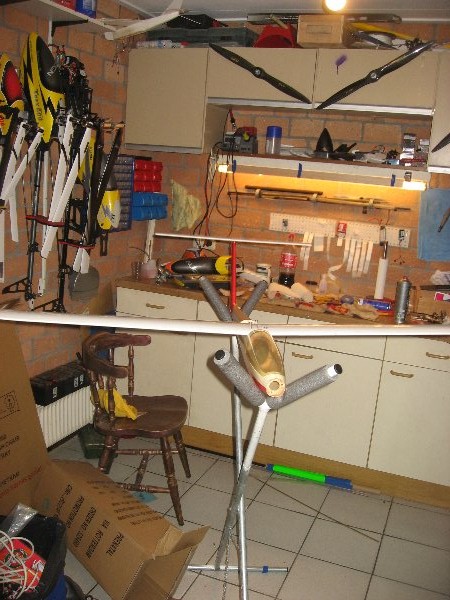

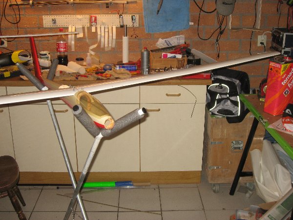

wie kan mij helpen aan merk zwever
Ik heb nog een voor mij onbekende zwever op zolder gevonden
Wie kan mij aan het typ e/merk helpen

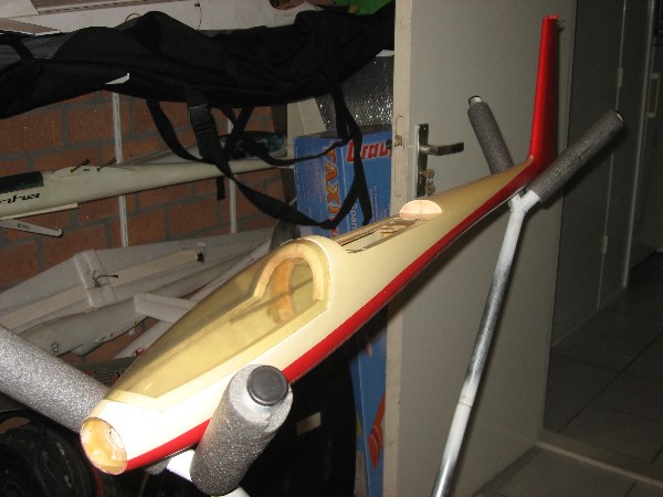

Ik mis alleen het richtings roer rest is er allemaal
Maar moet nog wel veel aan gebeuren voor dat hij vliegt leuk voor de winter

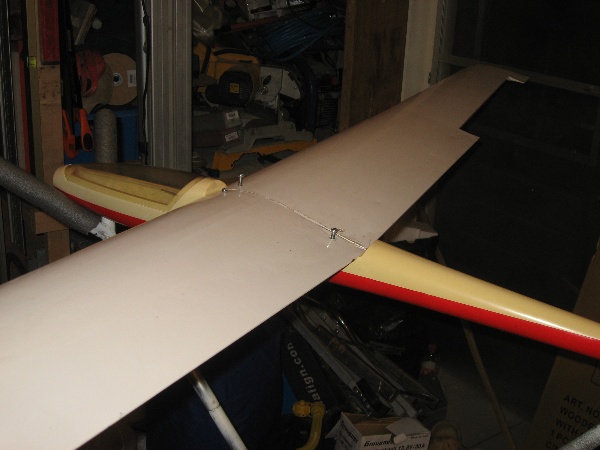

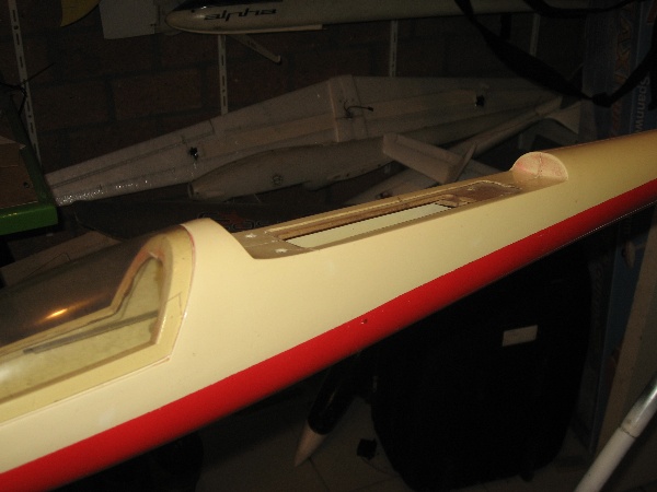

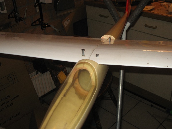

Kenmerkend vind ik de vleugel die in de romp ligt waar nog een kapje op moet wat er niet bij zit
ik hoop dat iemand het weet

Hoi Eric,
volgens mij is het de Vectra van Robbe.
Als het de Vectra is, let op: het zwaartepunt op de tekening is niet juist!
Overigens vond ik het géén fijn model om mee te vliegen!
Ik ben benieuwd naar jouw reaties as hij vliegt.
gr. Piet G
Hallo,
De romp van de zwever lijkt helemaal dezelfde te zijn als deze van de Robbe Vectra.
Ik heb deze zwever (Vectra) nog en vind het een hele goed thermiekzwever.
De Vectra heeft echter nog een klassieke ribbenvleugel (E205 profiel) met een licht geknikte vleugel. Als je een styropor vleugel hebt dat met abachi beplankt is, dan zou het wel eens om de Robbe Tangens kunnen gaan.
Ik heb wel een knikje in de vluegel en hij is tempex met abachie beplankt

En als iemand een tek van de zwever heeft? ivm het richtings roer

de vectra romp heeft niet die inkeping zoals eric zijn toestel... volgens mij zijn de originele vleugels anders want de overgang van vleugel en romp is niet logisch.
misschien ook een romp zonder rudder?
alleen ailerons en elevator?
Richtingsroer Vectra
Erik,
Ik heb het plan van de Robbe Vectra. Het richtingsroer is ingescand en in pdf formaat omgezet. Dat zal je waarschijnlik wel helpen met de reconstructie. De schaalgrootte zal echter niet 100% zijn.
Ter indicatie geef ik je de afmetingen (in mm) van het richtingsroer: voorlijst:241 ; vluchtboord:220 ; bovenlijst:58 ; onderlijst:114
Hopelijk heb je hier wat aan.
Imageshack - richtingsroervectra
Jeroen
