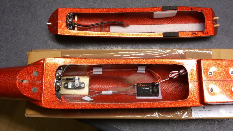

Opgooien moet lukken, maar zou een 40 A regelaar genoeg zijn? Ben altijd wel in voor 'oversizen' van de regelaar om teleurstellingen te voorkomen. Ik zou gaan voor 80A regelaar, tenzij je zeker van je zaak bent en que gewicht zal het niet veel schelen. 815 gram is erg licht vergeleken met branstof uitvoeringen.

Ik ga de regelaar voor de zekerheid nog vervangen voor een 60 A Hobbywing, die heb ik ook nog op de plank liggen.
Zou ook sneu zijn als ie tijdens de maiden al rokend naar beneden komt en een gewaarschuwd mens.......................
Wat het gewicht betreft, die 815 gr. is ex accu dus vliegklaar (met 4S) komt ie op 1050 gr.
Nog heel netje volgens mij.

Wat de regelaar betreft, deze setup heeft al eerder rondgevlogen maar dan met een 40 A regelaar op 3S, dit was geen enkel probleem.
Nu ga ik op 4S vliegen en is de regelaar verzwaard naar 60 A.
Volgens mij moet dit goed gaan.
