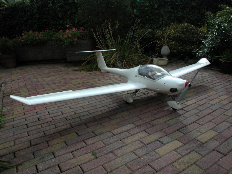

    Dit is het vliegtuig in goede tijden :

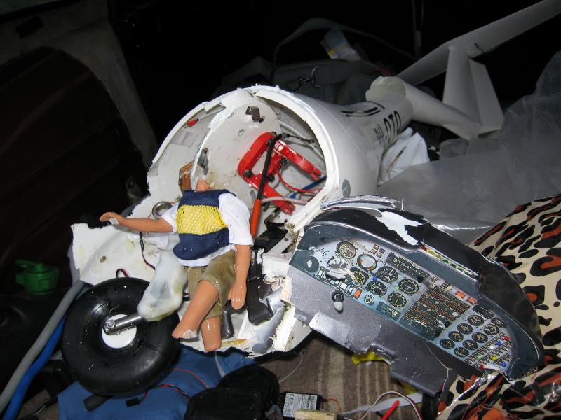

    Toen ik hem kreeg zag hij er zo uit :

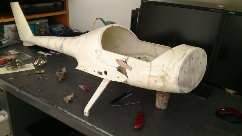

    Dis is hem tot zo ver, de vorm zit er weer in.

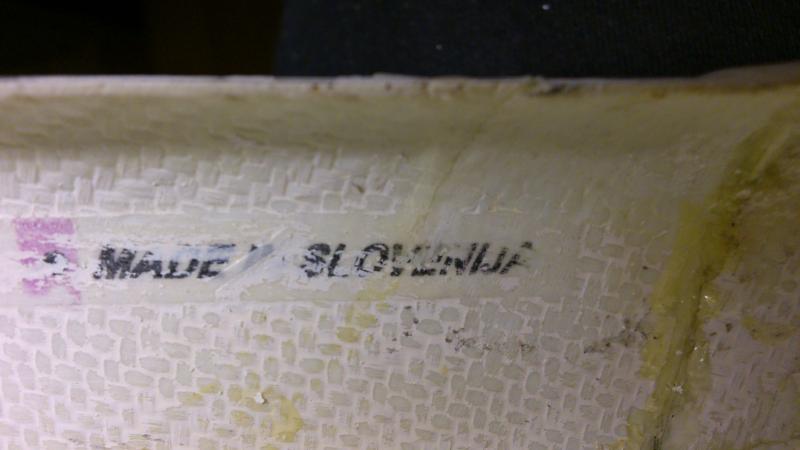

    Ik kwam binnen in de kist dit stikkertje nog tegen:
    Misschien dat het helpt.
