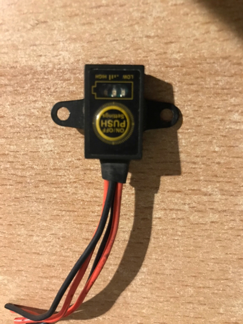

Wie kan mij vertellen wat dit is en doet. Ik heb hem gekregen, maar dit is een al een tijd terug.
Ik wist toen nog welk merk het is en had er een beschrijving bij.
Maar die info ben ik nu kwijt en weet niet hoe ik hem kan instellen. Hopelijk weet 1 van jullie hoe het werkt en van welk merk het is zodat ik er een handleiding bij kan zoeken.

Lijkt mij een batterij voltage indicator, waarschijnlijk instelbaar door op de knop te drukken?

Ok ik ben er uit. Het is idd een instelbare batt indicator met low-voltage cut-off en alarm. Helaas werkt hij niet in combinatie met een ubec van 6v. Voor mij dus niet bruikbaar omdat ik een 3S lipo gebruik voor de ontvanger en servo’s.

Dat werkt dus niet in mijn geval. Zonder de Ubec werkt het apparaatje goed. Zet ik de Ubec er achter dan gaat er iets niet goed.
Ubec, apart werkt goed en geen problemen. Batt module apart ook geen last en keurig 11,2v van de lipo en een groen ledje.
Ik weet niet wat er mee is. En heb het ding in de je hoek gegooid.

Nu ben ik wel nieuwschierig :) Als hij spanning doorgeeft dan zou de ubec ook moeten werken zou je denken.

Dat ding heeft een in- en uitgang, nu er geen stekkers aan zitten is het even uitzoeken en hopen dat je bij verkeerd aansluiten niets opgeblazen hebt (denk aan bv een reverse diode in een mosfet)
Nee er is niets opgeblazen. Ik heb de draden vanaf het begin gemerkt. Dus dat kan het niet wezen. En idd hij geeft gewoon stroom door. Maar met de Ubec erachter gaat het volgende fout.
Ik sluit alles aan. Zet de batt module aan, groene led licht op. Ubec ledje brand nu blauw. Zoals het hoort. Als ik nu de stekker in de ontvanger steek gaan de ledjes even zwak branden. (Dus die van de ontvanger en Ubec.)
Daarna gaan deze uit. Batt module blijft gewoon groen branden. Uitgang spanning na de ubec is gewoon 6,2V.
Laat ik de batt module weg en sluit de ubec direct aan op de 3S lipo. Heb ik gewoon weer 6,2V na de ubec. Steek de stekker weer in de ontvanger. Alles ok en de ledjes branden netjes en alles werkt.
Batt module op verschillende accu soorten getest. En ingesteld zoals volgens de handleiding moet. Ook belast!! Niets aan het handje.
Dus bij deze is mijn vertrouwen in dit vernuftige stukje techniek gedaald tot onder de werkbank.
