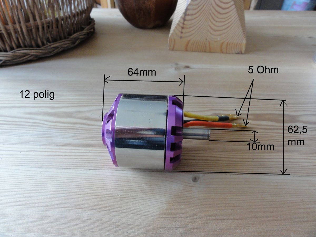

Hallo,
Ik heb deze motor gekregen maar er staat niets op.
Mijn vraag is: wie kent of herkend deze motor en of weet hoe ik er achter kan komen?
Zie foto voor info.
Alvast bedankt.
Dat is lastig... dan moet je hem door gaan meten.
Kijken aflezen hoeveel volt hij oplevert als je de motor opspant in een boorstand waarvan het toerental exact bekend is.
Het is een stevige motor. +60 mm is een 60XX specificatie. Verwacht een een kv van onder de kv400
Vragen waar de motor uit is genomen? Kan je een hint vinden bij een fabrikant.
Kan ook gewoon een China motor zijn via eBay etc. Dan wordt het nog meer gissen...
zoeken naar vergelijkbare exemplaren en dan meten, en kijken of het 90% in de buurt zit. Bijkans tref je zo de motor.
Je kan de motor ook aansluiten op een geschikte regelaar. Een niet te groot accupakket, een prop er op met een zekere diameter. Van alles meten inclusief toerental

Het is een 6354 motor volgens mij, de lengte van de bel zelf is waarsch 54 mm
Zoals Bas zegt: dit is een flinke motor.
Om de kv waarde te bepalen zou je een redelijk grote prop (genre 16/10) erop moeten zetten en hem laten draaien met een 6S lipo. Dus even een proefopstelling maken
Vermogen, stroom, toerental meten
Is de stroom bvb geen 30A dan grotere prop of meer cellen gebruiken voor de test.
Uit dat toerental kan dan een eerste ruwe schatting gemaakt worden van de kv waarde. Normale waardes voor dergelijke motoren liggen ergens tussen de 150 en 250
formule:
toerental = kv x 6 x 3,7 x 0.85 (die 0,85 is omdat de motor belast is, kv getal is voor onbelaste motor. De 0,85 is zo'n beetje een vuistregel)
Met die gegevens kan je dan reverse -engineeren in ECalc bvb.
Om de motor kv te bepalen kan je deze het beste zonder prop vol gas later draaien.
Het toerental meten en de accuspanning meten.
Deel het toerental door de accu spanning en je hebt de motor kv.
Bij de juiste propkeuze zal de motor ongeveer 80% van het onbelaste toerental draaien in statische toestand bij vol gas.
Controleer bij het testen de temperatuur van de motor deze mag nooit veel meer als handwarm worden anders ben je hem aan het overbelasten.
De motor is grofweg geschikt voor vliegtuigen van vliegklaar 10X het gewicht van de motor.;)
