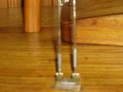

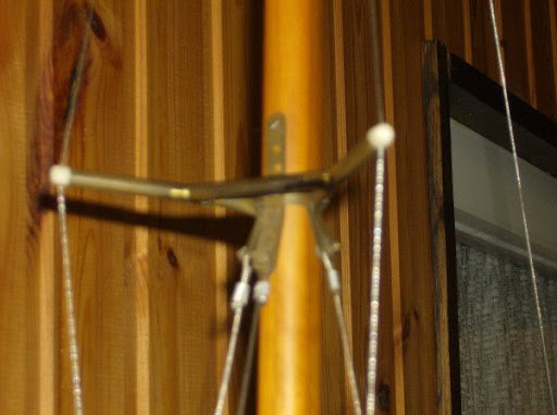

Staat jou mast op het dek of loopt ie erdoor? En wat heb je gebruikt voor je zaling en de verbinding met je giek?
Mast staat op de kiel, voor zalingen messing ( mag ook alu zijn) buis 4 mm idem voor diamant verstagging, verder messing strips om stagen en wanten aan de mast te bevestigen. Gieklummel messing scharnier. Zal morgen een paar foto's van de beslagen nemen. ;)
