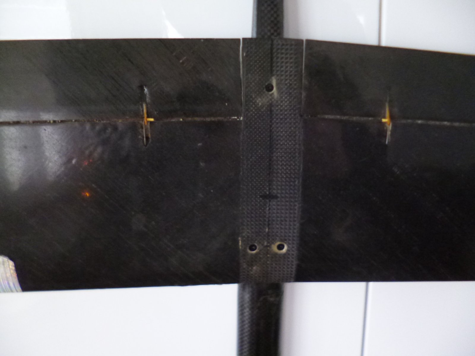

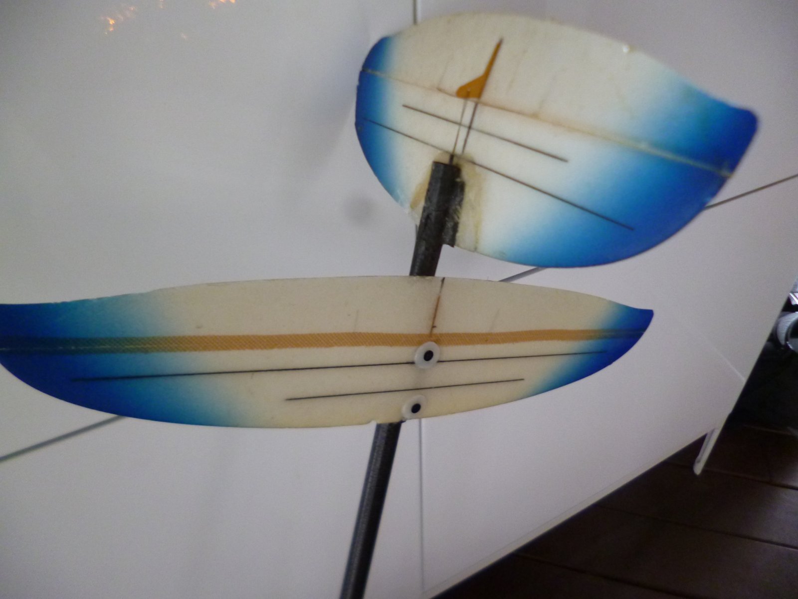

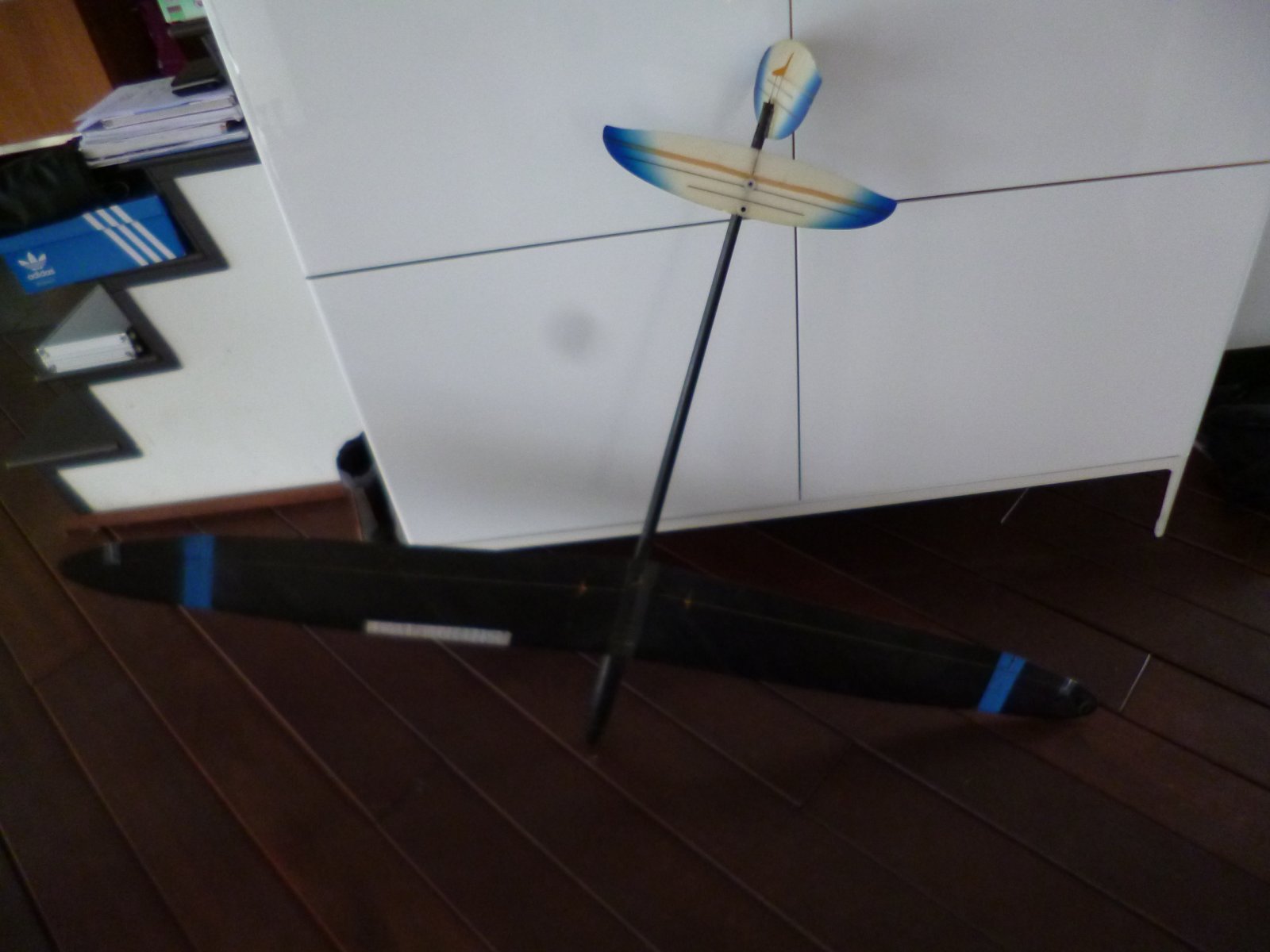

Wie weet welk model dit is ?? De tippen zijn niet origineel vlgs mij. Zijn ingeslepen en deels omgezet , neem aan voor meer stabilitijd ? Hoor graag , Gr Wim.

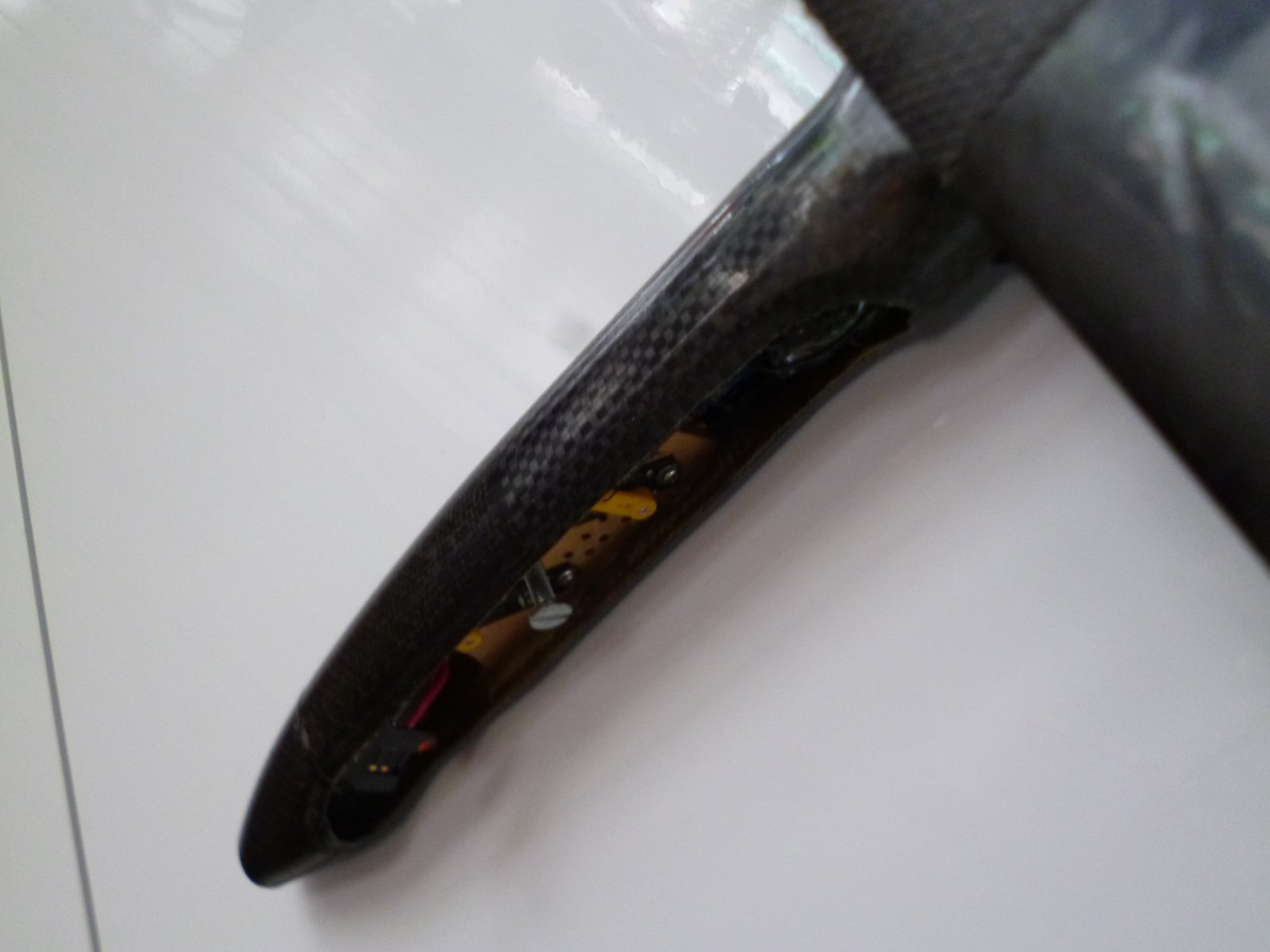

Hoi Wim, Het zou kunnen dat ik die lang geleden gebouwd heb. De staardelen zijn van Swindels. De romp denk ik van kristof, een Helios 1 romp. De vleugel is een forgiving van GT denk ik. Ik heb destijds geexpirimenteerd met de tippen wat omhoog. De bochten worden er mooier van. Waar heb je hem vandaan; is al weer een wat jaartjes geleden
He Jeroen , Nog de beste wensen voor dit jaar. Ben je er ook bij in Harderwijk ? Heb hem gekocht van ene Guido uit Saasveld (Twente). Had al een idee dat er aardig wat mee was gegooid en aangepast. Zitten vlgs mij wel goede servo's in : Robbe FS31 , in de vleugel lijken dezelfde te zitten , kan ze niet zien. Kun je me wat vertellen over de CG en instellingen ? Gr Wim Nieuwhof.
In de vleugel zitten denk ik Hyperions of graupners. Die gebruikte ik toen meestal. De fs31 is daar eigenlijk niet goed genoeg voor. De instellingen weet ik echt niet meer. Maar een cg op 40 pct van de koorde is meestal een goed begin. Verder de flaperons met een klein beetje differentieel. Elevator up zo weinig mogelijk en down juist weer zoveel mogelijk voor het platleggen. Wel bijzonder welke omzwervingen een dlg soms maakt
